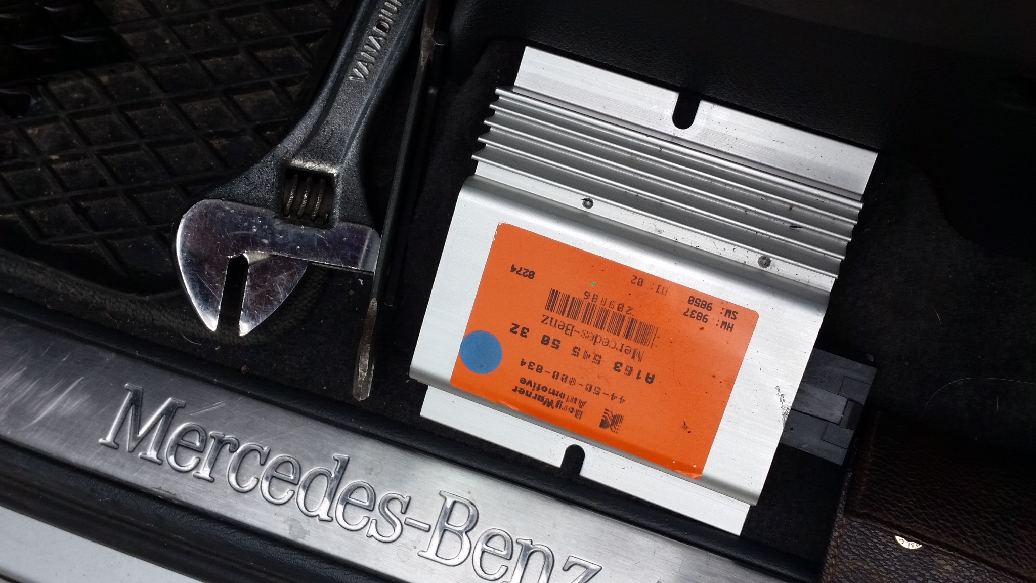

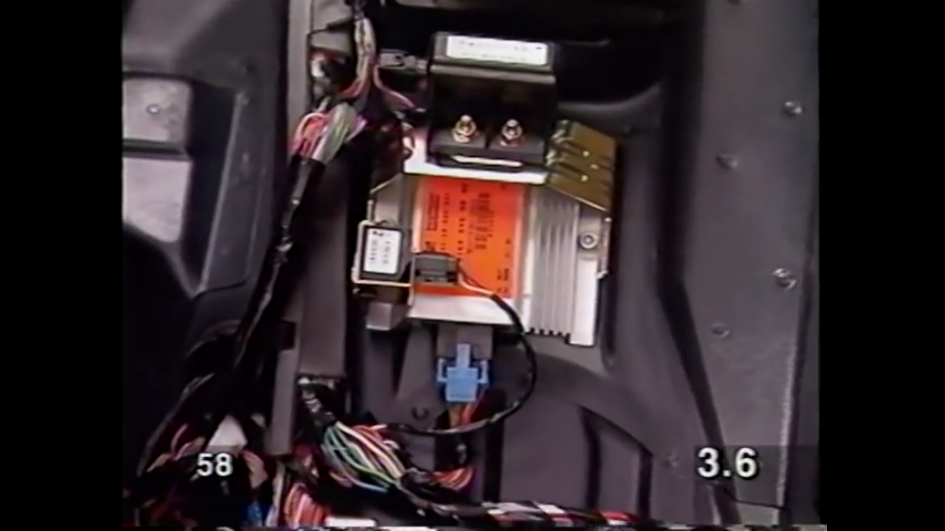

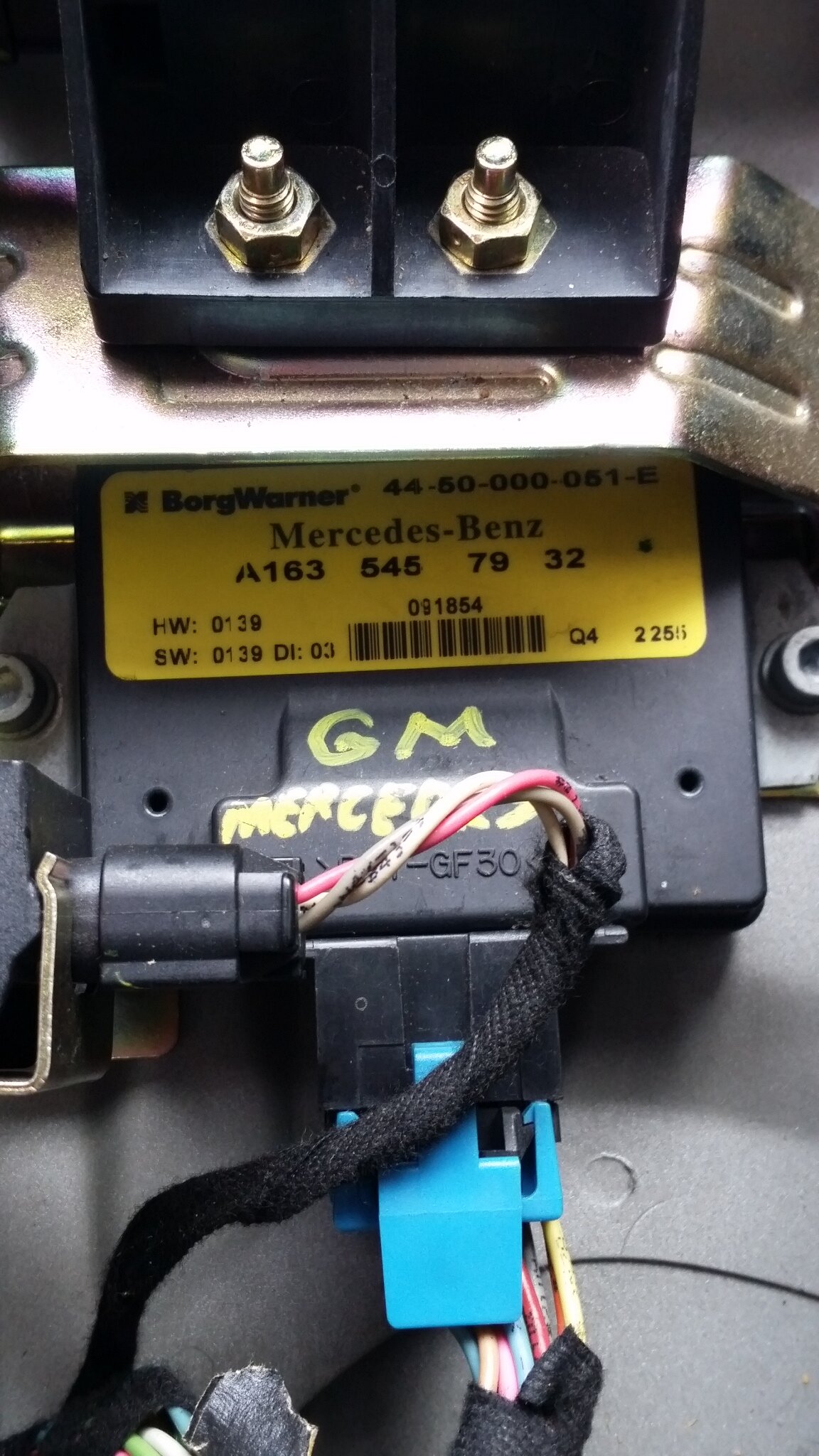

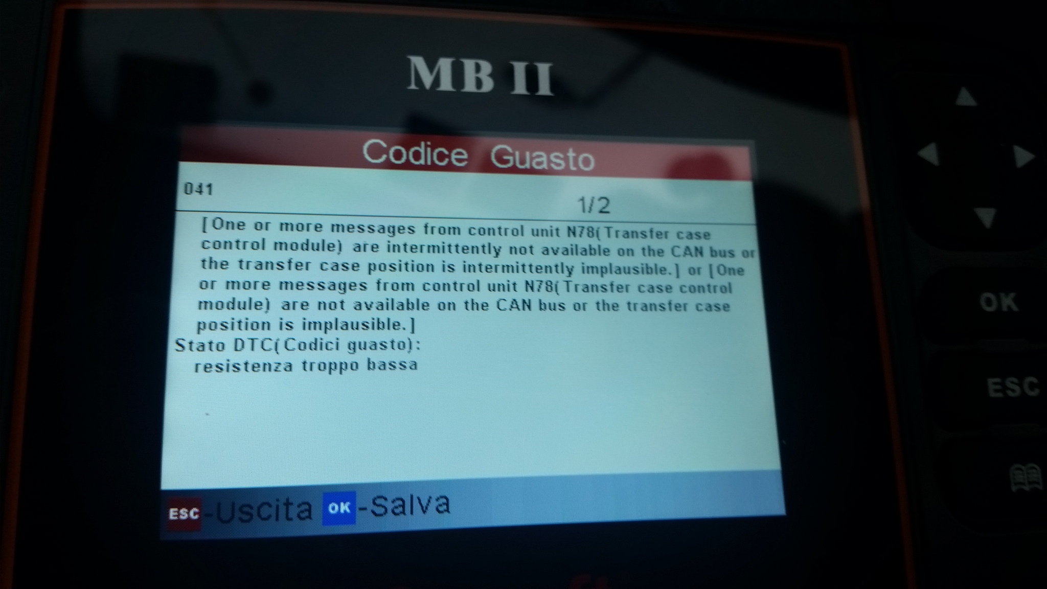

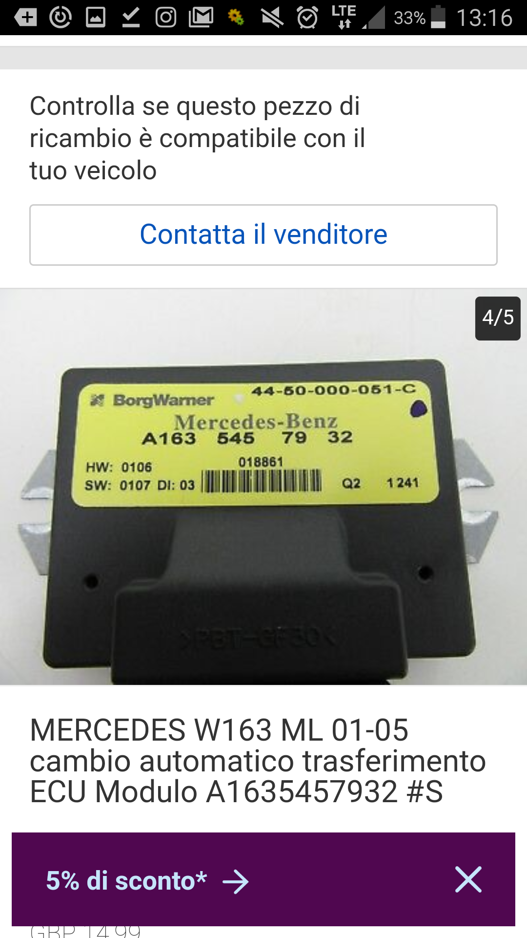

Salve, ho avuto un problema con il cambio automatico di un ML 320 W163 ma penso si possa risolvere su tutti i modelli con marce ridotte sia Benzina che Diesel. All'avviamento mi si accendeva la spia Arancione BAS ESP e la spia Arancione LOW RANGE. Mentre la spia LOW RANGE dovrebbe accendersi solamente tramite il pulsante Low Range. Mentre era accesa inserendo la marcia D mi dave uno strattone e potevo andare non piu' veloce dei 40 km/h !! . Poi dopo qualche minuto si spegneva e tutto andava bene, mentre la spia Bas Esp rimaneva accesa e si spegneva dopo una rimessa in moto. Dopo una riaccensione a volte funzionava tutto bene e le spie si spegnevano. Ho pensato alla batteria vecchia e oensavo di sostituirla visto che le auto con molte schede elettroniche hanno bisogno di batterie efficienti. Acquistata una diagnosi per 150€ (i-CarSoft MB II ) ho rilevato che mi dava errori di comunicazione "Can bus" su scheda N78 (Transfer Case Control Module). Verificato su internet dove si trova la scheda N78 (sotto il tunnel tra i due sedili anteriori) ho chiesto il codice del ricambio alla Mercedes (360€+iva). Il codice era: A163 545 79 32. Una volta trovata usata su internet e smontata la mia ho scoperto che quella guasta era una A163 545 50 32 ! Visto che la casa madre mi indicava che potevo montare quella di plastica nera e gialla invece di quella in alluminio e arancione, non mi sono fatto problemi ed una volta istallata HO RISOLTO I PROBLEMI ! Probailmente con i veicoli dal 2000 al 2001 hanno cambiato modello di centralina N78. Vi allego foto delle centraline N78, schema comunicazione centraline varie e schermata errori Tester Diagnostico. Buon lavoro (un'oretta) e buona partenza !
