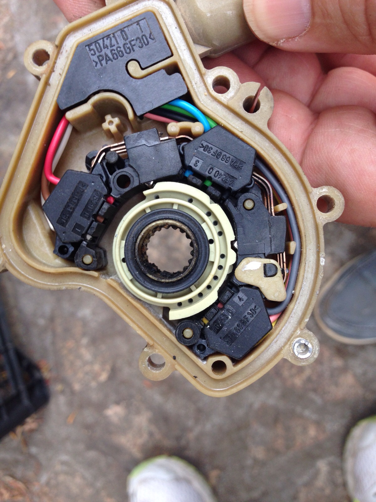

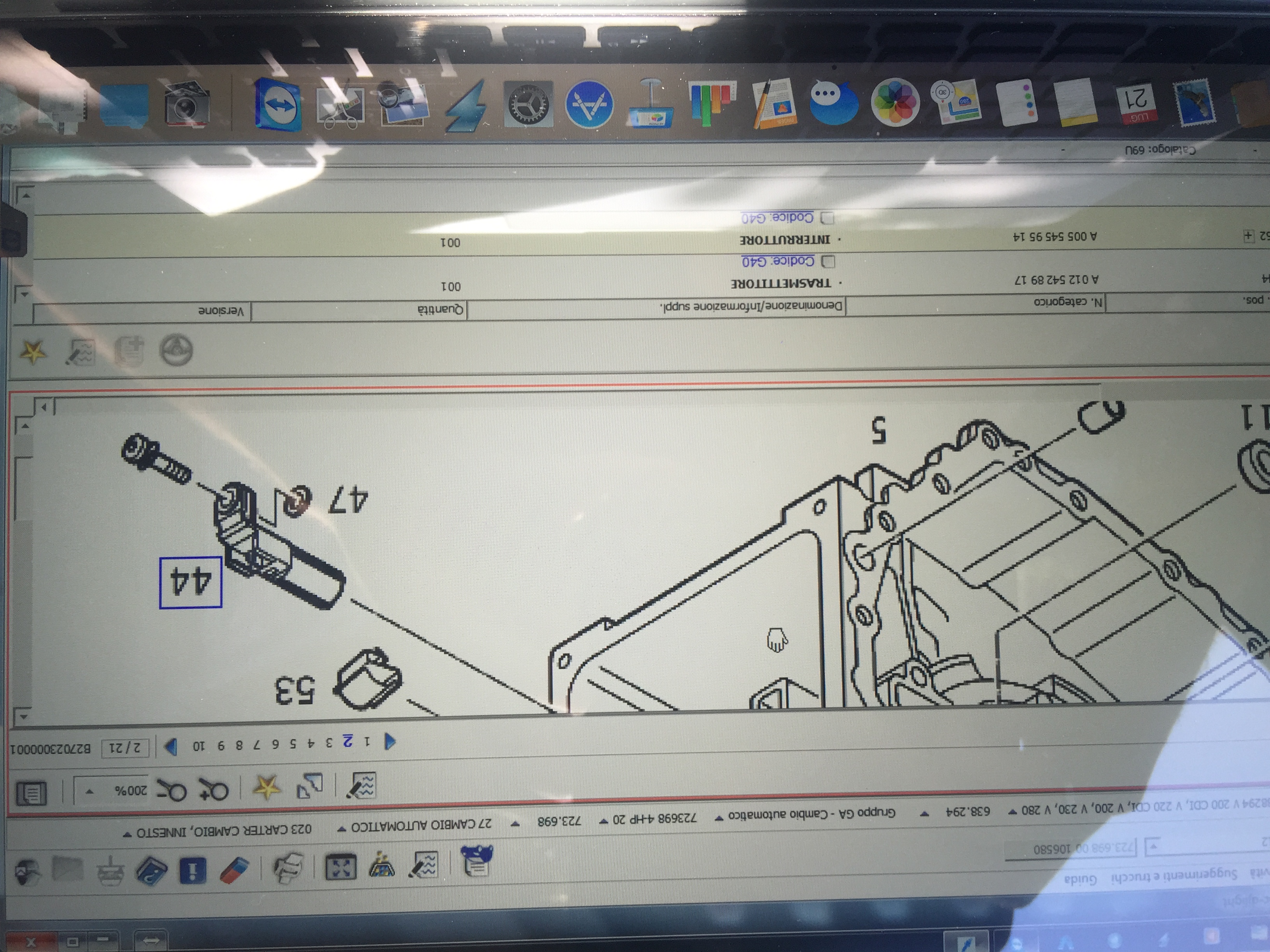

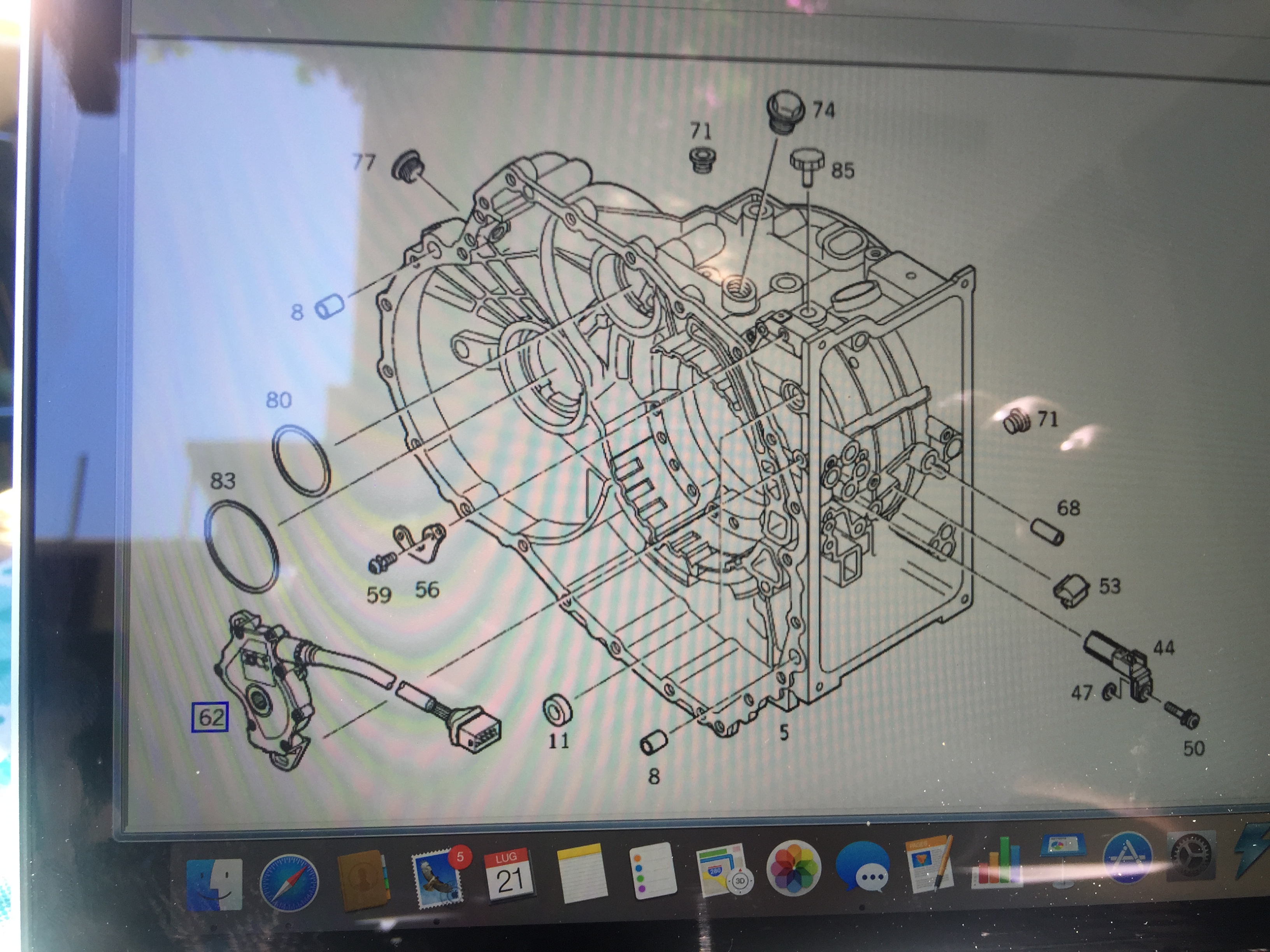

Quindi faccio un test da un amico meccanico e mi da un codice errore:p 2015 interruttore rapporto marcia.... Codice che giro subito al gentilissimo Djlight che mi dice di corrispondere al codice ricambio a005545 95 14 e mi manda lo spaccato dove si vede il pezzo: in pratica un interruttore montato sull millerighe che entra nel cambio e che viene mosso quando si muove la leva delle marce non so se mi sono spiegato bene....Comunque il tempo è poco ed in estate si lavora e basta!
Aspetto che il mio amico che ha la macchina uguale alla mia abbia una giornata libera da lavoro per provare ad invertire il pezzo anche perché costa 280€ più iva! Due dadi da 10 uno da 14 che tiene l'aletta della leva cambio ed il pezzo e fuori Lo inverto con il mio ed il mio cambio torna perfetto! Con il trapano tolgo i 7 rivetti che tengono chiuso il pezzo lo apro e vedo dentro un contatto aveva una microscopica velatura di ossido un po' di crc 7 dadi e bulloni inox richiudo il tutto e la macchina è perfetta ormai è circa 3 settimane e mai più un'anomalia!
Non sono tornato dal meccanico che mi voleva revisionare il cambio perché fatta la revisione ammesso che l'avrebbe fatta il problema sarebbe rimasto....un incompetente!

grazie a te lele, è stato un piacere averti conosciuto e sapere che tutto si è risolto in modo più economico di quanto previsto dai vari meccanici che hai visitato.
Allego io le immagini in caso dovesse servire ad altri

Allego anche gli esplosi da epa
con i codici parti

Ottimo sapere che con poco hai risolto; il crc come già scrissi altrove, l'ho usato anch'io per i contatti del conta km digitale/temperatura VDO, classico problema del W202-W208-W210 e similari.

Scusa djlight,dove hai preso quelle immagini di cambio automatico,sto cercando su internet da parecchio ma non trovo niente,ho un vito w 638 112 CDI con cambio automatico a 4 marce ma non capisco neanche dove sono i tappi di carico e scarico olio cambio,sarebbe utilissimo se mi dicessi da dove scaricarli
Un ringraziamento anticipato
