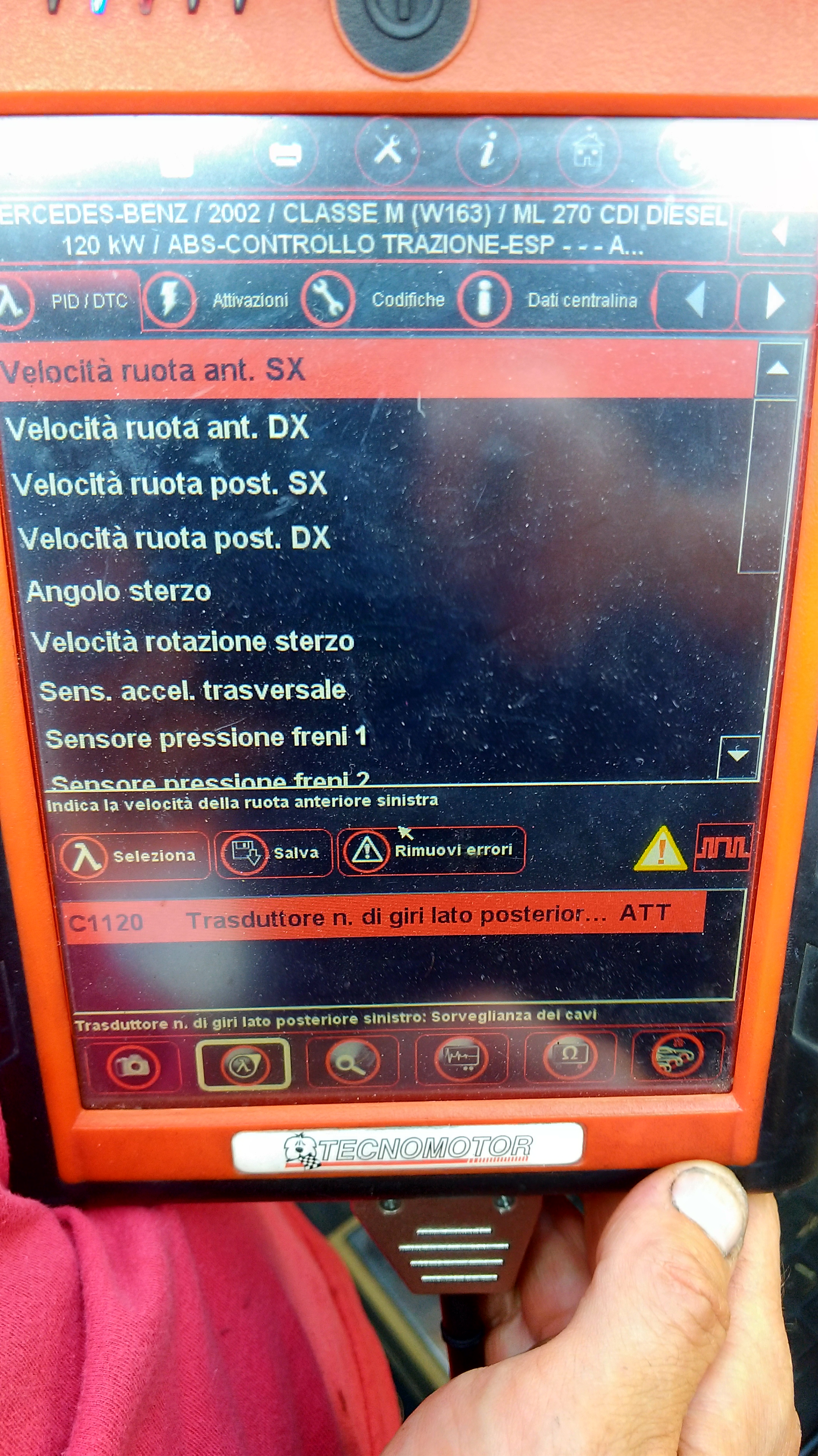

Allego il difetto rilevato dall' analisi con lo strumento.
    3 MB · Visualizzazioni: 567
ok,pare che sia una ruota fonica posteriore,controllare il cablaggio e se è incorporata nel cuscinetto bisognerà cambiarlo.
