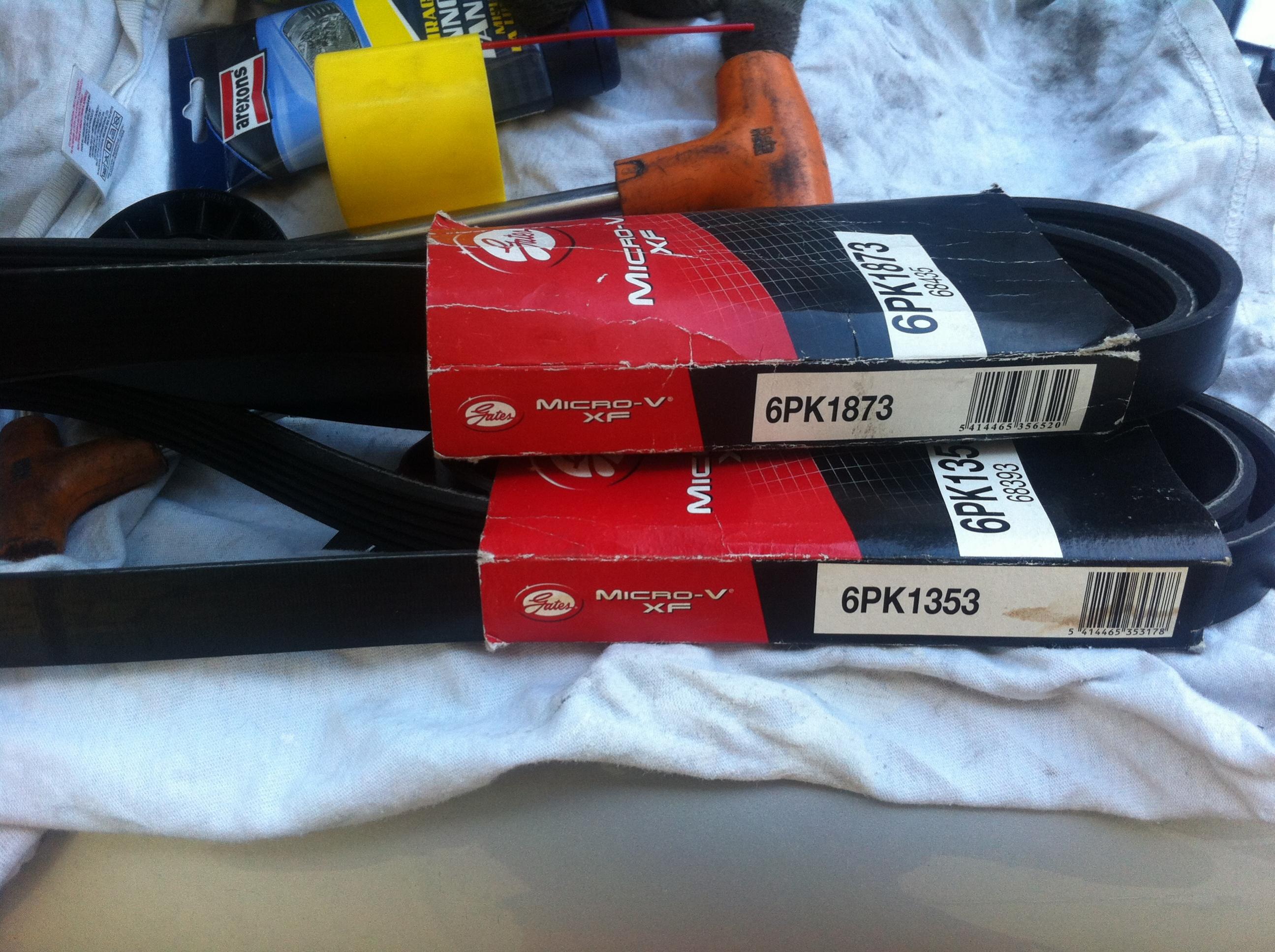

ho acquistato le " cinghie del mio clk del duemiladue kompressor avantgarde , qualche consiglio o indicazione: pensavo di sfilarle e ri infilarle ; devo vedere come allentarle.. muovendole credo di aver individuato i 2 tendicinghia quello davanti e quello dietro ....

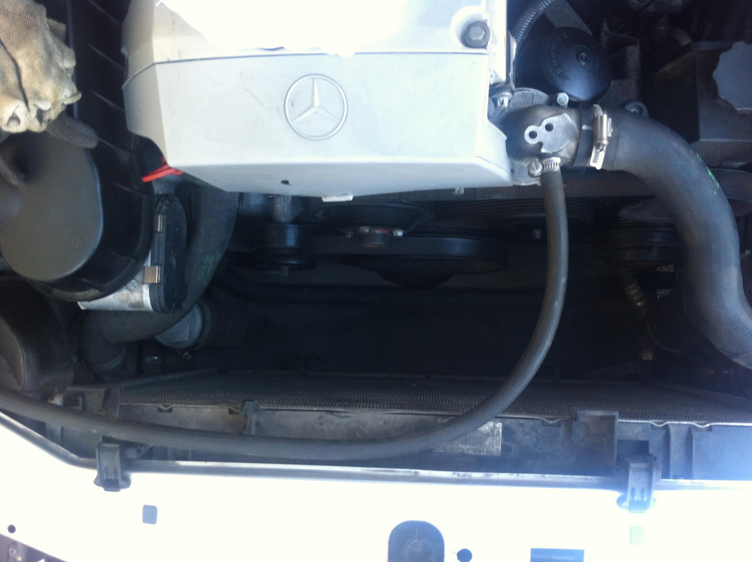

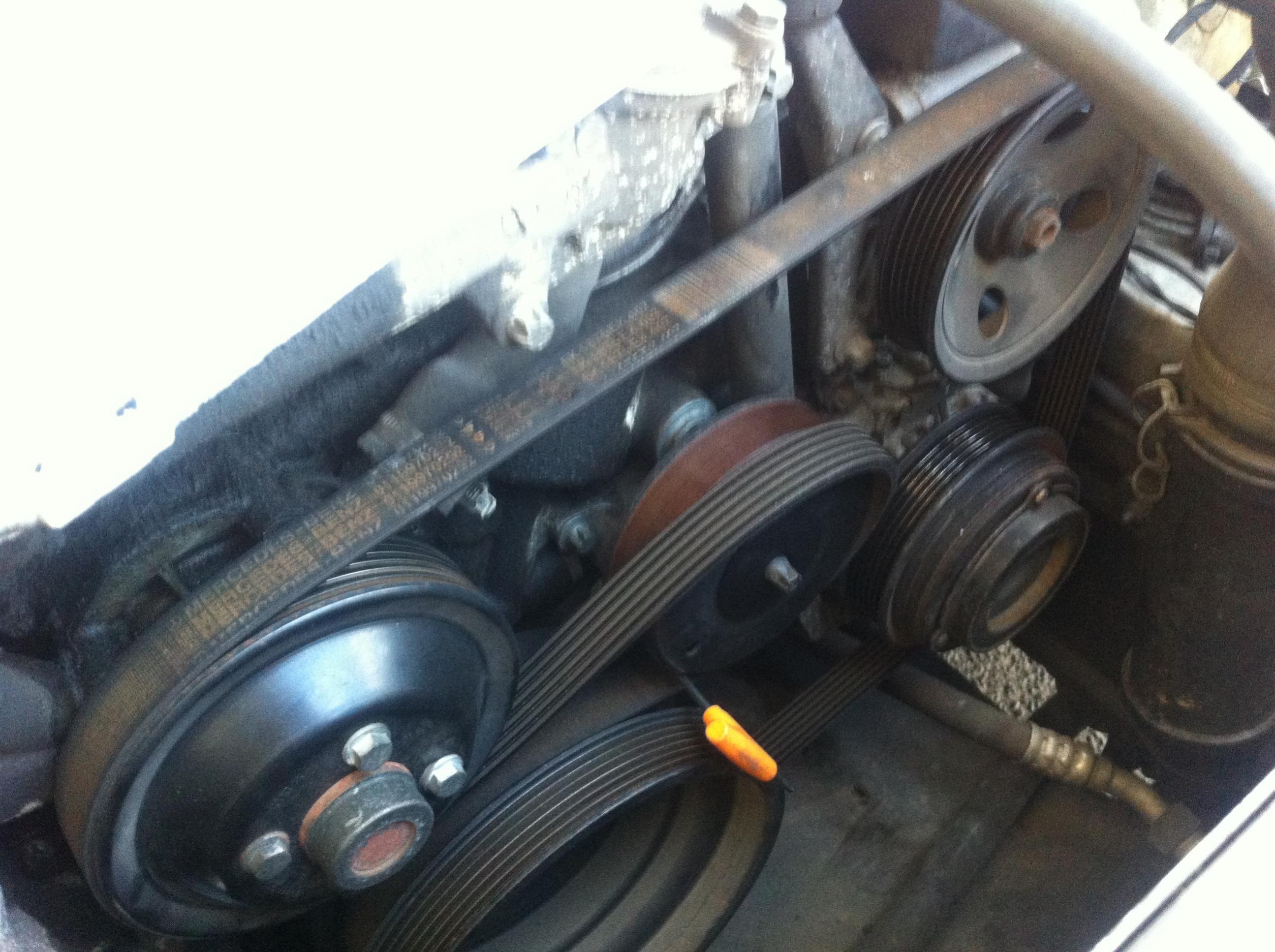

Sfilato il radiatore dopo aver tolto i due fermi davanti e aver sganciato lo spinotto di dx elettrico. Svitato il galoppino della prima cinghia, prima ho fatto le foto con il Cell per vedere dove passavano.

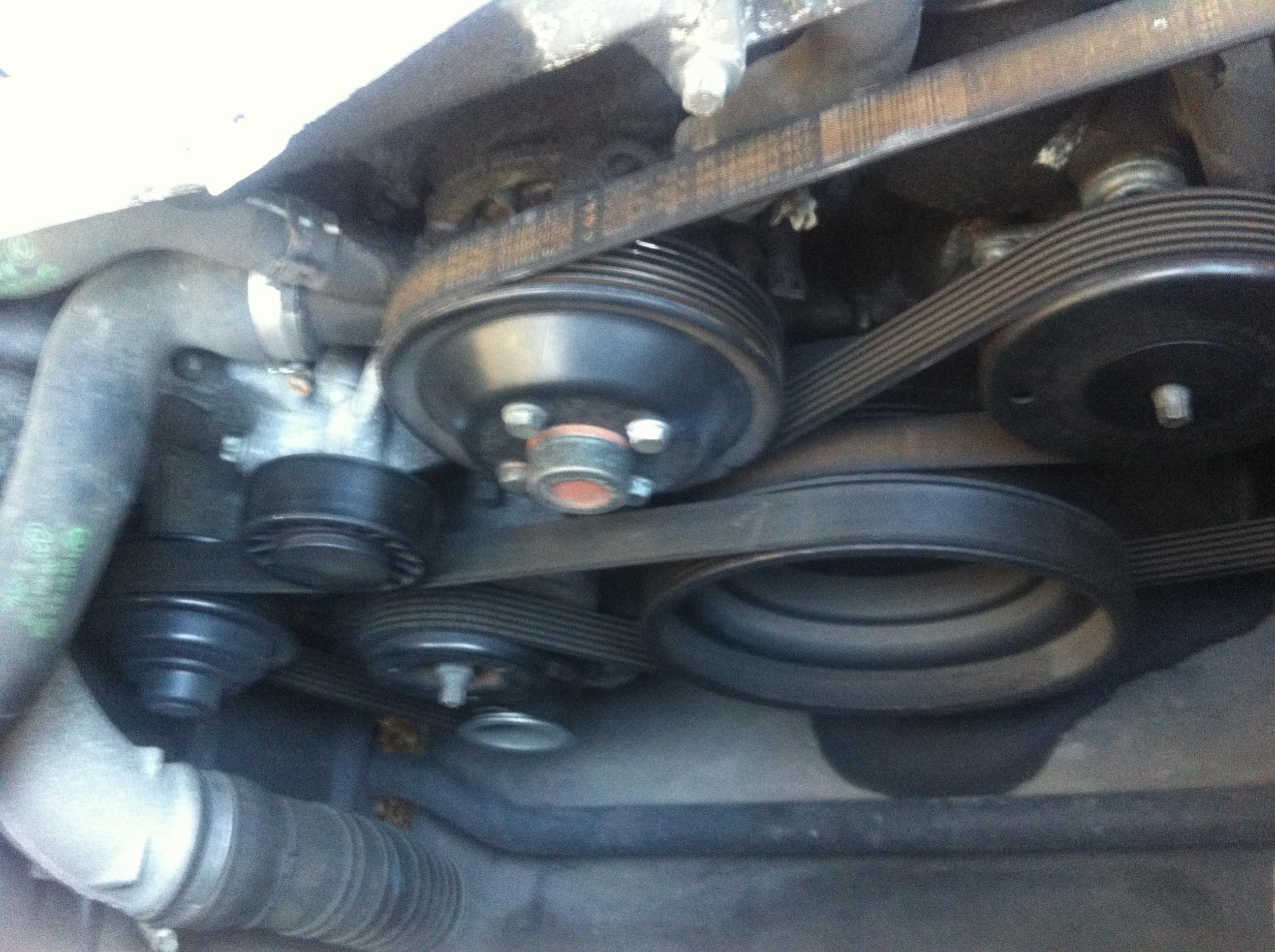

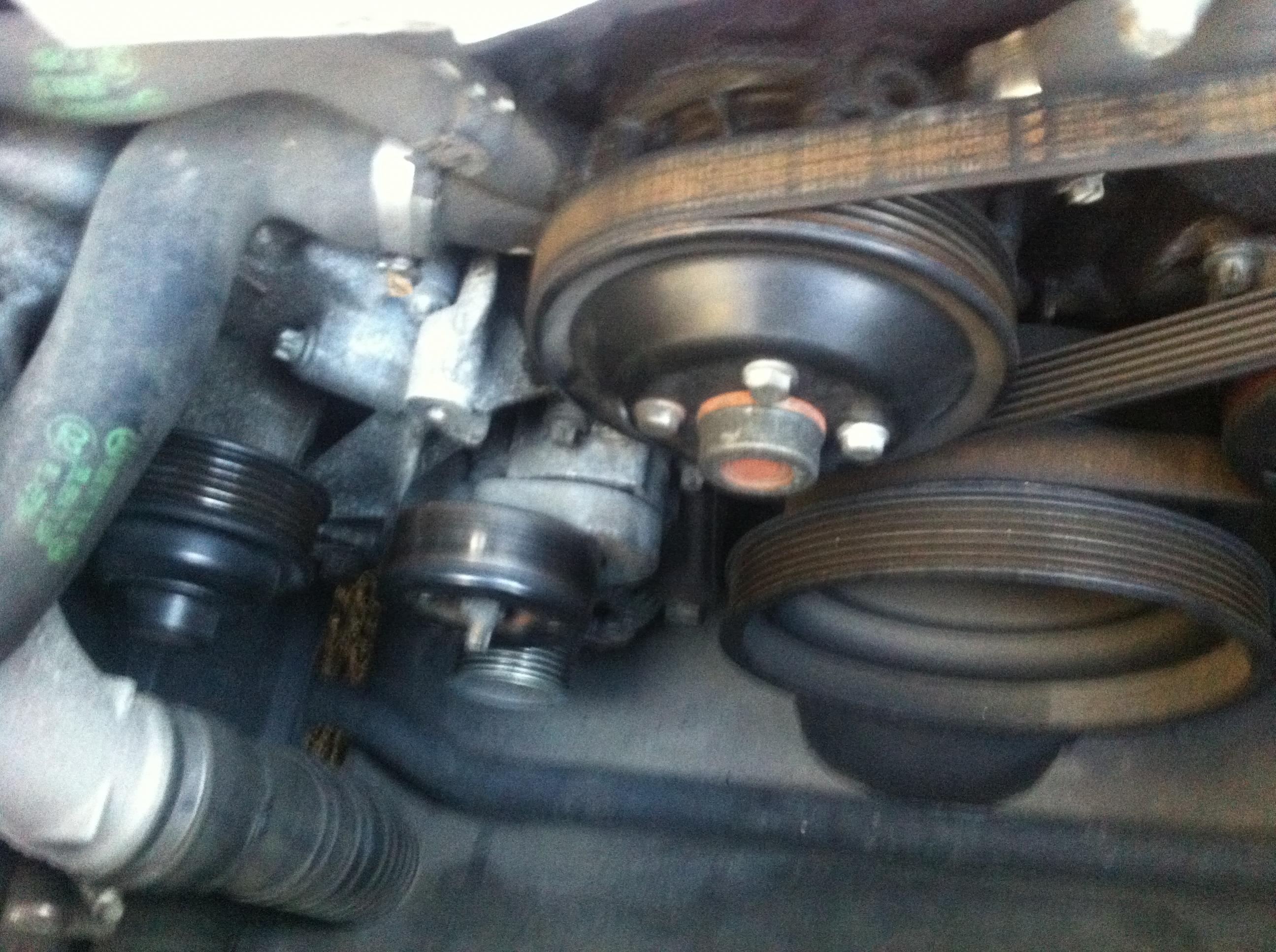

sfilata la 1 cinghia spingendo il tenditore a molla.
La 2 e' più facile infilato una brugo la del 3 nel foro del tenditore mentre lo spingevo, sfilato la cinghia e poi rimontato il tutto.
