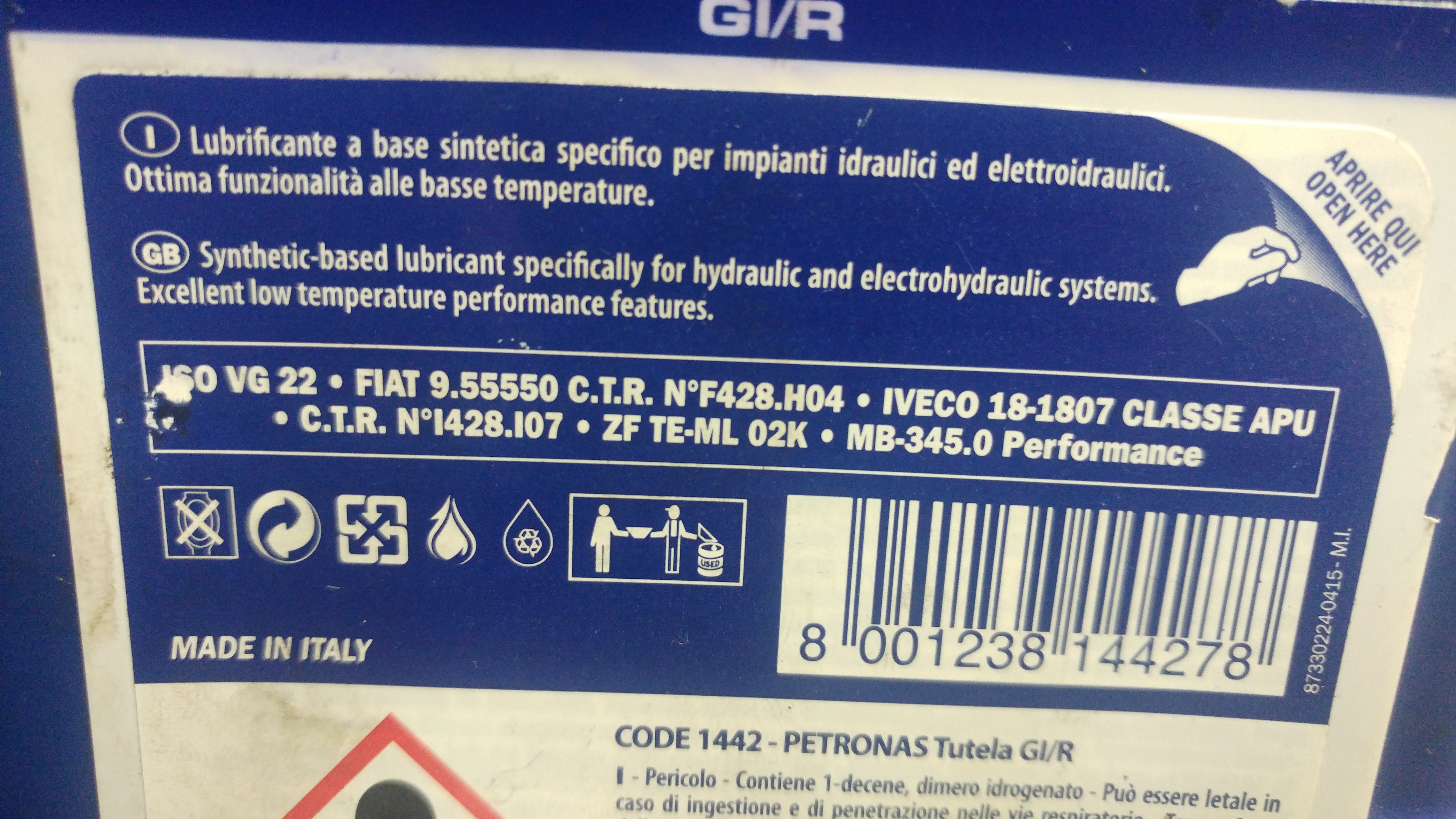

Buona sera. Viato che manca un po di olio nell'idroguida (classe e w207 250dci) mi è rimasto questo della tutela.
lo usavo per l'alva ed ha specifica mb 345.0 performance.
Che dite? Va bene?
    5.9 MB · Visualizzazioni: 977
Se non c'è l'elenco delle specifiche dei prodotti sul libretto, conviene cercare tutto l'elenco (oppure passare in officina MB con auto o comunque basta avere il VIN) magari te lo forniscono anche via telefono la specifica.
