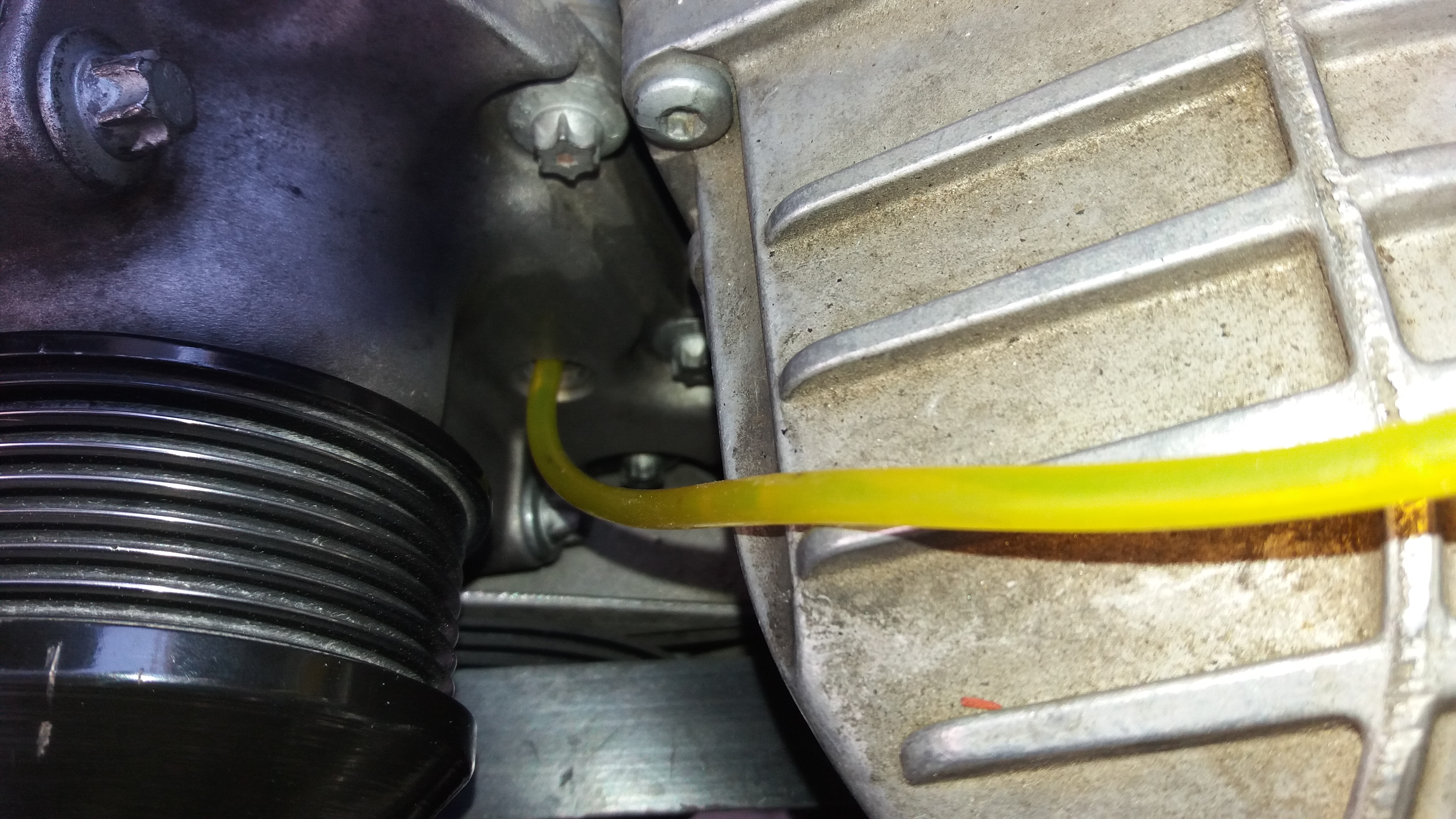

Allora è un po un casino cambiarlo perché non si ha spazio,io avendo smontato airbox , collettori aspirazione e cinta ho lavorato in po meglio,ma su Youtube ci sono video di persone che lo hanno fatto con tutto montato creandosi un Po di spazio...
La vite per scolare e riempire è quella torx femmina posta sotto la puleggia
20170322_121658.jpgsiccome dentro ce ne sarà veramente poco,un Po per via del quantitativo minimo che ci va e un po per il fatto che dopo tutti gli anni e i km che è stato dentro un po sarà evaporato o altro,non stupitevi se quando svitate la vite non esce nulla.
Io anche avendolo smontato ho dovuto usare un tubo piccolo e una siringa per estrarre l olio perché capovolgendolo non usciva quasi niente.

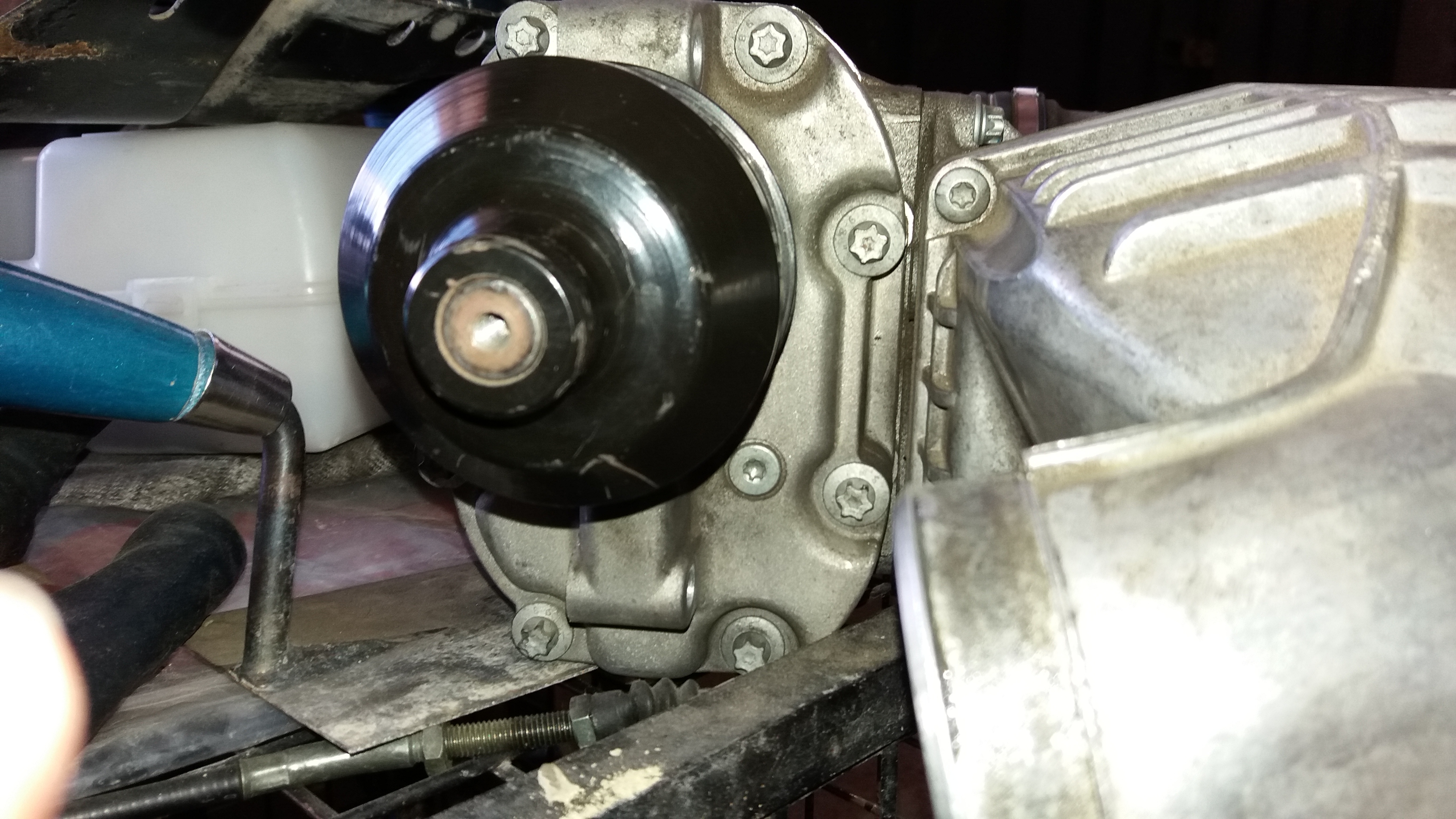

20170401_105825.jpg con l aiuto di un tubicino e una siringa prima togliete l olio vecchio e poi inserite il nuovo.
Questa foto è con il kompressor montato,è saperlo l avrei montato dopo aver messo prima l olio,ma per guadagnare tempo fino a che l olio mi arrivasse dalla Germania l ho montato.
Una volta che l olio inizia a traboccare dal foro il livello è raggiunto.
Potete rimettere la vite.
Per me il diffdifficile è stato mettere la vite perché non si ha spazio per le mani...occhio che ci va una guarnizione di gomma (o-ring)sulla vite,quindi cambiatela e non stringete alla follia altrimenti si strappa.

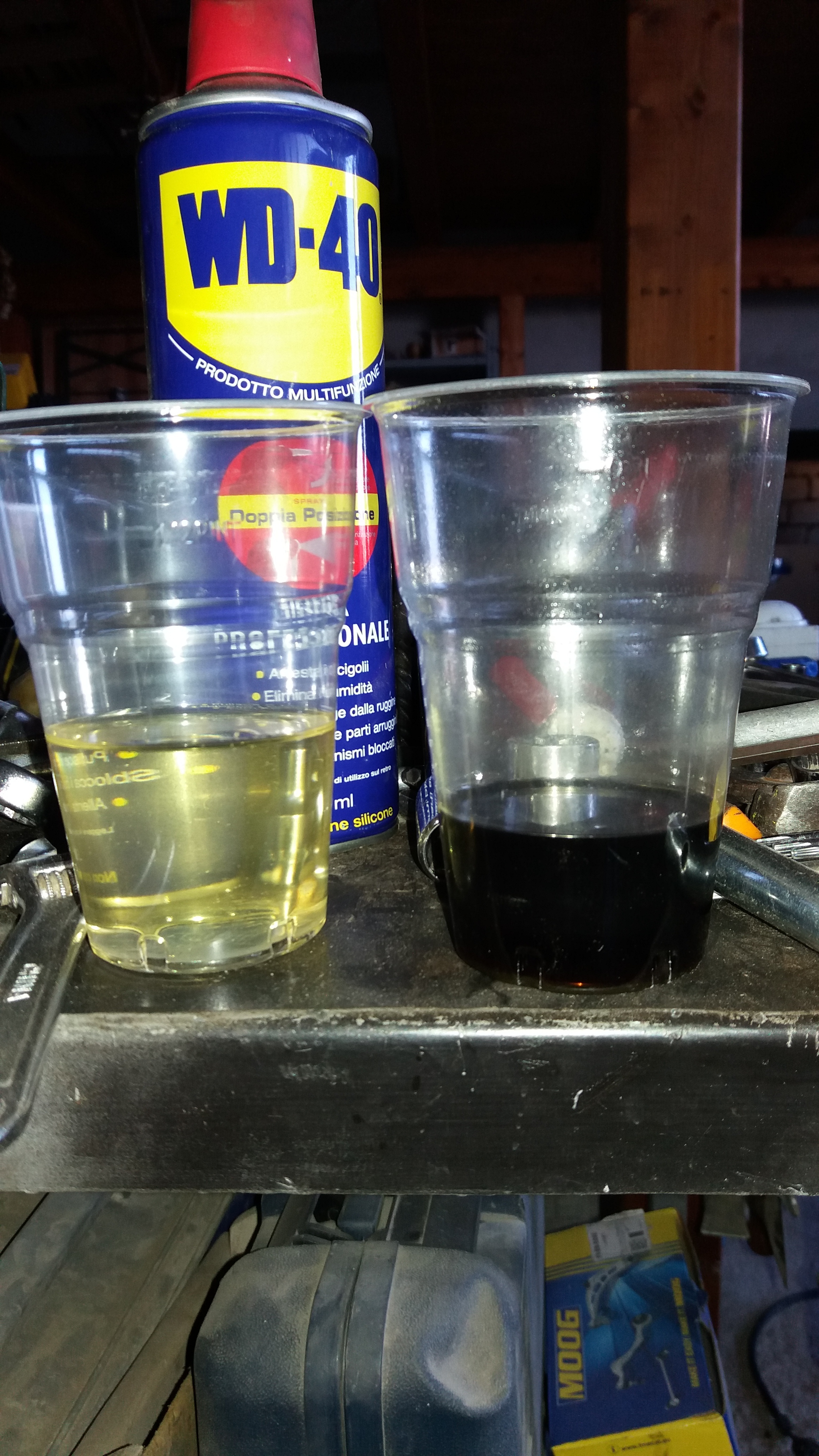

Quello di destra e l olio vecchio marcio e puzzolente dopo 15 anni che stava dentro,quello a sinistra e il nuovo.
La quantità dovrebbe essere circa 140 ml.

Ciao Don, grazie per le spiegazioni, considerando che c'è una bella differenza di quantità, avresti potuto circolare anche con la metà della quantità immessa, visto che quello scuro (non so se sei riuscito a toglierlo tutto) è meno.

L airbox da fastidio però si puo togliere solo la parte anteriore che è collegata al tubo che va nella presa d aria,e si puo lasciare montato,però il problema è il corpo farfallato che sta giusto al lato...
Se non si vuole togliere airbox e corpo farfallato si potrebbe togliere quella spece di intercooler di plastica che sta davanti al radiatore,ma è scomodo farlo senza ponte..meglio farlo da sopra.
Ma come ho detto ci sono video che lo fanno mi pare senza smontare niente,ma non ricordo preciso.
