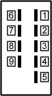

I comandi delle frecce della W168 funzionano con un solo filo: è la differenza di corrente che determina se lampeggiare sulla destra o sinistra.
Questo "filo" è il pin 5 del connettore della leva comandi, che puoi vedere qui:
attachment.php
Per la destra, la corrente che passa dal pin 4 (alimentazione, 12V) al 5 del connettore è di 40 mA mentre per la sinistra 25 mA.

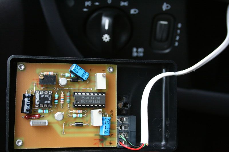

Lo scopo del circuito è di mantenere tale corrente per circa poco più di un secondo per 3 lampeggi consecutivi.
Una coppia di comparatori LM393 misura la corrente sul pin 5 e grazie ad un monostabile regolabile in temporizzazione 4538 mantiene tale corrente necessaria.

Risultato finale:
attachment.php
NB: alcuni componenti sono montati sul retro del PCB.
