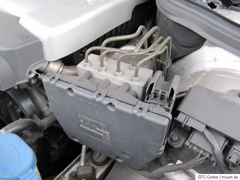

il sibilo che sentivo appena girate le chiavi a motore spento viene da questa penso unit control dell'esp
e invece se accendo il motore, quando lo spengo continua a fare un rumore come di ventola o diciamo di scoppiettio questo "pezzo" di cui non conosco il nome
dopo averla spenta e riaccesa una volta, alla seconda accensione anche l'unit control dell'esp ha cominciato a fare un rumore molto forte, la spia era molto piu accentuata e faceva un rumore simile allo scoppiettio simil ventola dell'altro pezzo
le spie che si sono accese sono quelle che si accendono quando si scollega la batteria, si spengono solitamente al riavvio successivo, se rimane acceso esp o il triangolino esp basta sterzare tutto a dx e poi a sx e viceversa.
