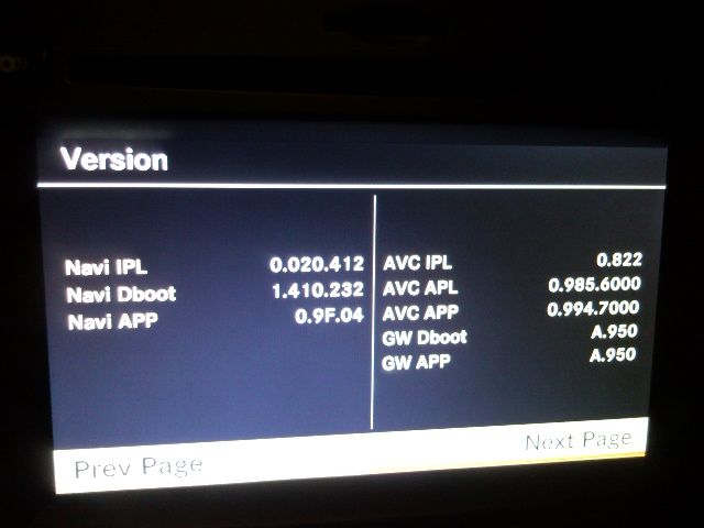

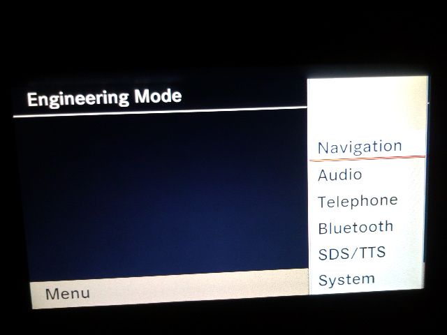

Nelle foto allegate quello che si vede una volta entrato nell' Engineering Mode.

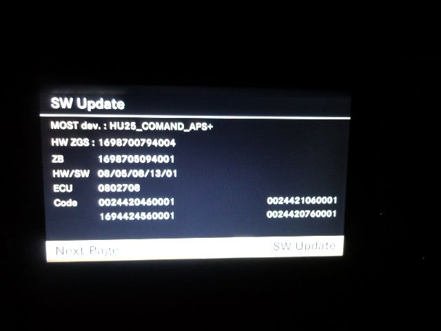

Se clicchi in basso a sinistra su "Menu" (foto29), entri nella zona Software e Hardware.
In pratica ti da tutte le versioni dei vari software installati (firmware, software, ECU, ecc) e la versione dell'hardware montato.

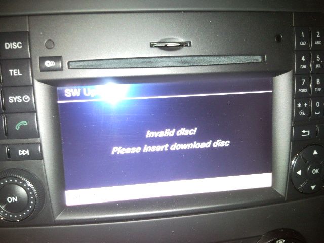

Nella zone software c'é un bottone "SW Update". Se ci clicchi (foto30) sopra, ti dice "Invalid Disc! Please intert download disc" (foto31).
Questo significa che per fare l'aggiornamento del software (e forse anche del firmware) non c'é bisogno di passare alla Mercedes o da Stardiagnosis ma esiste un CD di aggiornamento.
Diamoci allora tutti da fare e cerchiamo di trovare questo CD su internet (torrent, ebay, impiegati Mercedes, elettrauti con Stardiagnosis, forums, ecc..).
Se invece clicchi in basso a destra su "Applications" (foto29), ti spunta una menu' "Navigation - Audio - Telephone - Bluetooth - SDS/TTS - System".
Se entri in ciascuno di questi sottomenu, hai la possibiltà d'attivare o disattivare certe funzioni. Nel mio caso tutto era attivato tranne una funzione che riguarda l'Audio. Non son di cosa si trattasse perché la maggior parte sono delle sigle incomprensibili.
In conclusione, sono un po' deluso perché non c'é niente di veramente utile tranne poter fare l'aggiornamento del software (se disponi del CD).
Per esempio volevo dezonare il DVD player per poter vedere i film acquistati negli Stati Uniti, invece non ho trovato niente.
Ciao a tutti e ATTENTIONE A NON FARE CAZ...TE SE NON CAPITE COSA STATE ATTIVANDO/DISATTIVANDO.
