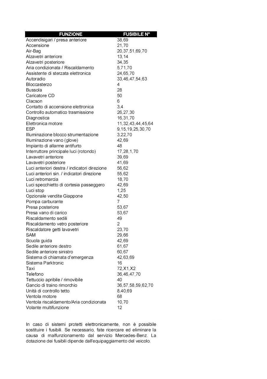

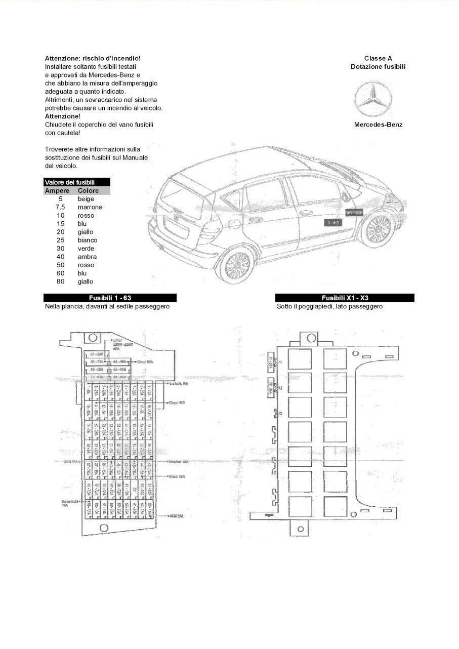

Stavo pensando questa mattina.. che la mia A ha l'ndicatore di lampade fuoriuso e funziona bene perchè mi ha segnalato la lampadina dello stop sinistro 2 settimane fa e una volta cambiata tutto ok! Le luci della retromarcia non me le segnala.. fosse un fusibile? Perchè l'intera centralina sam mi pare esagerato.. più tardi controllerò :zx11shocked:
BB
il problema è che l'intera sam controlla tutta l'elettroncia delle luci e non ci sono fusibili sulle lampadine... (almeno così è per la classe C e credo anche per la A)
Devo ancora controllare, oggi non ho avuto tempo.. cmq possono essere utili questi schemi e a quanto pare la SAM della A è diversa dalle altre, almeno dalla C :celebrate:
