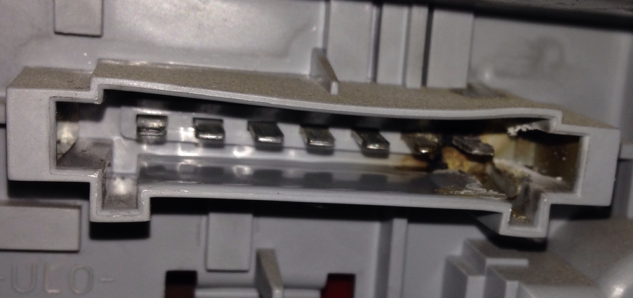

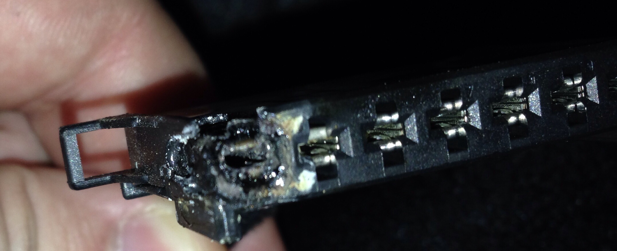

Ho controllato il faro posteriore di sx (lato interessato) e come mi avevate suggerito voi ecco la causa del problema...chiaramente più che il problema mi preoccupa cosa lo ha causato e se una volta sistemato si verifica di nuovo...domani lo chiederò ai tecnici mercedes. Grazie ancora
Visualizza allegato 4536Visualizza allegato 4537
purtroppo è dovuto al sottodimensionamento del contatto elettrico....
se vai in MB probabilmente ti sostituiscono il faro e il connettore e probabilmente tra qualche anno ti si ripresenterà il problema....,si potrebbe risolvere in maniera artigianale risparmiando un bel po'....
anzi,visto che il faro non mi sembra messo malissimo,io proverei a cambiare solo il connettore volante e disossidare bene i contatti sul faro....poi al limite si è sempre a tempo a saldare i 2 contatti colati a due fili e portarli fuori....
si è vero, è capitato anche a me (ho una 204) in mercedes benz Roma mi hanno sostituito dei fili fortunatamente in garanzia. Questo è successo circa 4 anni fa la mia auto è del 2007, prova a vedere se lo possono perché credo che faccia parte di un aggiornamento!
