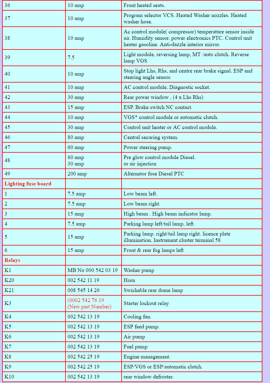

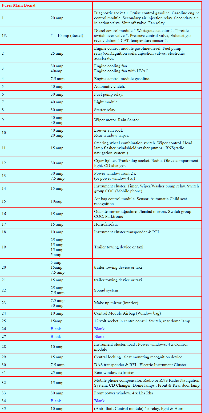

Pannello fusibili Classe A W168 lista di tutti i fusibili e le loro destinazioni d'uso.
VGS = Fully integrated transmission control.
UKB =Excess force limiter
FFZ = Radio frequency locking
LLR = Idle Speed Control.
