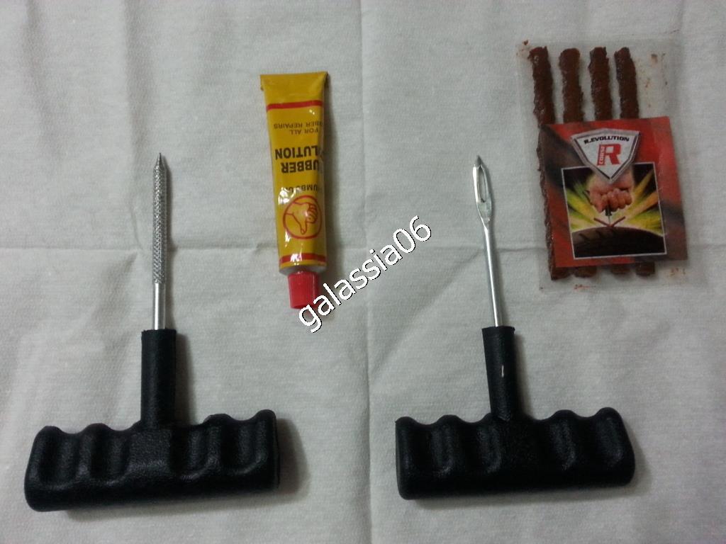

Sicuramente conoscerete i Kit per riparare i pneumatici ( ma per chi non li conosce...) :

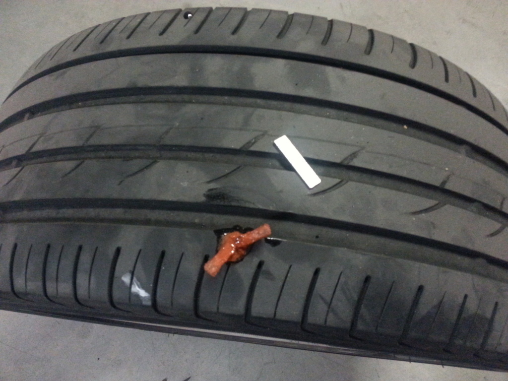

    77.7 KB · Visualizzazioni: 690
    267 KB · Visualizzazioni: 710

Si lo conosco.
Diciamo che l ho visto abbastanza volte dal mio gommista:mad:
Ma il tuo è di buona qualità, parlo di mastice e spaghetti?
Ciao Don ,
ne ho tre .... quello top l'ho tengo in moto....
e gli altri due comprati ....( ora mi ammazzate...!!! ) ...all'Iper coop ...
Ho riparato tre volte .( anche quello in foto ) .. con quelli dell'Iper ... sono ok , tieni presente che sono strisce di cauciù e mastice ( Bostic ) ai un alesatore ( prepari il foro nel pneumatico ..allarghi il foro ...) e il posizionatore della striscia di cauciù...) ..... moto semplice e un pò di forza..... :cool:
Sei bannato dal forum.Ma come all iper Coop?!
:cool::wink:...... si bannatissimo...... , nei grandi centri commerciali ... ( funzionano bene credimi , sia all'alesatore che il posizionatore..... certo se l'ho compri da un auto ricambista li trovi un pò più robusti , ma stai attento riesci ad acquistarli ok anche nei centri commerciali , e l'altra accortezza ...la lunghezza dell'alesatore e il posizionatore sono un pò più lunghi per l'auto e più corti per moto , ma si possono usare indifferentemente ) .... ciaoooo :wink:

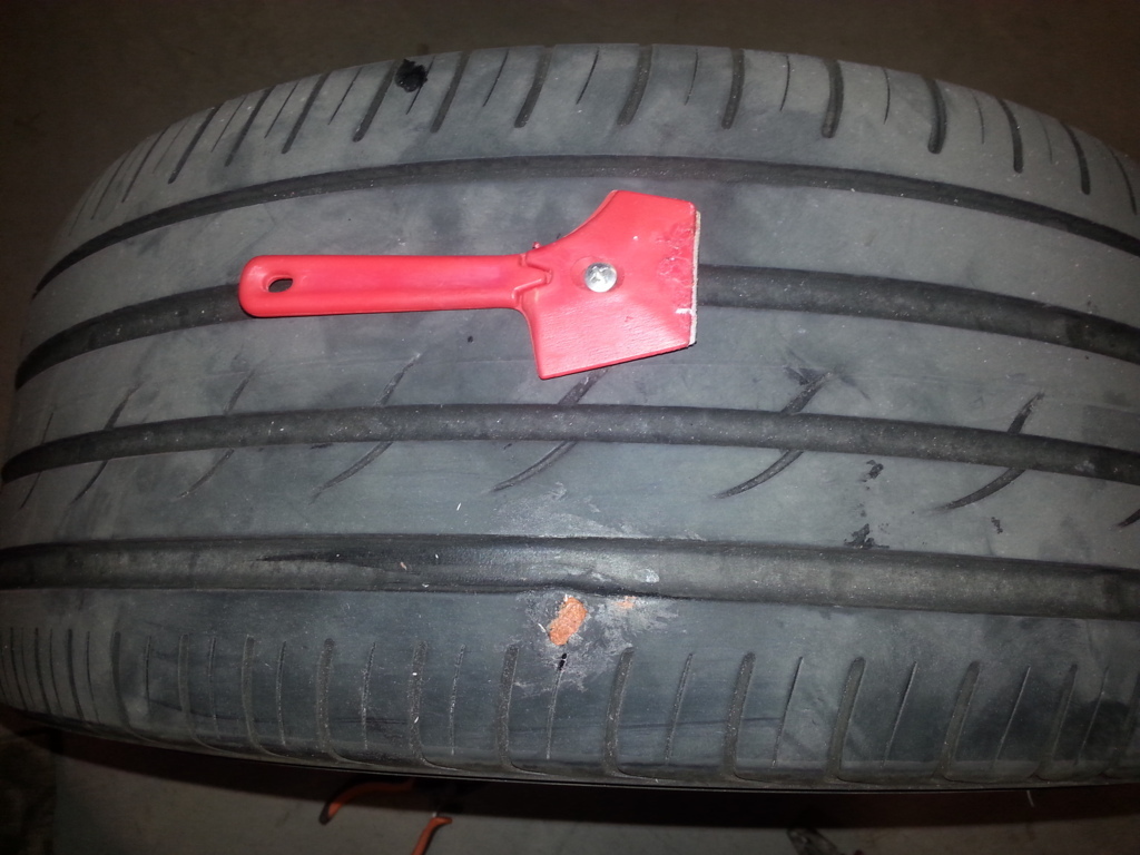

Vero in parte ...se fori una gomma (vite , chiodi , rivetto ecc.... , se guardi la seconda foto vedi cosa ho estratto dalla gomma e con fatica ..una barretta d'acciaio !! ) rientravo la Milano sono arrivato a Genova e il CDB non mi ha segnalato nulla ( pressione pneumatici !!! ) ...ma alla mattina completamente a terra ( e qui per prova ho gonfiato con il compressorino ..ma potevo sostituire la gomma ..il lavoro l'ho fatto dopo nel box .. ) , altra situazione che mi è capitata il moto ha 200 km da casa di domenica pomeriggio .... ma avevo le bombolette ..... e l'altro Kit .....

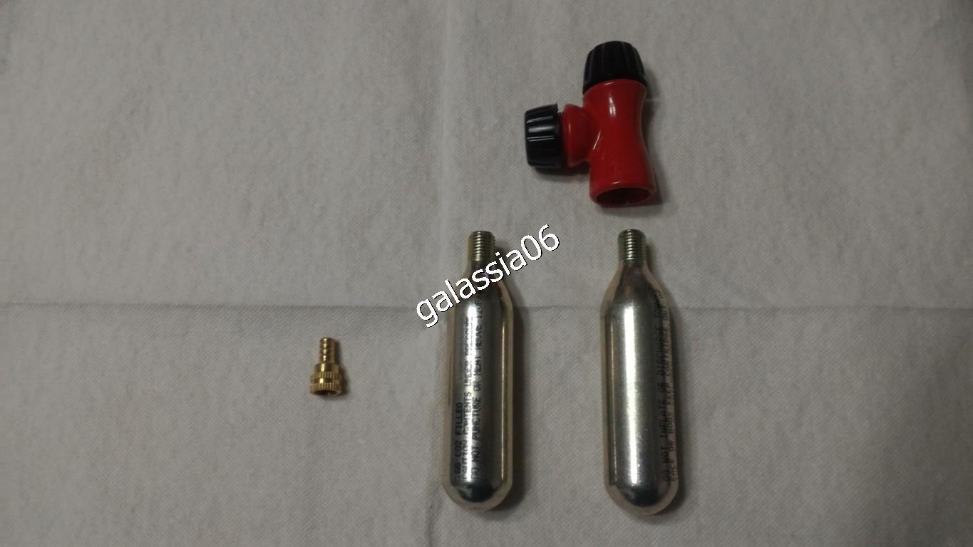

(FILEminimizer) P_20160608_235452_final.jpg ( nè ho tre sempre ..ma con due...di gonfiare il pneumatico della moto e ti permettono di andare da un benzinaio aperto ).... ciaoooo
Per la moto .... " se leggi sopra ero a 200 km da casa e di domenica pomeriggio " .......gonfi il pneumatico ( attenzione agli occhi )......
Noooo con quelli rovini tutto.....le usavo quando facevo gare con la bici da montagna.....
