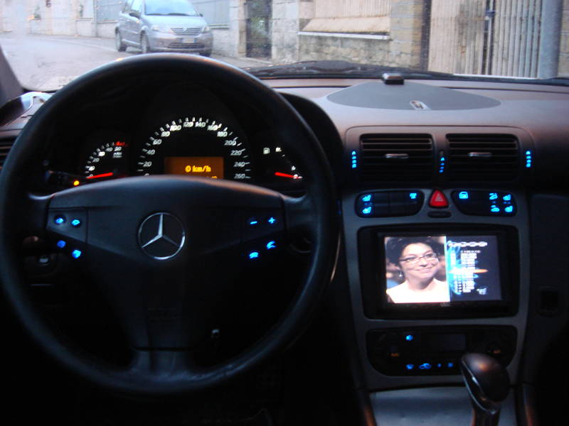

guardate questa allora
    44.6 KB · Visualizzazioni: 968
non è esagerato,alla fine ha aggiunto solo le luci alle rotelle per aprire le bokkette dell'aria.
