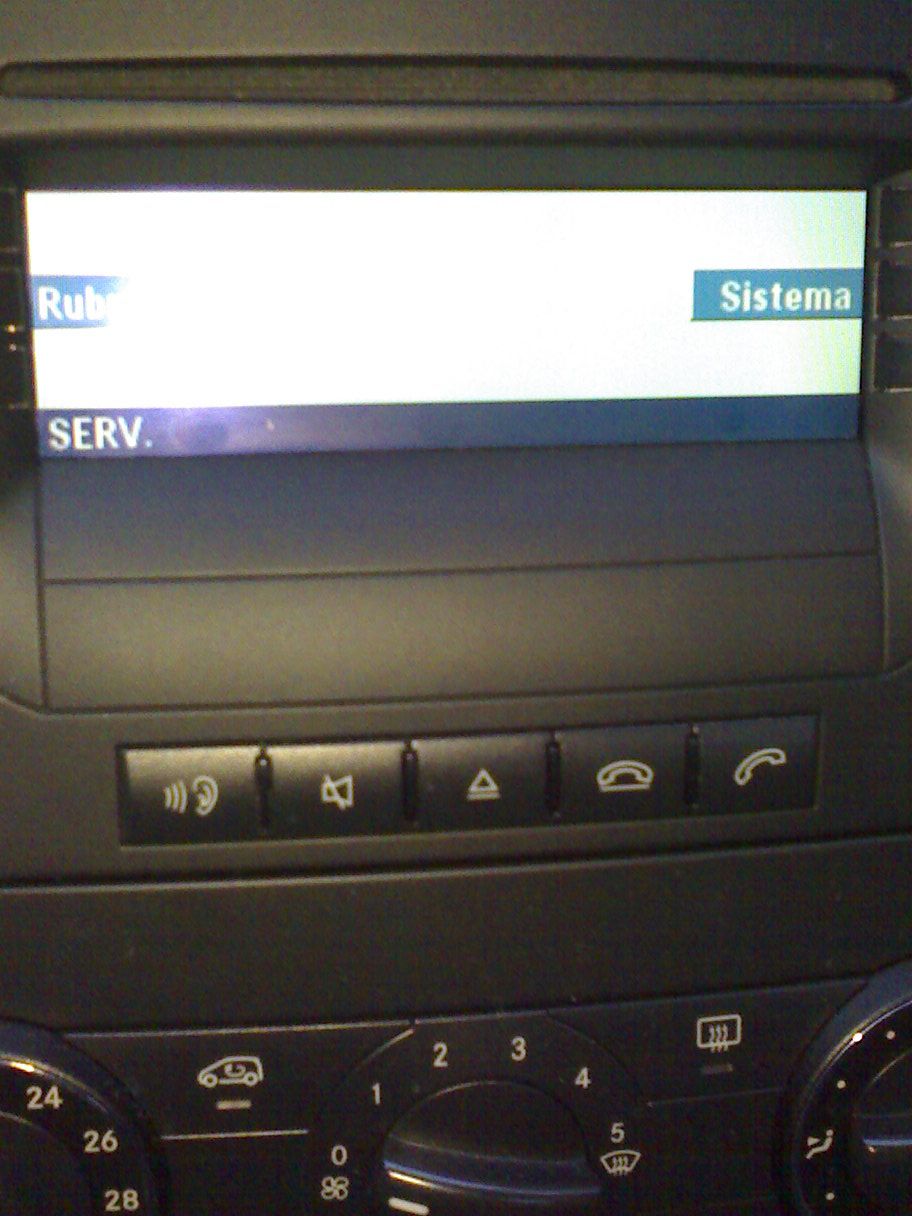

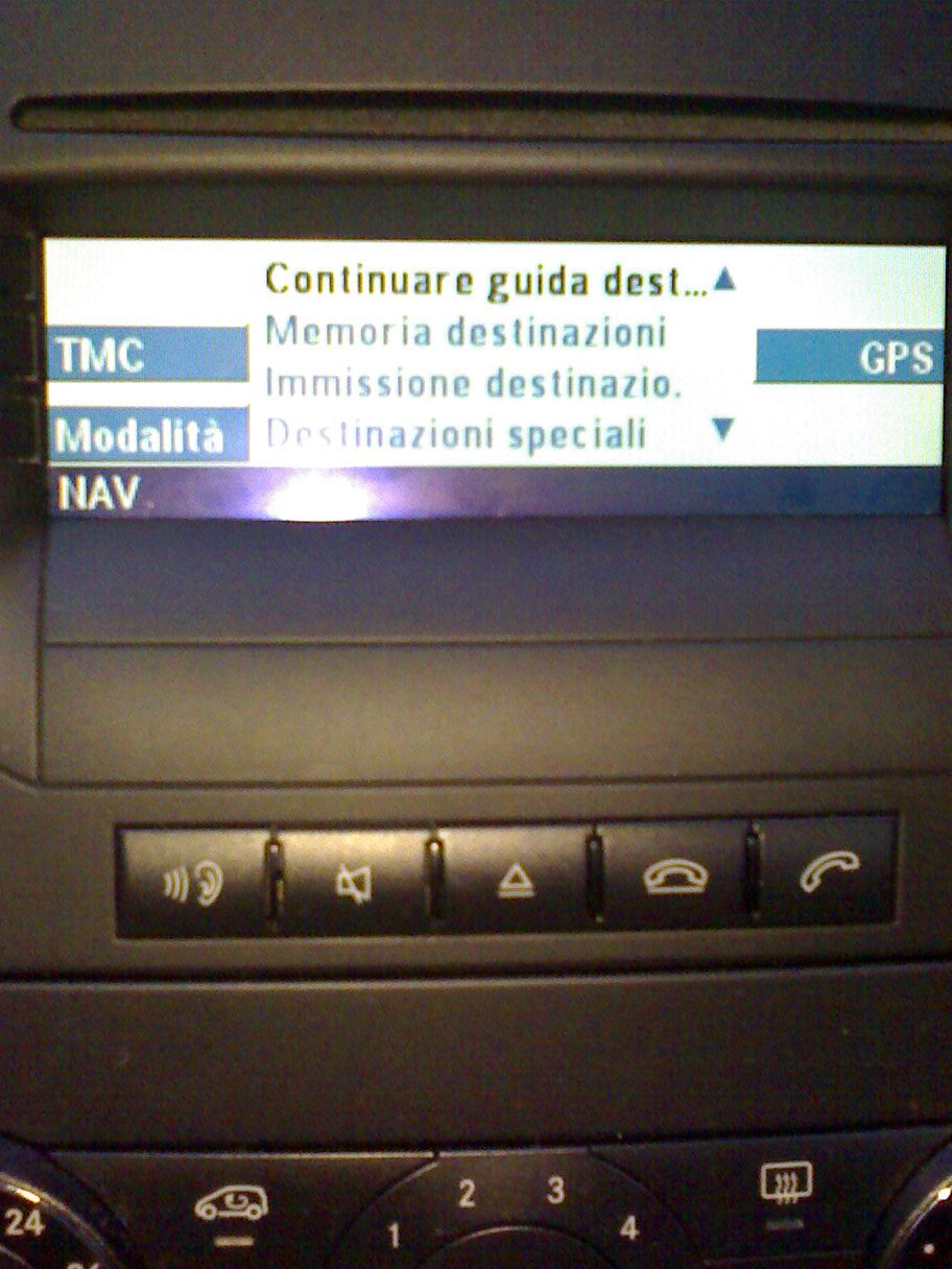

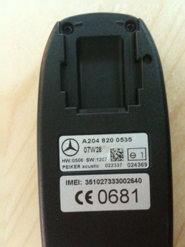

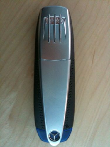

Il mio problema è comunque che ho acquistato (su Ebay) anche la basetta bluetooth SAP (senza manuale e codice attivazione) ma non riesco ad associarla al mio cellulare Nokia n81 (che comunque risulta tra quelli compatibili). Dal Comand (ma che tipo è???) non vedo la voce bluetooth. Esiste un menù particolare? A questo punto cosa devo fare? Aggiornando il navigatore aggiorno anche il comand e quindi ho anche la possibilità di vedere il Bluetooth? Ho provato dal cellulare, dopo avere premuto la basetta per alcuni secondi, a fare una scansione e mi vede un UHI…..ma quando provo a dare il codice per l’associazione (tutti i codici 0000..1234…), sempre e solo dal telefonino, mi da sempre tentativo fallito. Chi mi puoi dare informazioni in merito a tutto cio? Allego un po di foto del Comand, Basetta e connettore.

il tuo non è un comand ma un aps 50,

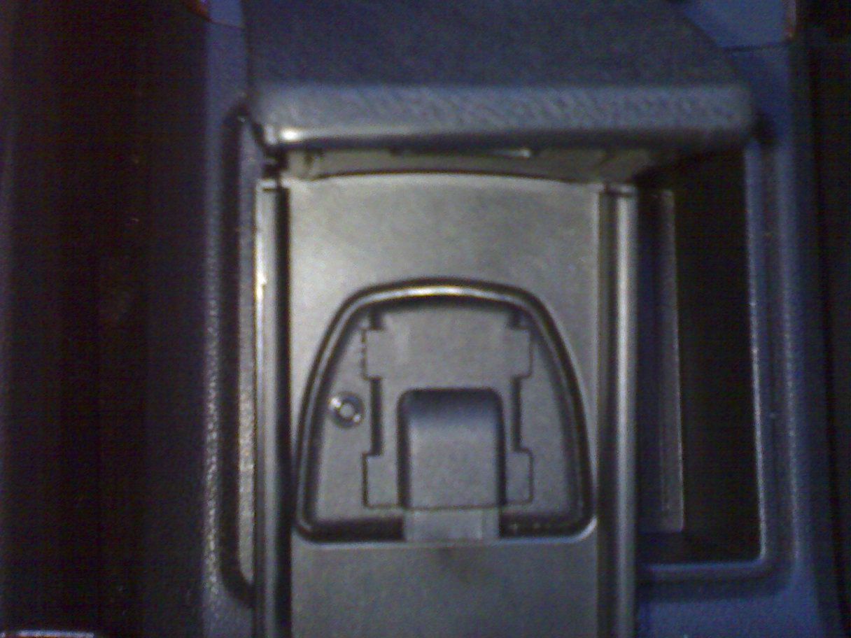

nel bracciolo hai l'aggancio per la basetta?

Poi per quanto riguarda l'aggancio è presente e si incastra perfettamante con la basetta. APS 50 cosa non permette di fare in merito al mio problema?

Per chiarezza allego anche la foto del connettore all'interno del bracciolo.

Tieni premuto il pulsante sulla basetta
cerchi col telefono la basetta (se non erro MB phonesystem)
ti chiede il codice (e qui bisogna capire qual'è considera che la mia basetta originale BT ha codice 62872 da fabbrica)
Puoi provare lo stesso codice ma non credo funzioni
Ok. Avevo letto che avevi già consigliato a qualcuno questo codice ed avevo già provato invano.
Comunque dal mio cellulare,tenendo premuta la basetta, trovo solo UHI-SN3280 ed il cellulare ripeto è nella lista dei compatibili e le opzioni sono tutte corrette (SAP...visibile a tutti...).
A questo punto penso che o è un problema di compatibilità tra la basetta e la mia macchina o serve un codice di attivazione della basetta (ma dovrebbe evidenziarsi nel telefonino un MB phone...) oppure...spero che tu o chiunque altro mi possa aiutare.

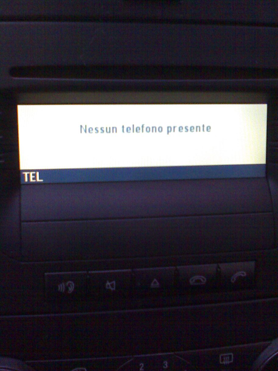

Ho continuato a provare e riprovare con il risultato che ora è sparita la scritta Bluetooth dal dispaly e (coincidenza???) sento la radio solo dagli altoparlanti di sinistra mentre il cd si sente perfettamente.
E' successo a qualcuno...
Consigli ???
