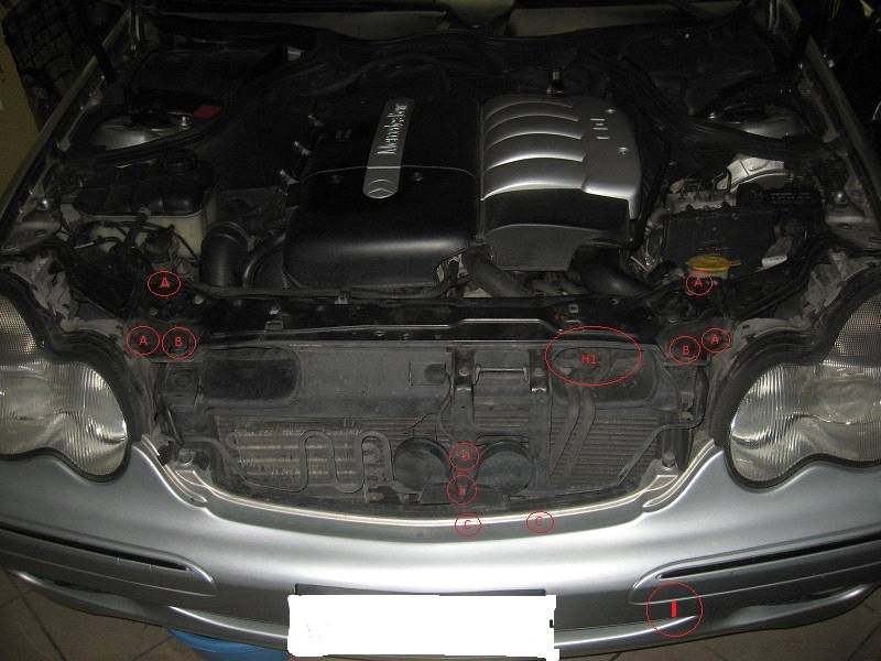

3) Smontare la traversa superiore in metallo (quattro dadi "A" da 10 + i due fermi in plastica del radiatore "B" chiave torx T30), le clip in plastica di sostegno del convogliatore d'aria + le trombe clacson (un dado "D" 10) ed il telaietto porta-trombe (due dadi da 10 sull'interno della traversa paraurti "C" ed una vite della serpentina radiatore carburante "E"). Ribaltarla su se stessa e disimpegnare, delicatamente, i cavi di apertura cofano, l'interruttore di segnalazione cofano aperto ed I fermi in plastica della linea elettrica delle trombe. (Fig. 1)
Fig. 1
4) svuotare il radiatore di tutto il liquido refrigerante utilizzando il tappo rosso "I" in basso a dx (vedendo il veicolo di fronte). SI può usare un tubo in gomma per dirigere il flusso direttamete in una bacinella. (Fig.re 1– 7 – 10).

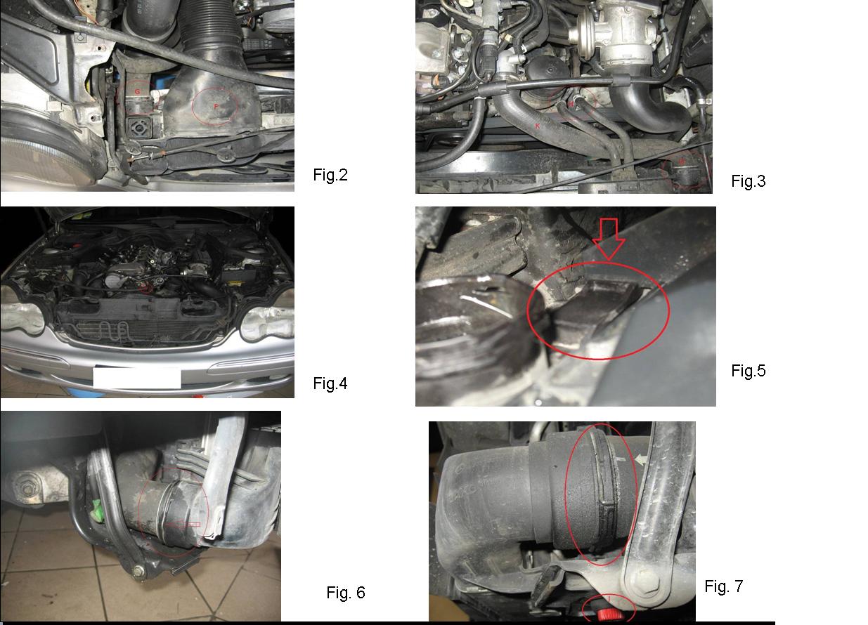

6) Asportare la bocchetta "F" in plastica di collegamento fra il convogliatore d'aria e la cassetta del filtro aria - Fig.2. Disimpegnare i tubi di circolazione refrigerante dal radiatore, rimuovendo i fermi a molla in acciaio ed estraendo le bocche "G" rivestite in alluminio dagli attacchi. Per il tubo dell'attacco dx "K" (quello che collega il radiatore al termostato) allentare la fascetta e rimuovere del tutto il tubo anche dal termostato in modo da asportarlo. Scollegare il tubicino dello spurgo aria dal termostato (O) e poggiarlo da un lato. Allentare le cravatte con un pinza e disimpegnare i tubicini del radiatore di preriscaldamento carburante "H"; estrarre il supporto in gomma "H1" dalla bocchetta del convogliatore d'aria e portare i 2 tubicini sul lato anteriore . (In tutte queste operazioni si può verificare la fuoriuscita di liquido refrigerante) (Fig. 1-2-3-4).

8 ) Spingere verso di noi i fermi in plastica del gruppo ventola, mediante la testa piatta di un cacciavite di grosse dimensioni; sollevare, contemporaneamente, il gruppo ventola ed estrarlo verso l'alto spostandolo verso il motore, così da evitare il convogliatore d'aria superiore. (Fig. 5)

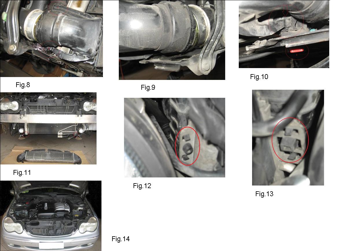

11)Rimuovere i fermi a molla in acciaio e staccare i tubi intercooler (Fig. 6-7); sganciare le clip in plastica inferiori "2" del radiatore intercooler, che sono inserite negli alloggiamenti del radiatore motore, asportando il radiatore intercooler con un movimento a rotazione verso l'alto (prendendo come fulcro di rotazione le clip superiori "1") si da sganciarlo anche dalle alette superiori del radiatore motore. (Fig. 8-10)
12) Inserire dei tasselli in legno o simili fra il telaio e gli spigoli inferiori del radiatore A/C, per sorreggerlo una volta separato dal radiatore motore (Fig. 11)
13); sganciare la clip superiori in plastica del radiatore motore separandolo dal radiatore A/C ed estrarlo delicatamente ruotando leggermente la parte superiore verso il motore. (Fig.12-13)
