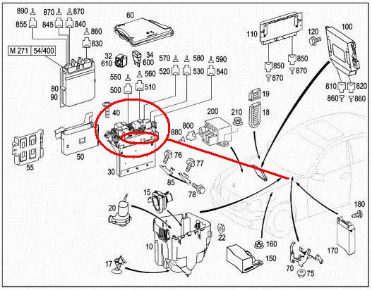

Finalmente ho rosolto il problema dell'autoradio che non si accendeva... dopo aver cambiato tutti i fusibili, smontato l'autoradio e rimontata, cambiata la batteria ausiliaria, ricaricata la batteria principale (ottime condizioni), testata con STAR Diagnosis e preso appuntamento per mercoledi prossimo per un esame approfondito dato che non se ne veniva fori...
...ho deciso questo pomeriggio di ricontrollare ogni singolo connettore anche che non c'entrasse niente con l'autoradio e con gran sorpresa... FUNZIA!!!
Allego immagine della morsettiera che era appena appena mossa dalle sede... CIao e grazie a tutti comunque e spero possa essere d'aiuto anche per voi!
