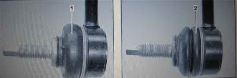

si è un rumore metallico come se picchia su qualcosa dopo le feste andrò a farla vedere o letto i post precedenti che mi hai linkato,ma te sei andato a sostituirli in mercedes? sembrerebbe che con 150 euro hai risolto

Si li ho sostituiti quando andavo in MB.
Credo che mi abbiano messo questi modificati (foto n°2)
