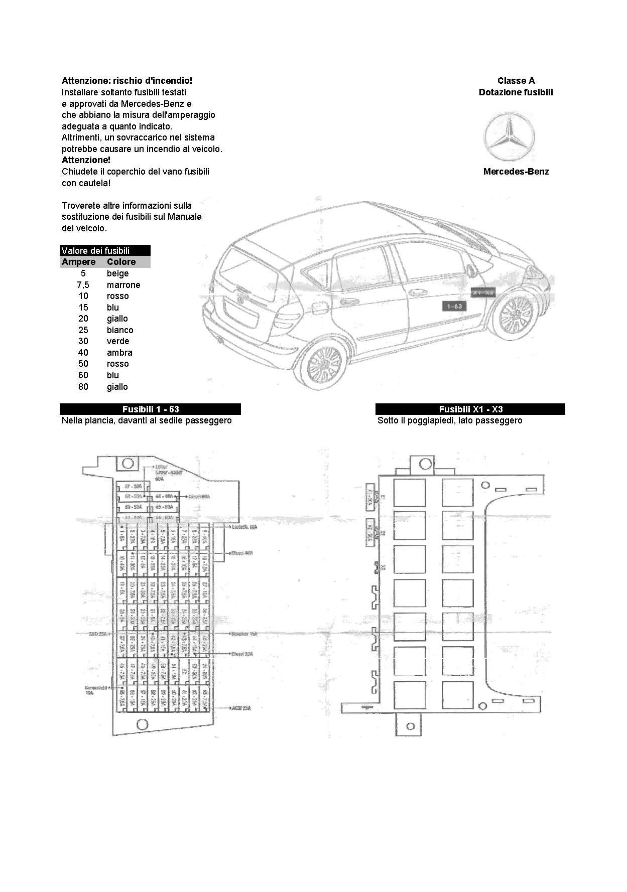

Ho il fusibile num 55 relativo alle luci ant sx della mia A169 (W169) bruciato e devo sostituirlo, ma non riesco a trovarlo!!!
qualcuno sa indicarmi dove sono posizionati i fusibili (x1 (1-63), ed x3 ?) nella classe A? Nella mia vettura A160 W169, i fusibili che sono posizionati nella plancia lato passeggero accanto alla batteria, ho riscontrato SOLAMENTE i fus da 1 a 45!! e non ci sono le altre 2 file fino a 63, come riportato nel foglietto presso il suo alloggiamento; inoltre non sono riuscito ad individuare la seconda serie di fusibili, sotto il poggiapiedi. forse si deve tagliare la moquette?

ma come ho scritto, i fusibili accanto la batteria ci sono, ma sono presenti sole le file da 1 a 45 e non da 1 a 63!, infatti mancano 2 file che sono presenti sul libretto di istruzioni e foglietto annesso ai fusibili, mentre non si riesce a trovare la seconda serie che da libretto sembrano essere posizionati "sul poggiapiedi lato passeggero".

Ma da libretto in pratica i fusibili mancanti da 45 a 63 dove dice che sarebbero? Li nel vano batteria? Hai per caso trovato il cartonicino con la descrizione dei fusibili in qualche box fuse?
Comunque speriamo passi un proprietario di w169, di solito MMA150 ogni tanto passa e sicuramente ne saprà di più:)
il cartoncino dice che sono nel vano batteria..peccato che sono presenti i soli fusibili da 1 a 45 e non da 1 a 63!!!!
Forse a seconda della versione/motorizzazione ci sono differenze? Tu dove hai letto che tale fusibile è legato al faro sx (tra l'altro se fosse dovresti avere anche altre cose che non vanno), altre cose che non si accendono?

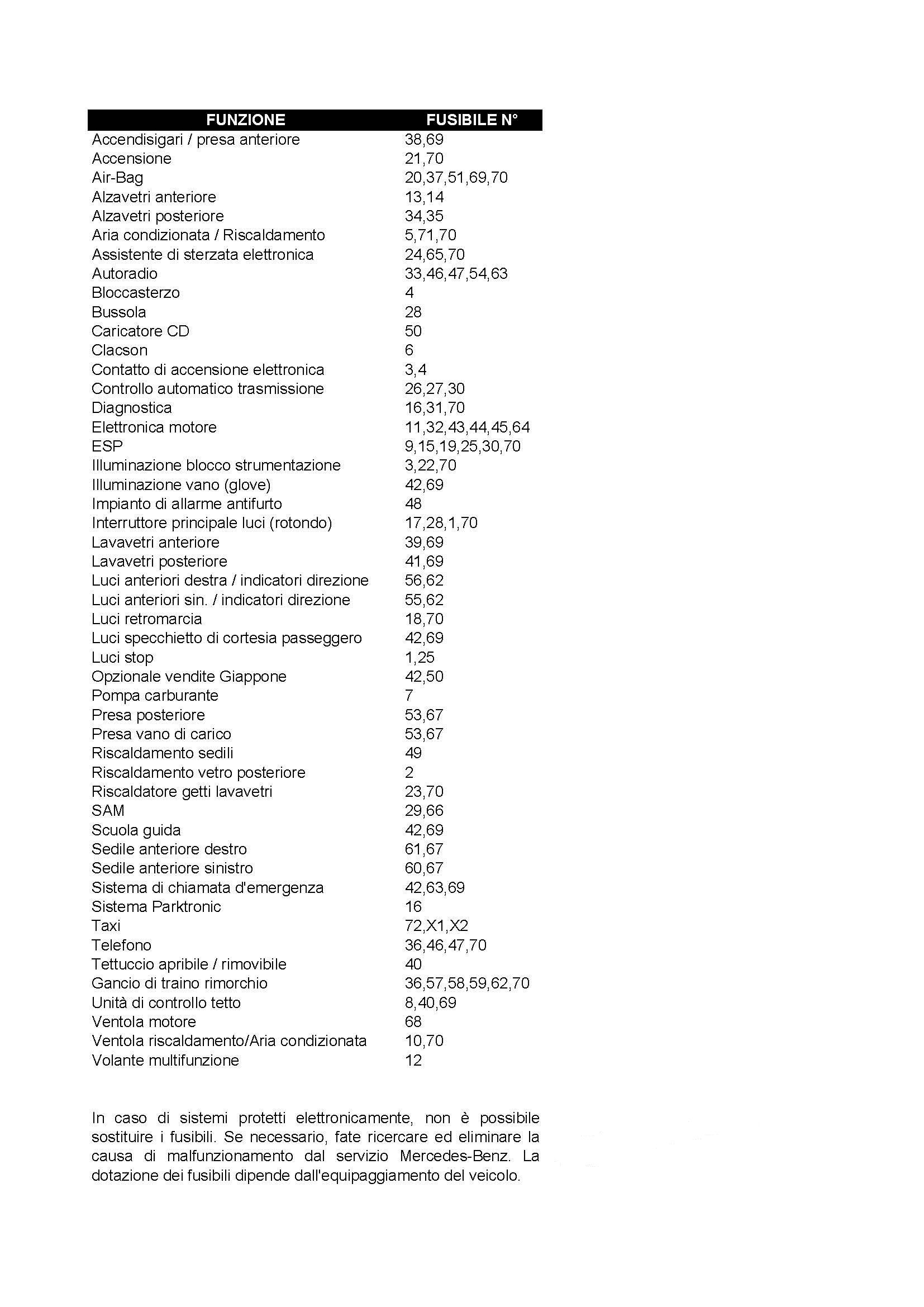

Fortunatamente non si accende il solo faro SX (solo le mezze luci!), riporto il fogliettino riportato accanto alla batteria.
Fusibili classe A_Page_1.jpgFusibili classe A_Page_2.jpg grazie.
Dunque dice che sono nella plancia, nel cruscotto quindi, non so bene dove di preciso. Dal disegno della macchina si capisce proprio poco. Deve esserci qualche sportellino ...
Risolto! ...portata alla mercedes!! dove mi hanno detto che il foglietto è uno "standard" e non rispecchia la vera configurazione che è data dal numero del telaio e confronto nei "loro" schemari!!!
