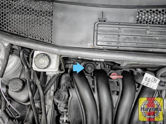

Ciao a tutti, dove si trova il filtro dell'olio della classe a 180 cdi? grazie!
Dovrebbe essere sul lato sinistro, sotto al tubo che va dall'airbox al motore.
Quando vedi un affare come il pezzo nr 20 con l'esagono in testa è lui. Lo vedi nella foto allegata.

ho visto un tappo di questo tipo sul alto sinistro ma c'è scritto "DIESEL" sul tappo. e altri simili non ce ne sono, credo sia lui ma quella scritta non la capisco.

Se ha quell'esagono direi che è quello, hai già comprato l'occorrente? Se sviti il tappo della coppa potrebbe esserci una rondella di rame che per un lavoro fatto bene andrebbe rimessa nuova (se c'è).
