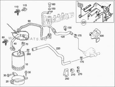

Ragazzi qualcuno ha esperienza relativa a differenza tra filtri MANN e CHAMPION , ho sostituito il filtro gia 2 volte ... la seconda l'ho aperto con la sega a nastro ed era perfettamente pulito ma sembra che si inzuppi un po .

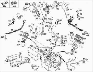

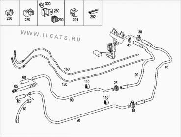

considerando che la mia auto va a biodiesel alle volte , e che non ho mai avuto problemi e non ne ho su altre auto . sto verificando tutta la linea del gasolio dalla pompa all'iniettore .
Il problema inizia con la spia sul quadro motore , riferita ( suppongo ) alla pressione gasolio . Dopo 500/1000 KM si ottura .

aggiorno il post , questo fornitore mi da tre possibilità che hanno misure relative all'altezza diverse .
