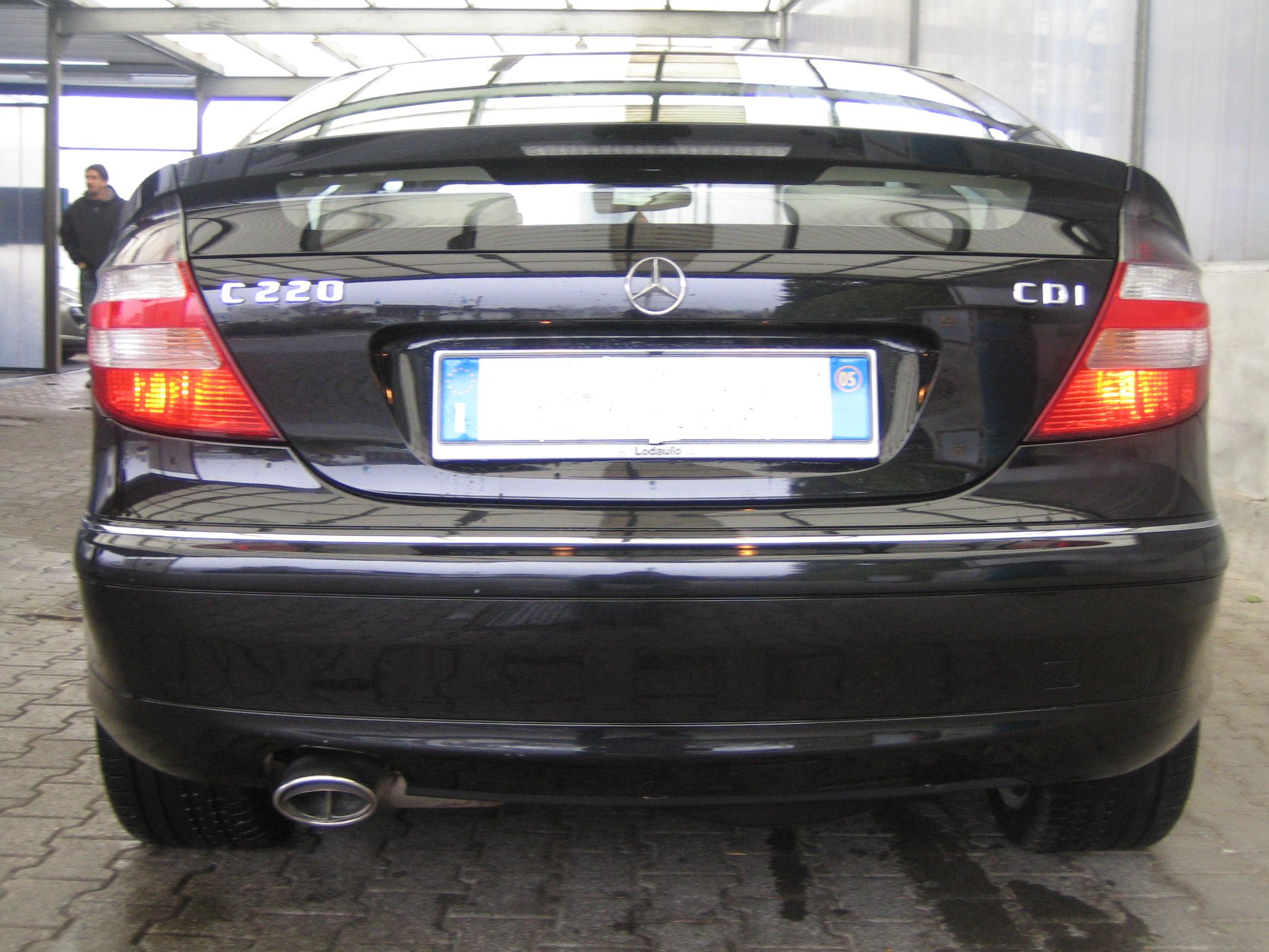

woww ... allora lo faccio anch'io ... ma io ho gia il terminale bello ovale cromato ... ma e quello di serie ...ti metto una foto ...
foto
