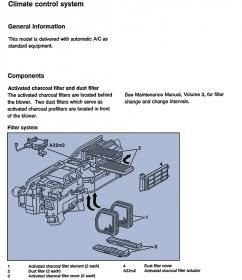

Filtri clima classe C....ma quanti sono???? (w202...ecc)
Mi riferisco alla w202 in particolare...ma conoscendo mb alla fine...siam li anche con le altre di anni simili.
Ho trovato questo spaccato
Si parla di un filtro antipolvere...io ho sempre sost. quello a in basso... e basta...ESISTE L'ALTRO????? o_O
Che sia magari sotto al parabrezza quello, nella parte sotto il tergi? Anche se io ho visto li e c'è un foro di entrata di quelle dimensioni ma non ho visto filtri, magari è più interno e serve solo a non far passare parti grosse, boh.
Ma a me sembra strano perchè se smonti il filtro interno vedi li la ventola, quindi non capisco che senso ha metterne uno prima e non c'è nessuna nota tecnica che dice che c'è n'è uno.
Ciao sula mia w204 ce uno prima dela ventola,(tipo una spugna)che secondo me non si cambia perche e incollata sula plastica prima dela ventola
