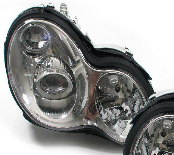

2) Prendere dei fari aftermarket con regolazione PNEUMATICA tipo serie E ,
che però in genere hanno un lente più piccola .
FOTO A

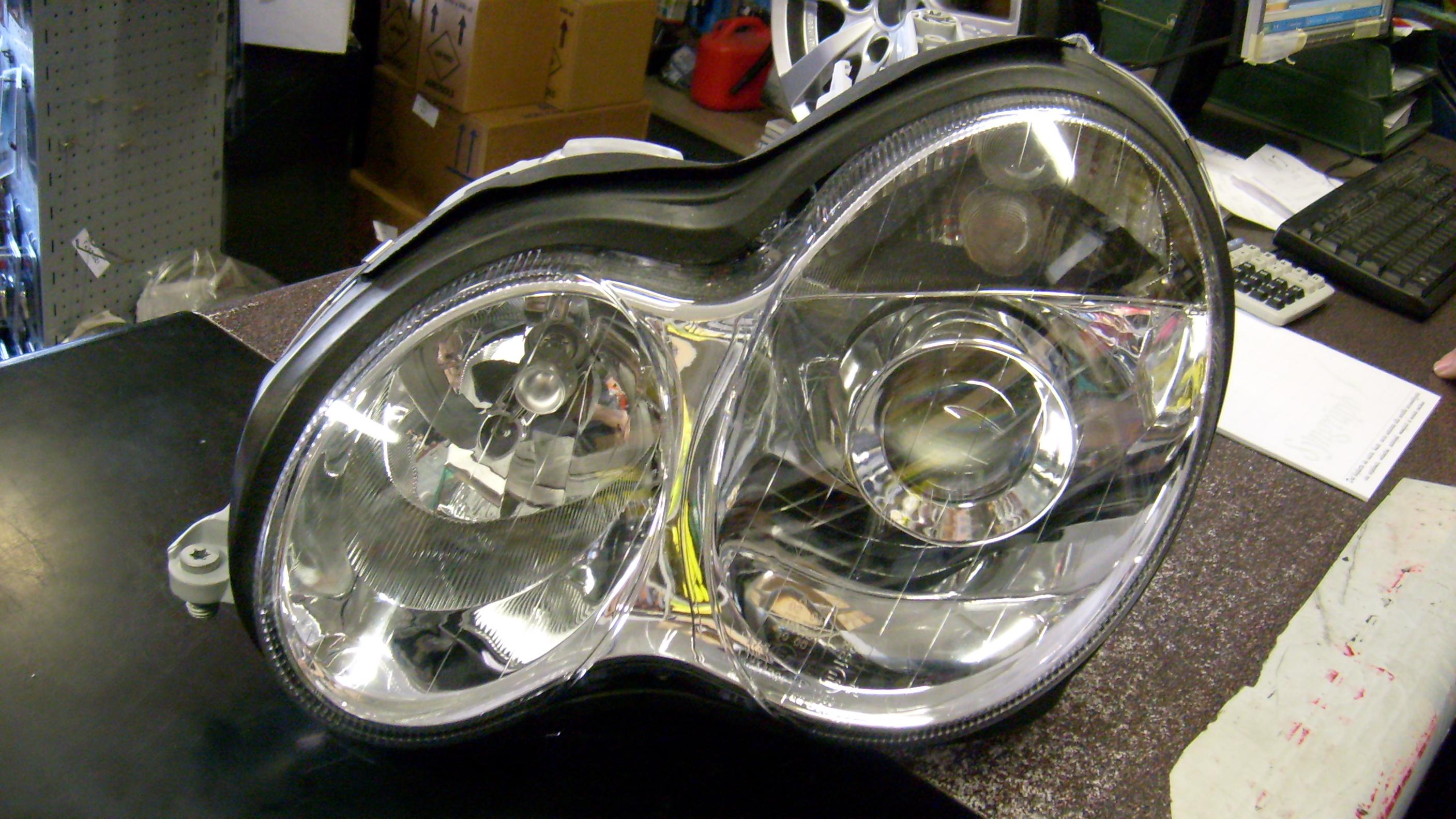

3) Prendere dei fari aftermarket con regolazione PNEUMATICA tipo AMG ,
che però sono + costosi .
FOTO B

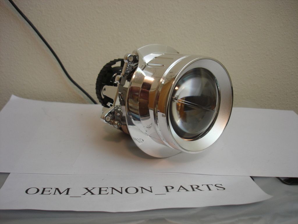

4) Prendere dei fari aftermarket con regolazione PNEUMATICA tipo AMG e sostituire la lente interna con quella bi-xenon originale Mercedes , che è di qualità superiore .
FOTO C
