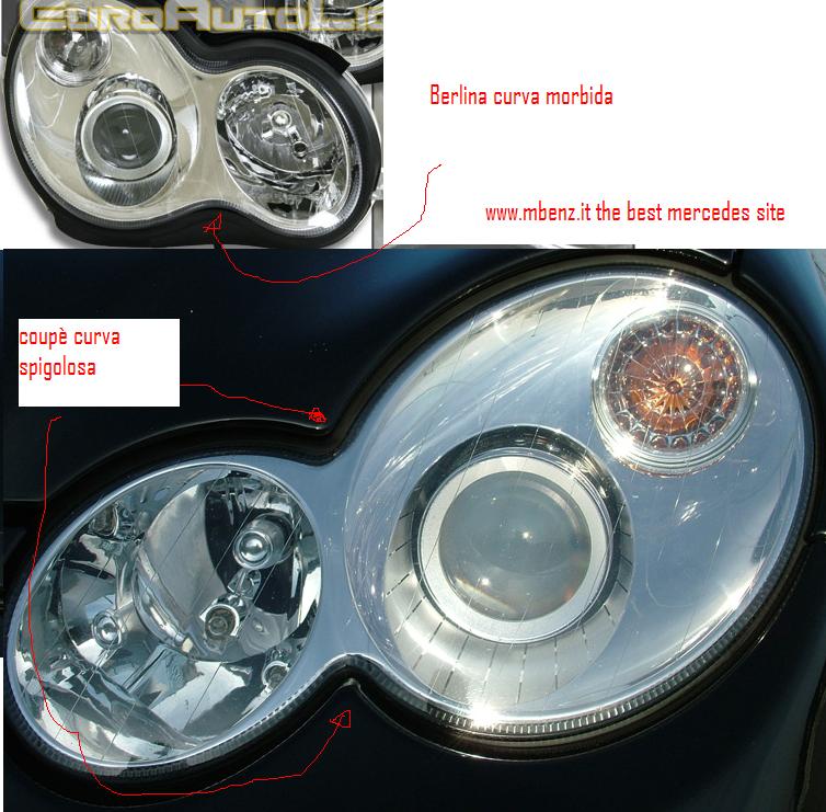

nella parte bassa quelli dello sportcoupè sono a punta mentre quelli del berlina e sw hanno una curva + mordiba.
Spero con questa immagine di levare ogni dubbio
    92.9 KB · Visualizzazioni: 227
ottimo quindi in poche e brevi parole..la differenza ei 2 fanali sta solo nella inclinazione ecurvatura della parte piu piccola del fanale...chiaarissimo...
