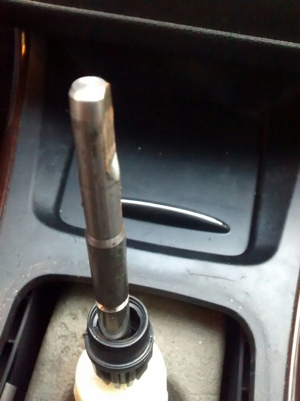

questa è la leva , le misure che ho sono 4,5 mm all'estremità tra le due facce piatte, 7 immediatamente sotto e 8 sotto ancora.
Comunque mi sto rimbecillendo a trovare sto pomello...non si riesce, sinceramente non posso spendere 200 eur alla mercedes

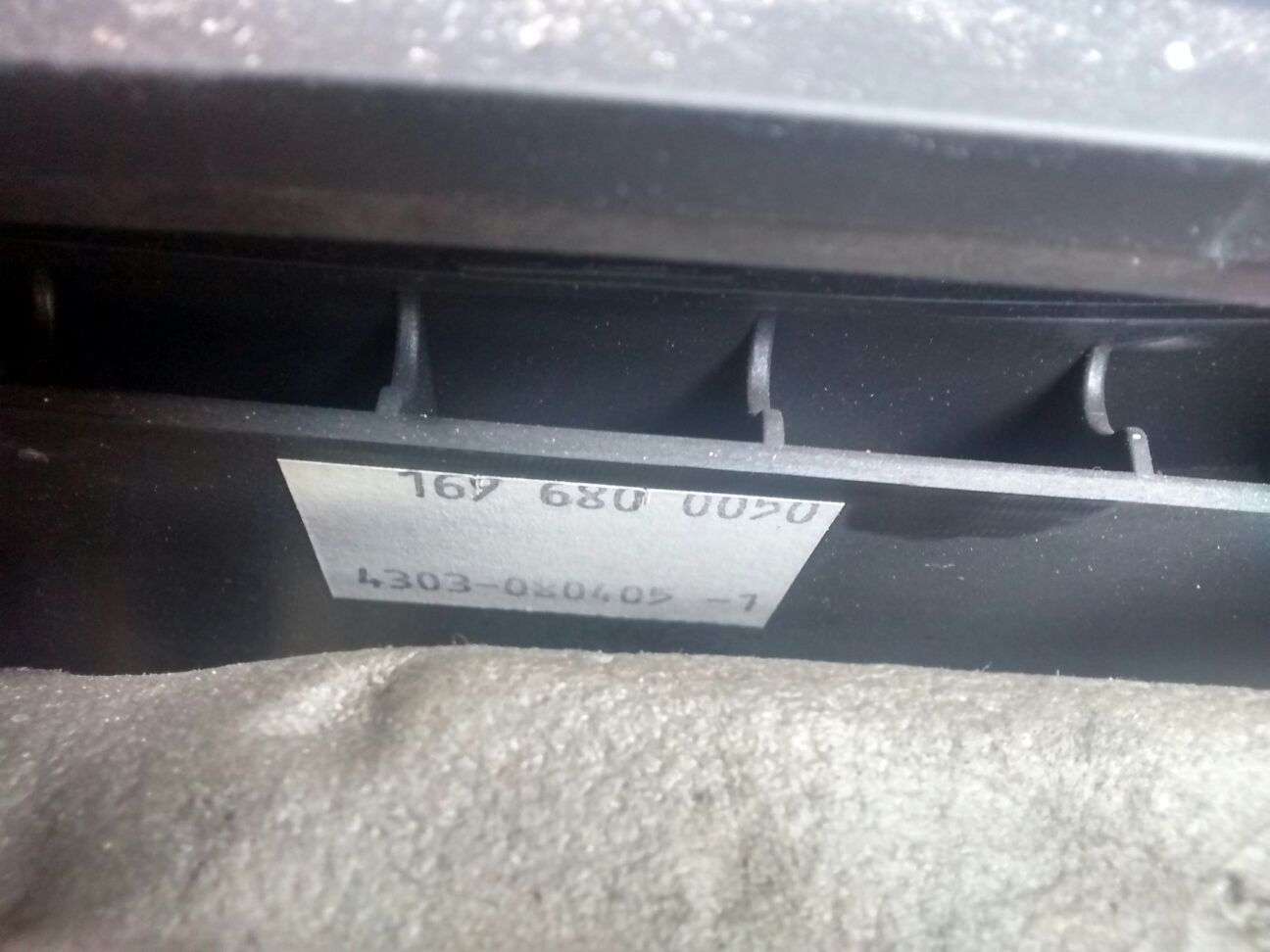

Nordkapp;n196599 ha detto:
Su ebay.de il tuo codice è la consolle centrale. http://www.ebay.de/itm/Mercedes-Ben...elarmlehne-Armlehne-A1696800050-/142006504043 e qui come controprova, la parte finale del tuo codice sarebbe, per il modello degli anni '70 (cambia infatti all'inizio il modello w114 ovvero il classico /8 al posto del tuo w169) sempre la consolle centrale: http://www.ebay.de/itm/Mittelkonsole...gAAOSw-QBXPeKQ

sulla calotta bianca ho trovato scritto PP-T-20.
Invece nell'immagine questa è la base dell'alloggio dove ci sono i codici, a meno che non sia quello sotto quello della leva cambio ovvero 4303-080405-1
bah!!e chi ci capisce niente!
