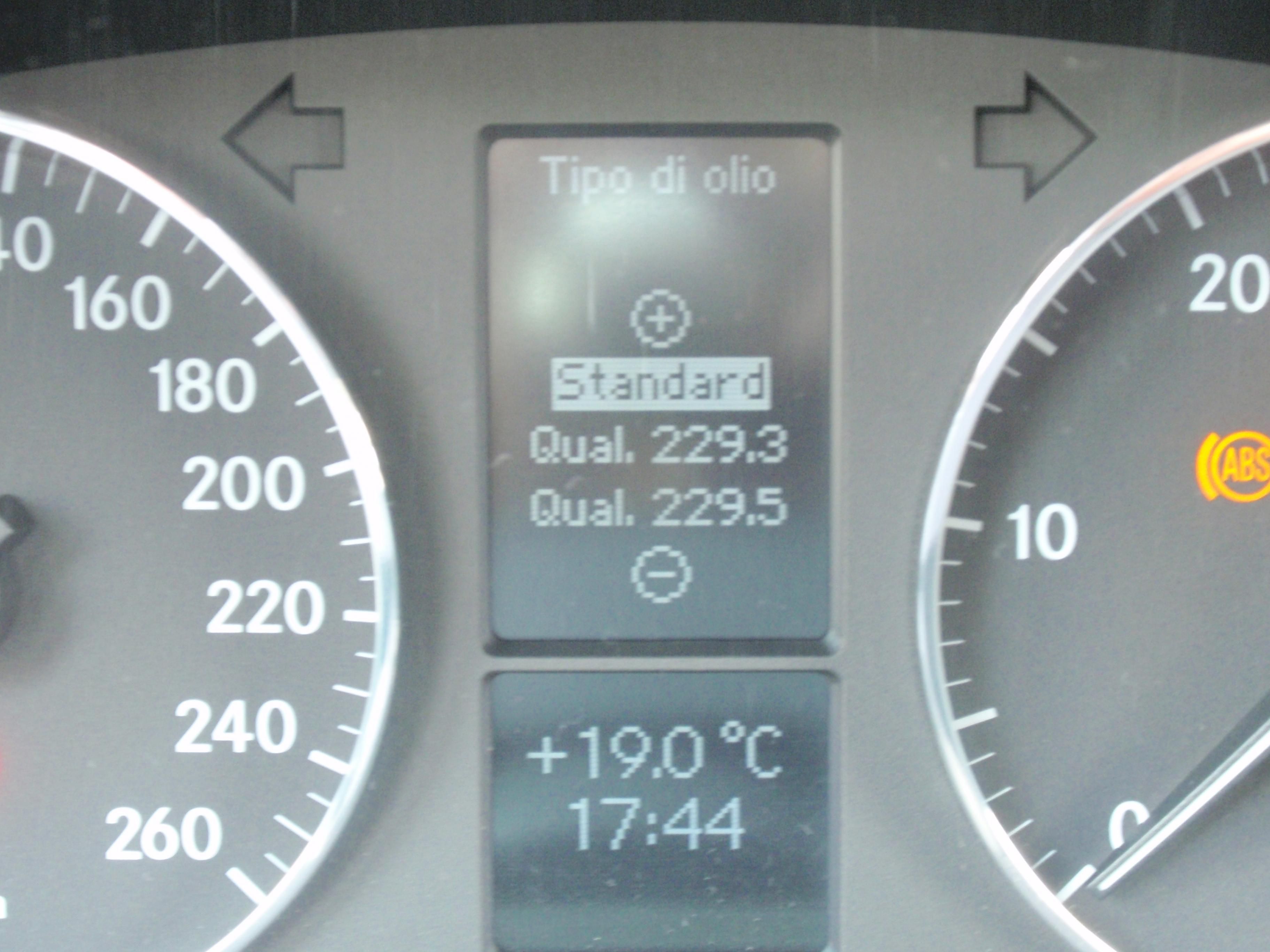

Ciao ragazzi, l'altro giorno ho seguito le vostre istruzioni per resettare la "manutenzione scaduta da ---- km" , e sono riuscito senza troppi problemi a eseguirla , però nel sub-menù mi è apparsa questa finestra e non sapendo cosa significava la seconda e la terza riga, ho optato per cliccare sulla prima. Sapete dirmi il significato della 2à e della 3à???

229.3 o 229.5 sono le specifiche mercedes per l'olio del tuo motore.
(quando devi comprarlo, o chi lo cambia, l'olio deve rispettare una di quelle due specifiche) O superiore ovviamente.
Se ho capito bene la tua domanda ovviamente...
ciao esprit , si, la domanda in questione era proprio quella , ma sè io sostituisco l'olio con una di quelle specifiche e poi clicco per esempio sulla prima (olio standard) succede qualcosa al motore??? oppure cliccando su di un'altra specifica cambia solo l'intervallo tra un tangliando e l'altro? (difatti cliccando sulla prima , il tagliando è stato resettato di soli 15000 km anzikè 20000KM....)
Ciao Msport:)
Al motore sicuramente non succede nulla. Da quello che hai giustamente intuito varia l'intervallo (interessante).
Questo quindi è quello che fanno in Mb ai tagliandi (si spera), in base al tipo di olio immesso selezionano la specifica corrispondente.
Se tu hai messo 229.3 (5w40 vero?) hai fatto giusto. Altrimenti poco male, anzi niente:)

ho fatto il cambio olio pochi giorni fa, ma purtroppo non sono riuscito ad arrivare a quella videata, il reset l'ho fatto lo stesso, ma non ho potuto inserire le specifiche dell'olio, e gli altri interventi fatti... a me segnala la prossima tra 25mila kilometri, e a te?
