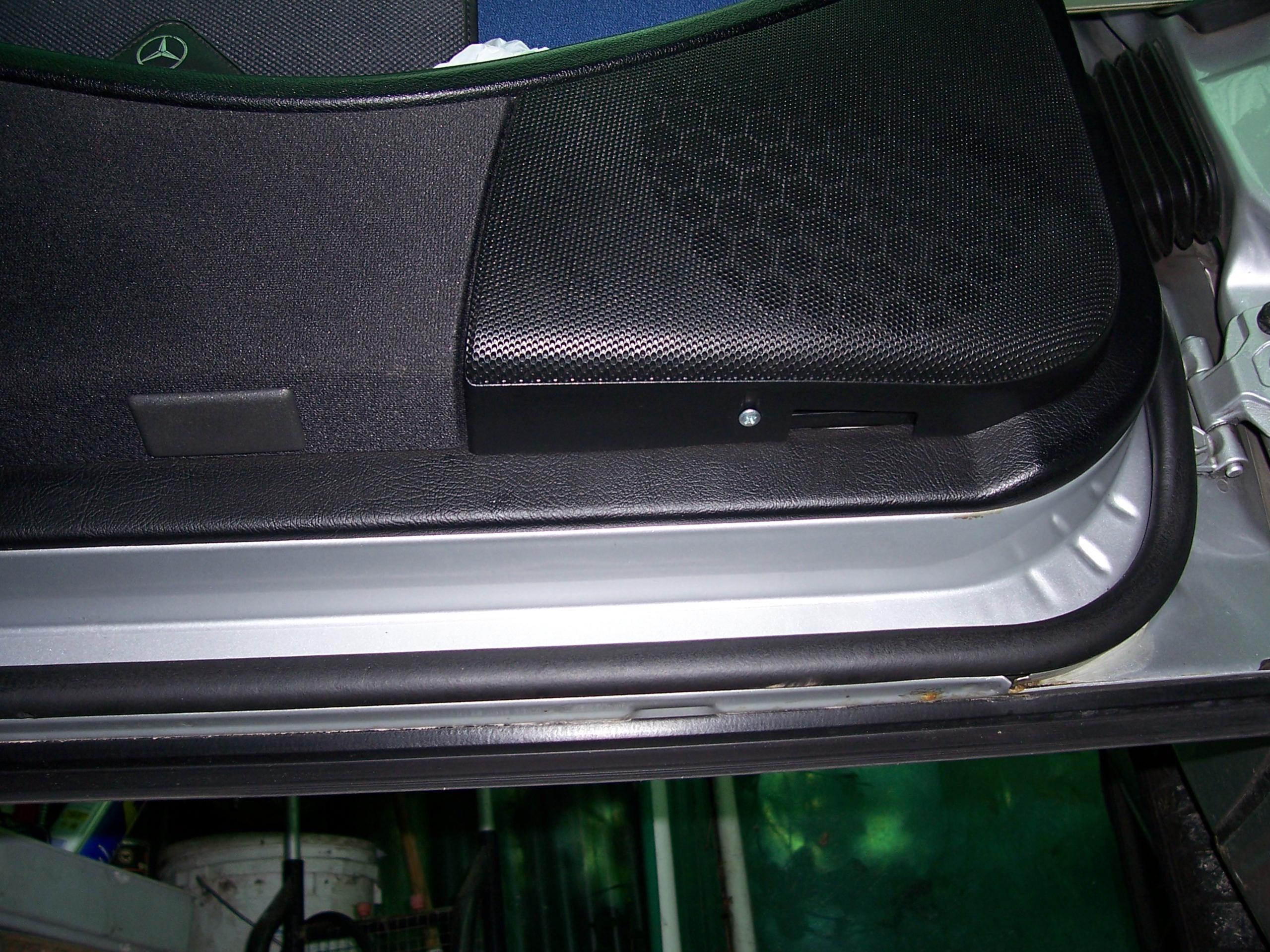

Sulle porte, alla base anche io ho visto dei segni che sembrano ruggine, ma al tatto è liscio, non capisco se è un trattamento o davvero ruggine, all'interno la parte che trattiene la guarnizione intendo. Avevo fatto anche foto tempo fa per studiarla meglio:D

espritcdi, il segno di ruggine che dicevo aver visto sulla mia ex w202 se ricordo bene era proprio nella stessa posizione della tua foto!
dopo aver realizzato ciò, caddi in una crisi e confusione profonda :gmorning:che si concluse, entro un paio di mesi, con l'alienazione del veicolo e relativa sostituzione con la w203............:deal:
scherzo eh:smile:, però è vero che mi colpi trovare quei segni in una merz di una delle ultime serie bullet proof e tenuta sempre in garage
Ah fu li che passasti dalla padella alla brace, mitica w202:lol:
Ma secondo me quella è ruggine innoqua, se fai caso la lamiera li è spessa non poco,e poi sembra non riesca a corrodere gran che. No a me proprio manco per l'anticamera:D, non mi fa nessuna paura. Poi ha 12 anni, mica è eterna, qualche punto di ruggine è normale:ka:
li basta dare una piccola scartavetrata e poi ritoccarlo con la vernice e va via tutto.

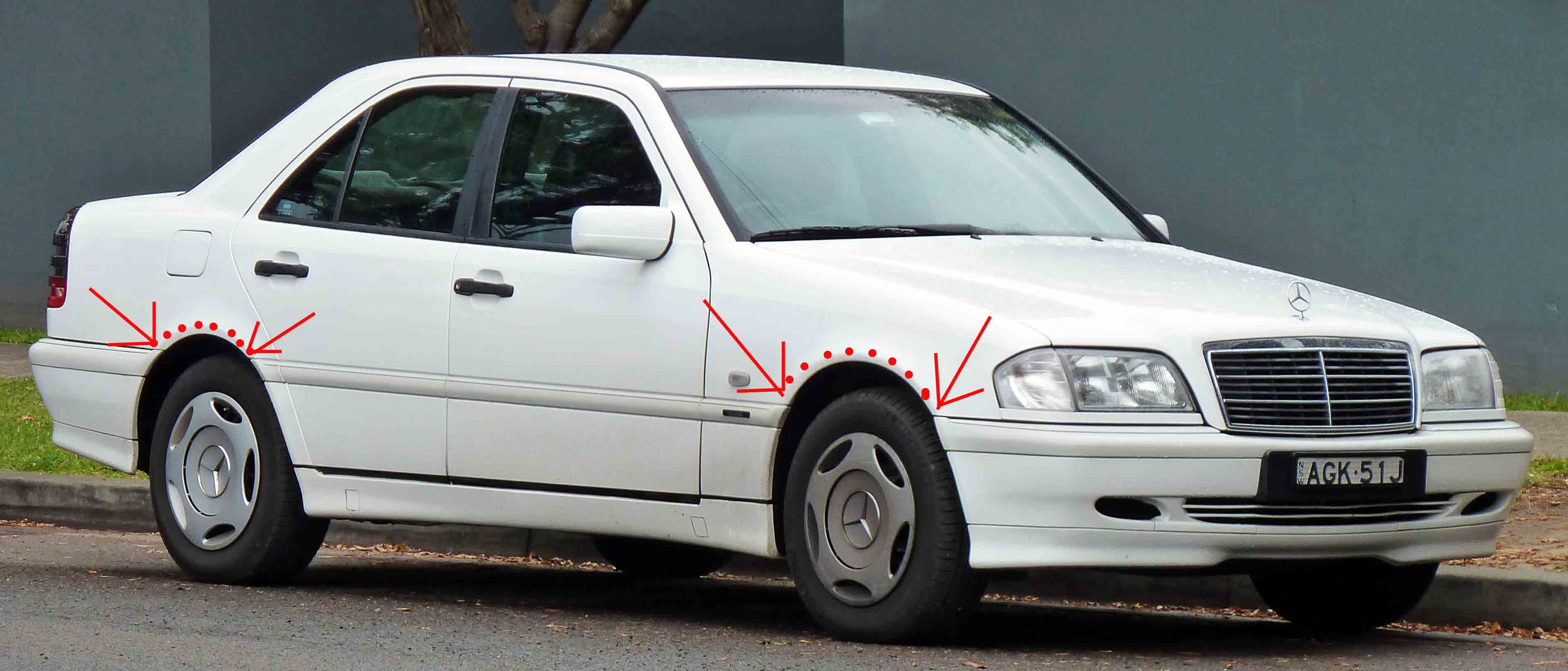

allora
vi posto una foto di una w202 con indicato in rosso:
- in trattegio: le zone dei passaruote interessate dalla ruggine;
- con freccia: i punti in cui la lamiera piegata forma degli incavi in cui si accumula acqua e sale durante l'inverno;
naturalmente, tali zone vanno esaminate dal lato interno e non così come normalmente vengono viste: siccome non ci si arriva con l'occhio, passate la mano dalla parte interna della curvatura e capirete come è piegata la lamiera curvata, arrivando fino ai lati indicati dalle frecce, dove la forma della lamiera favorisce l'inizio della corrosione;
dopo tale esame, noterete anche che i passaruota anteriori sono meno accurati dei posteriori, perchè la lamiera ha 1 sola piegatura e il bordo è lasciato abbastanza sprotetto (naturalmente vi ritroverete le dita molto sporche e polverose...).

Settimana prossima controllo...
La scorsa ho tolto il para posteriori....per montare i sensori e apparte qualche puntino di ruggine dove mancava la vernice colpa di un mini tamponamento accaduto al precedente prop. tutto perfetto
(quei puntini me li aspettavo visto sapevo del colpettino infatti li ho scartati e verniciati prima di rimontare il tutto :)
