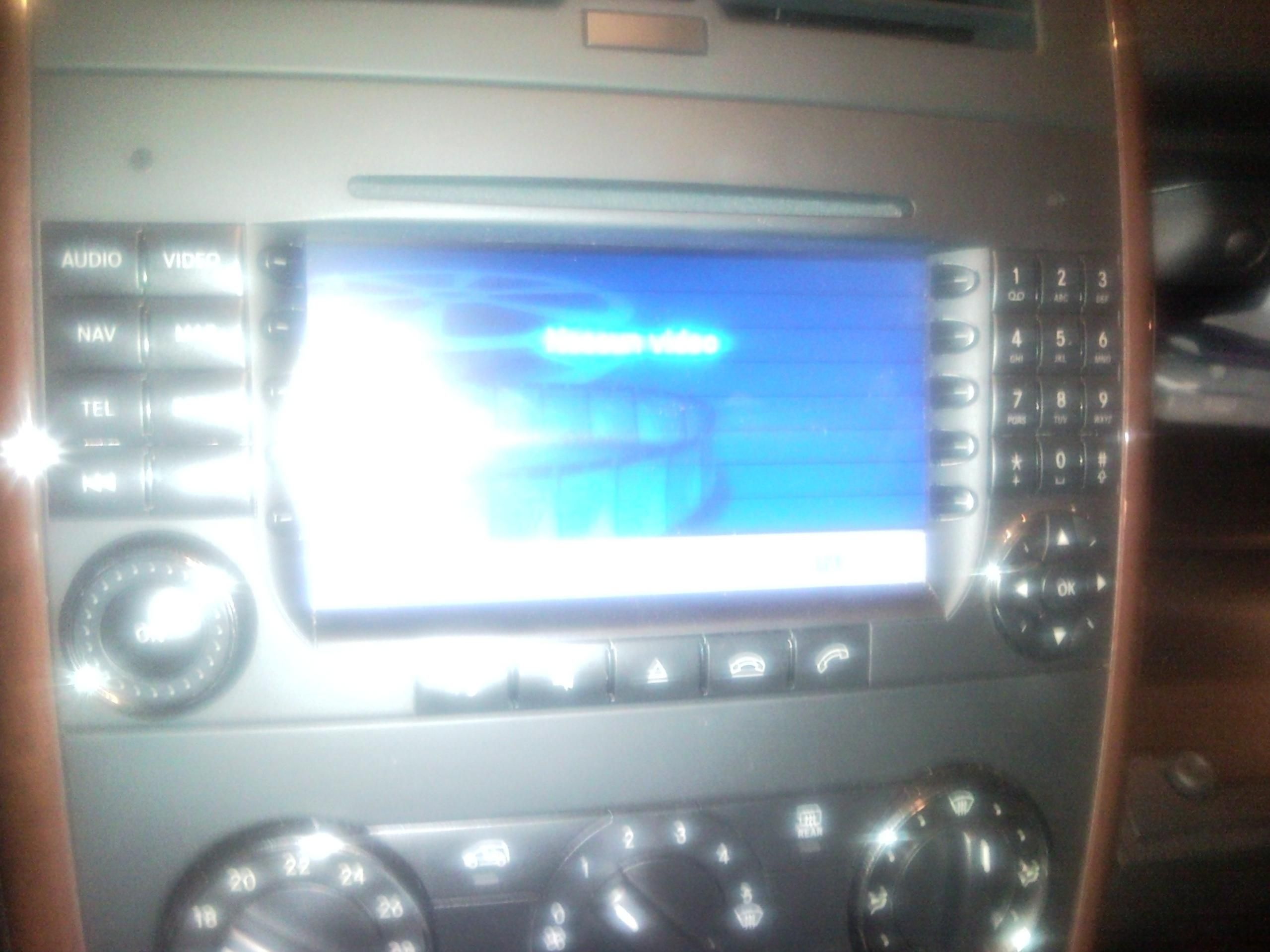

salve a tutti,
sono nuovo del forum e del mondo mercedes.
Ho da poco acquistato una classe a (w169) immatricolata
in germania ad aprile 2008. Monta un navigatore comand
del quale ignoro il modello.
A parte la radio e lo stesso navigatore che sono funzionanti
ed intuitivi (i manuali sono in tedesco quindi vado ad intuito)
non so come fare a visualizzare i video/mp3/dvd.
Leggevo di codici di sblocco e/o modifiche qualcumo potrebbe
darmi qualche dritta?
Ho provato qualche combinazione di tasti letta in vari forum
ma temo che il mio modello di comand ne sia "immune" purtroppo.
Spero in qualche vostro suggerimento.
sul tuo comand non c'è nessuna combinazione di tasti e non credo sia abilitato alla visualizzazione di video ne alla riproduzione di mp3
Ciao se guardi bene sicuramente hai le istruzioni del navi dove in copertina c'e' scritto il modello ....io ho un audio 50 e confermo che non vedi dvd e nemmenp mp3.....se ti interessa le istruzioni le trovi in mb piu' o meno 30 euro :tippen:
vi allego una foto scattata col cellulare del navigatore.
credo sia un command aps ntg 2.
quando inserisco un video dvd/cd mi segnale un errore "nessun video".
sul manuale (xsx72 seguirò il tuo consiglio di andare in mb appena riapre)
riportano foto e descrizioni su come gestire video ed anche sulla tv,
ma come dicevo tutto in tedesco.
probabilmente quello in mio possesso è solamente un "involucro"
predisposto per video tv e tutto quanto, ma necessiterà di qualche
modulo aggiuntivo.
grazie cmq per le risposte.
    287.4 KB · Visualizzazioni: 336
il tuo comand non può leggere ne tv ne dvd a meno che non gli aggiungi un tv tuner e ad esso ci colleghi un lettore dvd
