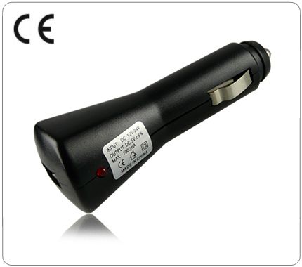

se hai un po' di pratica potresti usare un'adattatore 12V-usb magari da 1,5-2 A,aprirlo e tener buono solo il circuito interno,infilarlo in un termorestringente e collegarlo,facilmente le dimensioni così ridotte faranno si che il tutto possa essere inserito nella plafoniera facendo uscire solo il cavetto col miniusb.

comunque ti consiglio questo tipo come adattatore da spolpare,lo trovi anche dai chinesi l'importante è che eroghi la corrente sufficiente x il tom tom,che è scritta sulla targhetta.
http://cgi.ebay.it/ALIMENTATORE-CAR...Batterie_e_caricabatterie&hash=item518fc56fae
    13.7 KB · Visualizzazioni: 262
