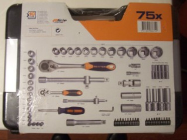

1) una banalissima cassetta attrezzi della dexter ( nel mio caso )
2) uno snodo da applicare alla prolunga .
3) Giravite piatto almeno 15cm per i ferma cavo del supporto radiatore
4) non necessario ... ma un magnete per la roba che cade in posti antipatici . Una pezza e WD40 per le viti piu antipatiche e per pulire .

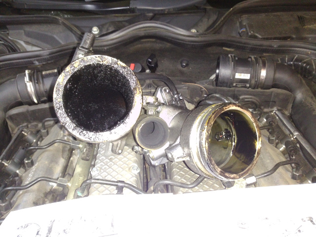

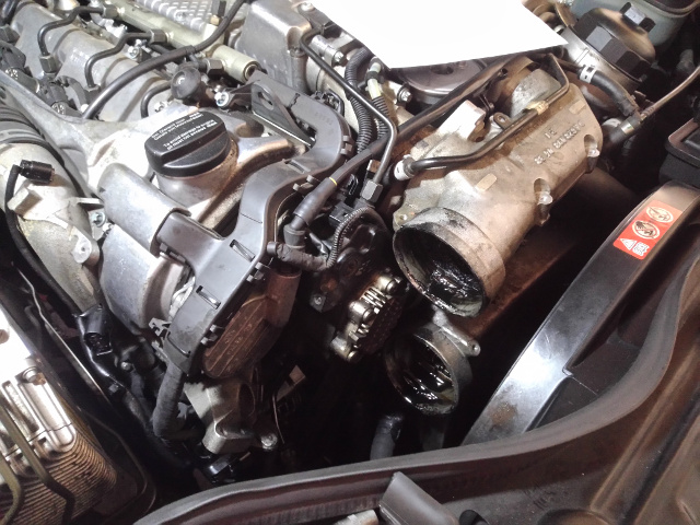

4) smontiamo il posizionatore a farfalla con la parte superiore dei condotti di sovralimentazione
5) adesso allentiamo l'intercooler e creiamo spazio .

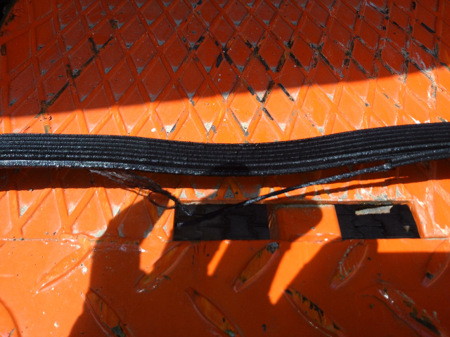

ci troveremo davanti uno spazio sufficiente per inserire la chiave da 17mm mi pare nel tendicinghia e rimuovere quella vecchia .
6) adesso controlliamo l'usura della stessa utilizzando questo schema se necessario puliamo la puleggia e sostituiamo la cinghia seguendo questo schema .
potete fare girare per 30 secondi giusto per capire se tutto è andato bene . Personalmente non ho preso la CONTINENTAL ma una banale DAICO da 27 euro . Dovrebbe arrivare ai prossimi 80/100mila km .
Allora , già che ci siamo e notando lo sporco vi consiglio di ripulire tutto . Prima con il giravite rimuovete tutto lo sporco e poi rifinite con AVIO o con gasolio ... o semplicemente olio di frittura usato ( o nuovo , conviene visto che è maggiormente pulente e con 1,6 euro sostituite all'avio 5 euro ) . State molto attenti al sensore posto nell'attuatore perchè è delicato , il pezzo costa intorno i 400 euro .
