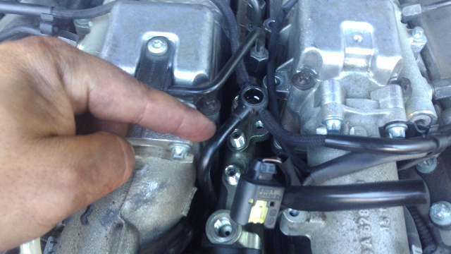

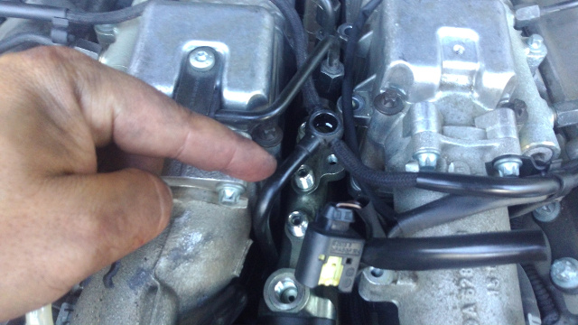

- smonto in gruppo valvole con il sensore di pressione e sfino via il tutto ( fotina allegata )
- ho rimosso il sensore dal corpo regolatore se no non si sfilava neanche morto ( bestemmiando in aramaico ) , dovete ruotarlo di 180' una volta rimosso il sensore .

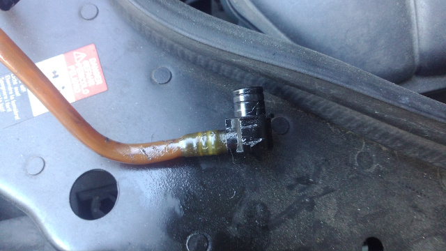

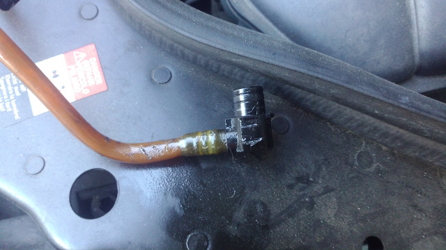

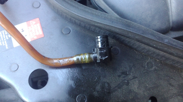

- adesso potete rimuovere il tubo in questione ... distrutto , non trovo ne giusto ne equo che i nipotini della Merkel ci prendano per il culo in questo modo ... ma va bene lo stesso . ( fotina allegata )
Semplicemente indegno . 124k chilometri .... di gasolio , avessi usato biodiesel .... ancora ancora non avrei proferito parola . Andiamo avanti .

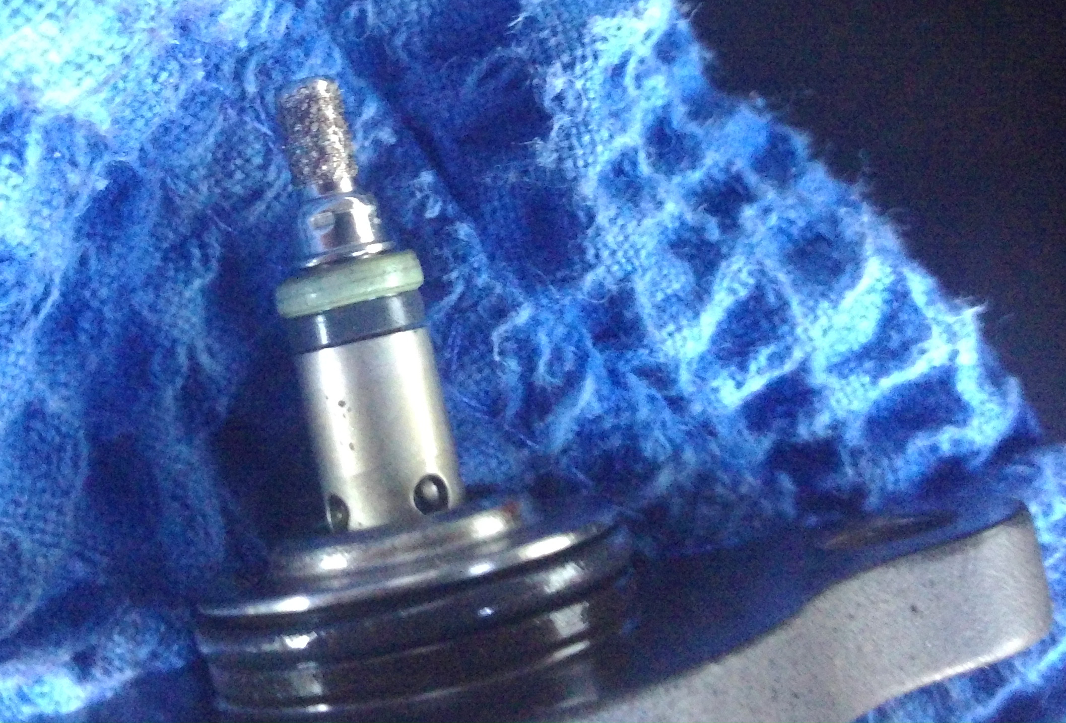

la punta del sensore posto sul rail deve essere liscia ? Cosa sono queste sfaccettature in stile cryptonite di superman in testa ?

Conciato quel sensore, che io sappia son ben lisci e lucidi. Cosa gli sarà successo.
fatico a scrivere e modificare ! Mi sa che è originale cosi . Attendo conferme o smentite . Il ricambio nuovo su ebay sembra liscio , il mio è perfettamente deturpato ... troppo perfettamente per essere rovinato , poi la cromatura è limpida .

ok Filippo , allora mi confermi che questi spinotti sono una cagata ... PS , da me era da cambiare anche per la plastica del tubo ... si indurisce e si spacca non so se notate . Ho ancora il materiale per eventuali foto . Ingiallito e spaccato . Sulla vecchia w203 ... che andata a quello che si cucinava in casa mia ... non mi è mai capitato . Cosa è cambiato dal 2001 al 2006 ? Un incentivo alle officine ?
