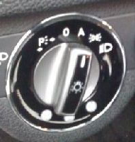

Ciao a tutti.
Ho bisogno di un'aiuto.
Devo smontare la manopola luci della mia classe C (vedi foto).
Qualcuno mi può spiegare come si fa??
Grazie
    32.2 KB · Visualizzazioni: 233
è solo un suggerimento, sulla w203 bisognava agire sullo sportellino laterale tra porta e cruscotto (quello dove ci sono i fusibili) e poi non ricordo se sganciando due gancetti o due viti veniva via tutto il blocco
confermo: facendo leva con un giravite si toglie lo sportellino laterale(tra portiera e cruscotto) e da li dentro si infila la mano e si premono i gangetti che tengono il devioluce tutto attaccato. e viene via in fuori.
poi c'è un semplice spinotto che si stacca alzando una piccola sicura che ha sopra. e non so invece se puoi staccare i tubicini del regolatore fari...non so se appena lo rimonti funzionerebbe...mai staccati io quelli..ciao
