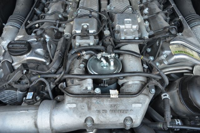

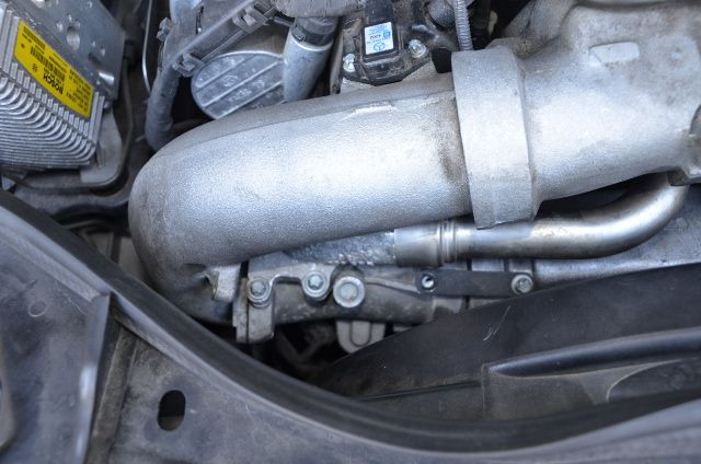

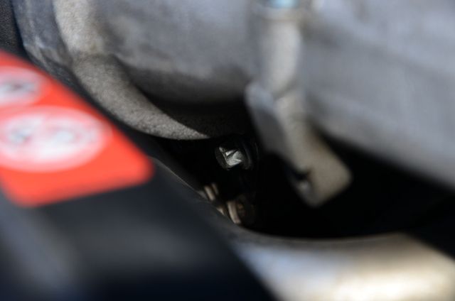

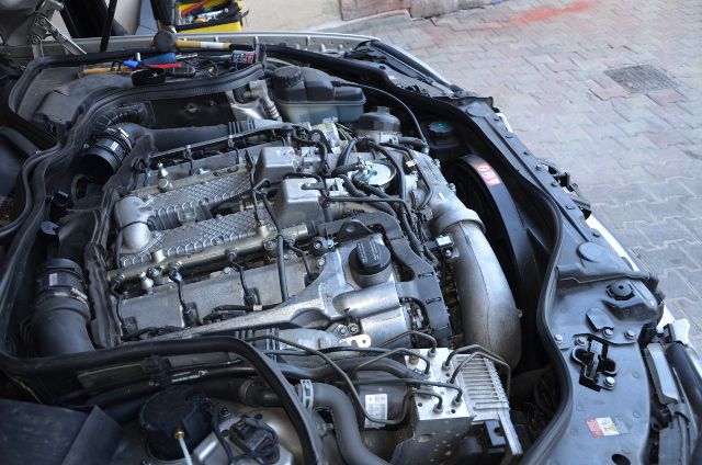

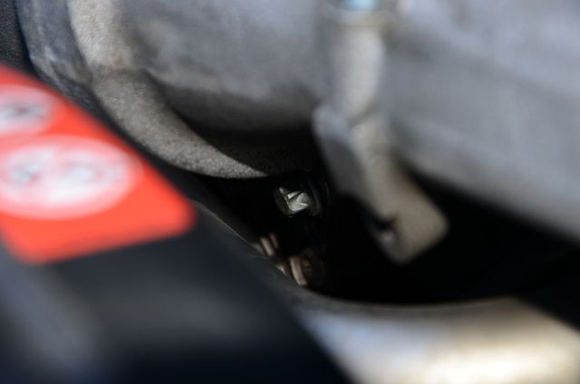

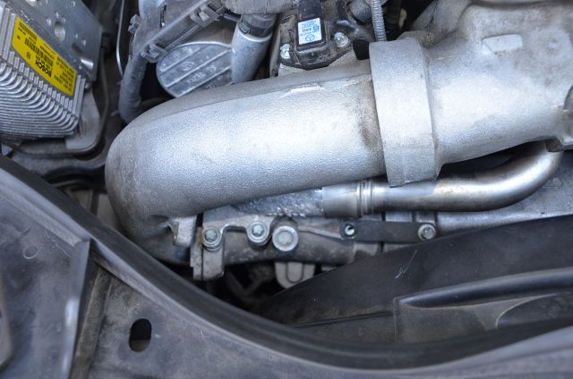

Salve , mi trovo ad avere la necessità di smontare la EGR ed a che ci sono ripulirla da eventuali detriti , al fine di arrivare all'attuatore posto proprio sotto . Infatti , dopo qualche giorno di tramtramtram ... della durata di circa 20 secondi , ha deciso di non finirla più . Adesso quando la macchina è con il quadro accesso questo mi fa un casino e l'errore derivante è il P0638 Throtle Actuator per l'appunto . Adesso a tal fine mi accingo a smontare la EGR e mi sono incartato in una TORX che sta sotto tra la EGR ed il tubicino di mandata da dove non posso arrivare dove sbaglio ?

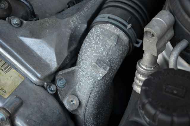

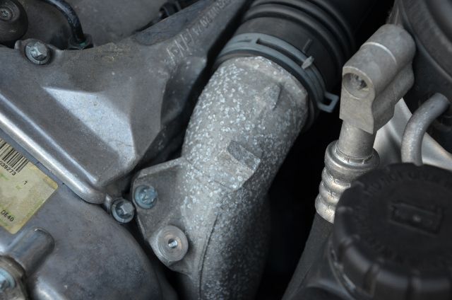

Poi mi chiedo , nell'ultima foto si possono notare le macchie come di cariche galvaniche . Mi chiedo se sia una cosa normale oppure manca qualche messa a terra , o gli devo mettere gli zinchi come nella barca ?

...sti problemi di accessibilita' capitano spesso...e solitamente é una torx...Mi sento solo di consigliarti di provare con qualche prolunga snodata (eventualmente flessibile) e cmq con la torx montata su un cricchetto di quelli piccoli da 1/4"
Per le macchie non mi preoccuperei cmq se ci tieni gli zinchi mettili dentro alle portiere o nei parafanghi :) ...invece in UK come saprai la ruggine fa disastri sulle Mercedes...
