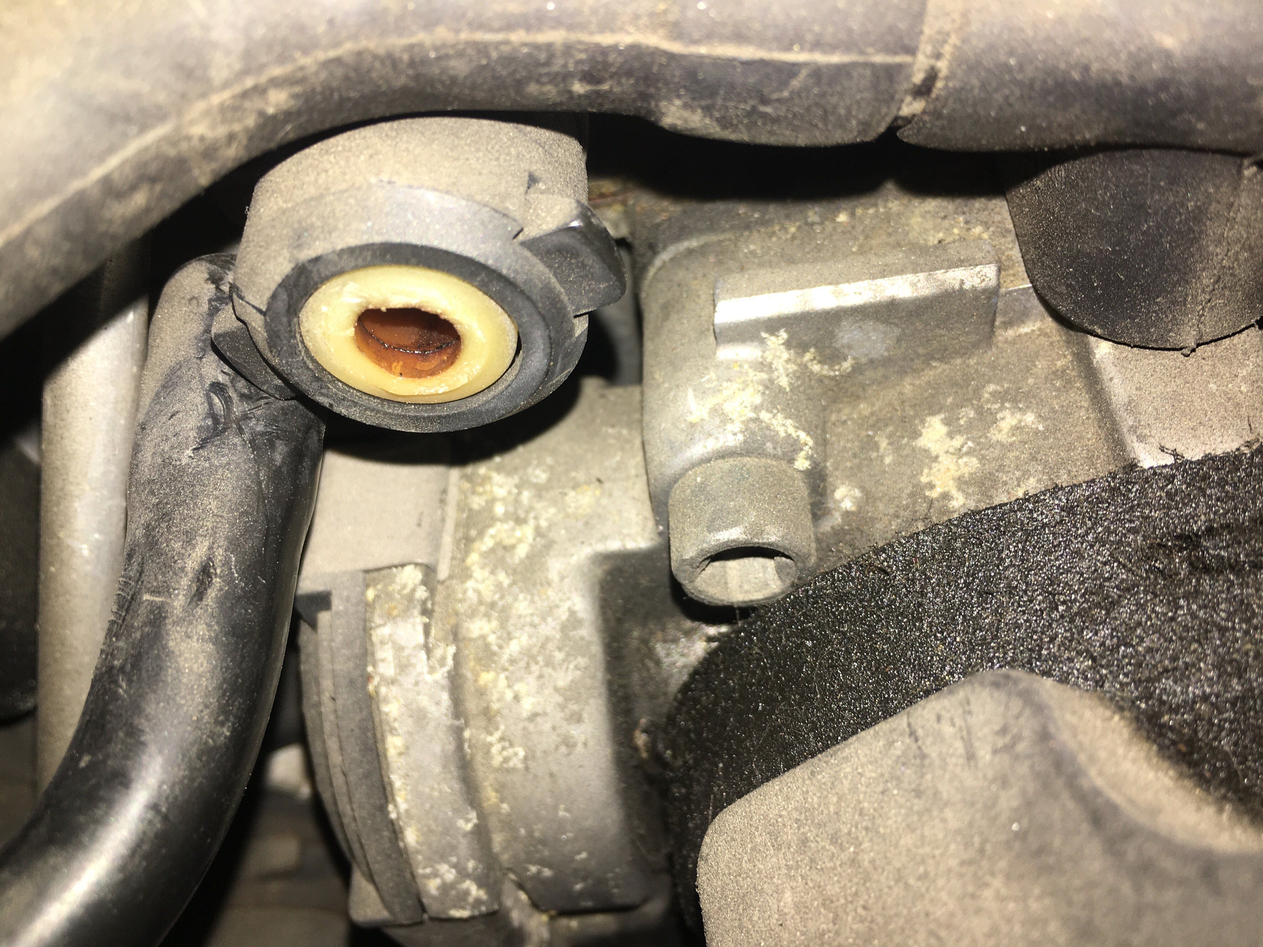

Ottimo suggerimento, ho trovato e risolto il problema, si era rotto il tubo che collega il motore alla “padella” , ho ordinato il ricambio e sostituito ( ho dovuto estrarre il pezzo rotto dal motore)
