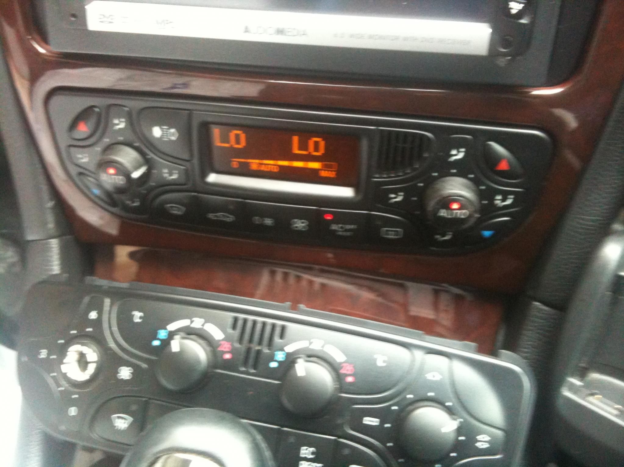

Ciao a tutti ,ho un piccolo problema e voglio vostro parere ...ho una w203 del 2003 con il climatizzatore bizona manuale,pero voglio cambiare il climat con il climatizzatore automatico ( conformatic-thermotronic) quello con display....
voglio sapere si è possibile di fare il cambio senza problemi?

penso che puoi cambiarlo benissimamente,però non so se ci vuole una codifica.
Mah, non saprei,
mi sembra di ricordare che ci siano già discussioni in merito alla cosa,
ed una proprio recentissima se non sbaglio,
e se ben ricordo proprio dj aveva risposto che non era possibile,
spiegando anche le motivazioni,
ma non vorrei sbagliarmi.
Se trovo la discussione la posto..
non c'è nessuna codifica. lo puoi fare senza problemi.
L'importante è che usi la manopola sinistra per la regolazione dei flussi in quanto la destra non funzionerà.

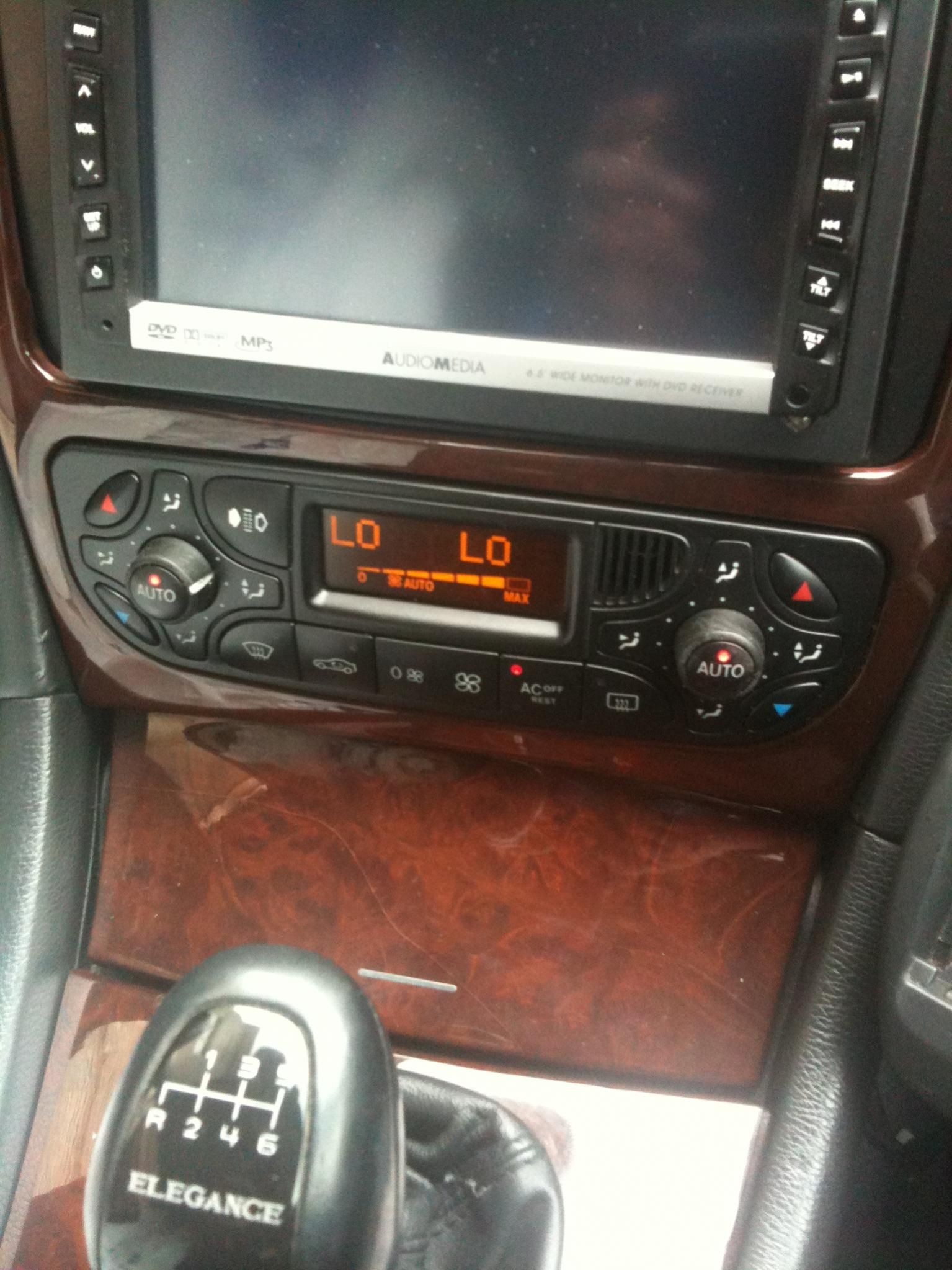

:slk:ciao ragazzi,oggi ho portato la machina per fare il cambio della centralina del climat,abbiamo fatto la prova funziona ,vi faccio sapere domani quando retiro l'auto,l'ho lasciato x c'era anche il tagliando da fare...haaaaaa dimenticavocome si fa à resettare il climatronic??

mi sembra sbrinatore+ricircolo aria per 5 sec.
se non è quello
spannatore parabrezza + ricircolo aria
