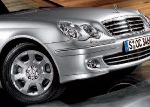

Ciao a tutti!
Sono il fortunato possessore di una Classe C200 CDI del 2006 colore grigio argento (già versione restyling, con fari trasparenti e griglia a tre baffi).
La mia domanda riguarda proprio la griglia: ho notato che la mia è composta da una base di plastica nera opaca, con attaccata il profilo ed i baffi cromati, ma ho visto in giro tempo fa alcune C con le alette dietro ai baffi verniciata (ero convinto cromate, ma evidentemente verniciate).
Volevo chiedere:
1. secondo voi (visto che devo verniciare altre cose) mi conviene smontare la parte cromata e fare verniciare la base di plastica nera, oppure ordinare la calandra verniciata all'interno (costa 120€+iva originale)
2. secondo voi come la devo verniciare?Io la farei del colore della carrozzeria, ma sembra da foto trovate che sia di un grigio più scuro
3. rischio di rompere niente smontando la parte cromata?
4. avete una foto dell vostra Benz con le alette interne verniciate?
Io ho questa che ho trovato su internet.
Grazie
Marco

Ciao,
la griglia "verniciata" (colore antracite) è x le avantgarde e le amg e la trovi tranquillamente anche di concorrenza ad una 50- 60 euro completa di profilo cromato. E' montata sulla mia e la foto la vedi nell'avatar , io sconsiglio di smontarla x verniciarla in quanto ha delle clip in plastica che si potrebbero rompere.

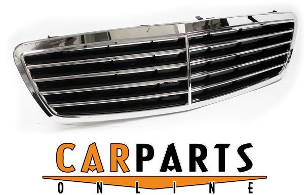

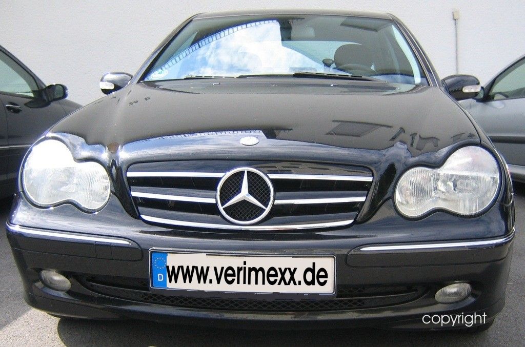

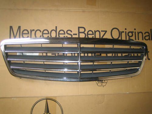

Ora comunque riguardo alla calandra il discorso è:
1. più bella quella a 3 "baffi" (che dovrei comprare già verniciata)
2. o più bella quella a 4, che ho adesso, e che dovrei riverniciare...?
Allego due immagini...
Scelta durissima...
Sostanzialmente le due soluzioni possibili sono queste...
Quella che ho attualmente e' quella a 4 baffi con alette nere da verniciare,
mentre la seconda (da comprare in Mercedes oppure da ebay) e' a 3 baffi verniciati di grigio (piu' scuro secondo me del grigio argento classico della mia carrozzeria).

Ciao,
dovendo sostituire la mascherina della mia trovai in uno sfascio una a 4 baffi e la presi ma poi ho preso la sua a 3 baffi nuova. La levetta di apertura cofano fra i due modelli è leggermente diversa nell'inclinazione ma se limi un po' la parte in plastica interna dovresti adattarla bene. Prendila pure in autoricambi che la trovi di concorrenza su ebay rischi di spendere di più e prendere una cinesata. Per la questione delle auto che vedi in giro ci sono tanti che montano anche il paraurti restyling con i fari vecchi figurati con le griglie (cmq i fari non trasparenti sono pre 2004 come pure i faretti). La versione restyling ha: classic 4 baffi e alette plastica grigia; elegance 4 baffi e alette verniciate nere; avantgarde/amg 3 baffi e alette grigie verniciate. X la saracinesca devo vedere se ce l'ho ancora ti faccio sapere. X me la griglia più bella è la 3 listelli verniciati antracite originale dell'avangarde/amg. ciao

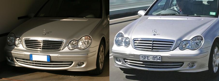

Ok, ecco il confronto.
Ho fatto una foto alla mia (sulla sinistra) e l'ho "montata" con una foto trovata su internet (sulla destra).
La calandra Avantgarde 2007 (quella della immagine sulla destra) costa:
213€+iva nuova dal Mercedes Benz Dealer
89€+spese di spedizione usata su ebay.de
Sto aspettando notizie dal crucco per sapere se il colore della carrozzeria da cui ha smontato la calandra è uguale al mio (il colore delle sue alette verniciate mi sembra molto più scuro del grigio argento della mia, ma non so se vale per tutte, vedi link).
http://cgi.ebay.de/Mercedes-w203-C-...1440?pt=Autoteile_Zubehör&hash=item20b34eadd0
    78.7 KB · Visualizzazioni: 182

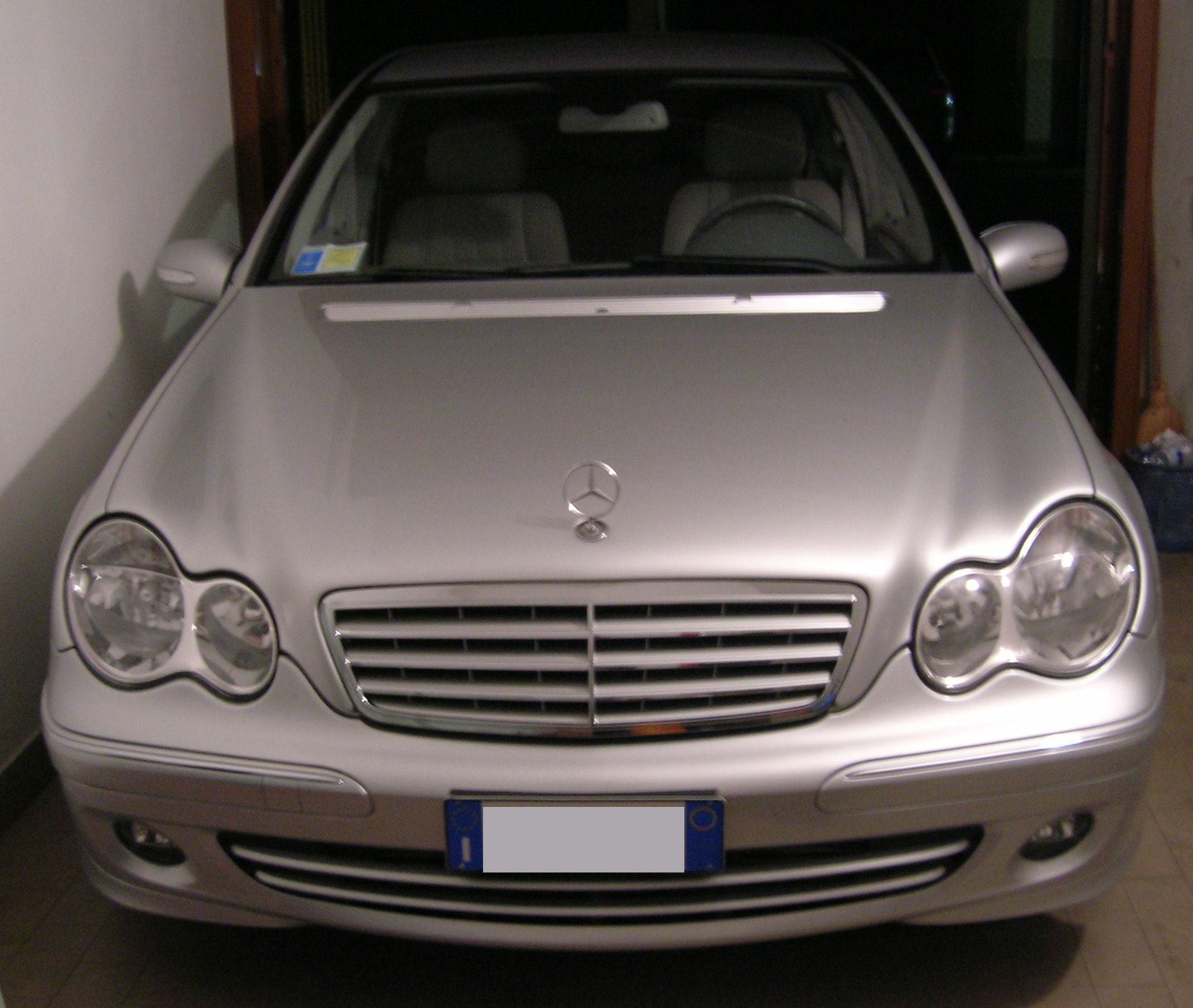

Ed ecco il risultato finale:
Ho dovuto però tagliare con il taglierino due "alette" sulla parte superiore della mascherina nuova (originale) perchè sporgevano di un paio di mm (alette che invece sulla vecchia erano pari al profilo della calandra) perchè altrimenti il profilo della calandra non avrebbe seguito quello del cofano ai lati.
La levetta per l'apertura invece va benissimo così com'era: si nasconde perfettamente sotto il secondo baffo sinistro (frontalmente a destra).
Cosa ne dite?
