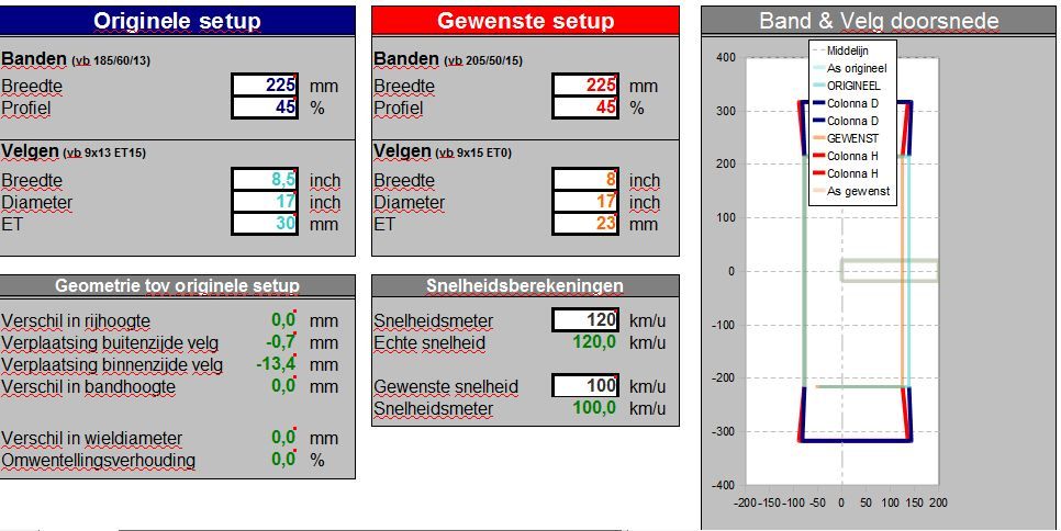

Avete ragione,montando distanziali che variano l'et i cuscinetti vanno a farsi benedire molto prima perchè ovviamente molto più sollecitati. Aggiungerei che anche i perni a sfera si "sballano" prima. Sul fuoristrada con distanziali da 35 mm sono a et -5 e si nota anche molto un certo ammorbidimento delle sospensioni ma è molto ben tollerato (la meccanica è ben più robusta di quella di un'auto), io sono a 70.000 km e i cuscinetti son ancora ben integri , ogni 30.000 km li stringo nelle ghiere e lubrifico. Da notare che alcuni dicono che con i cerchi scampanati i cuscinetti lavorano meglio che con i distanziali.... fesserie! quel che conta è l'et totale. Sul mercedes monto distanziali + 12 posteriormente che con un et di 35 del cerchio da 8" lo porta a et 23 in pratica la stessa quota rispetto ai cerchi canale 8,5" originali mercedes con et 30 che escono di serie coi pacchetti sportivi. In pratica se uno usa i distanziali per "aggiustare" le quote dei cerchi after market avrà la stessa identica affidabilità di prima sia di cuscinetti che di sospensioni. Diverso è il discorso di chi monta distanziali assurdi. P.s. conosco molto bene i cuscinetti e i braccetti delle fiat anni 80-90 non so quante volte ho fatto i cuscinetti anteriori della tipo 1,9td senza contare le pinze dei freni che si sballavano letteralmente nelle guide :disgust: il tutto senza distanziali e coi cerchi da 14" in ferro lì gran parte della colpa era la meccanica sottodimensionato e scadente, ad esempio i cuscinetti dei mozzi erano gli stessi sia per la tipo 1,1 con 55 hp che per la mia con 90 hp .
    93 KB · Visualizzazioni: 257
