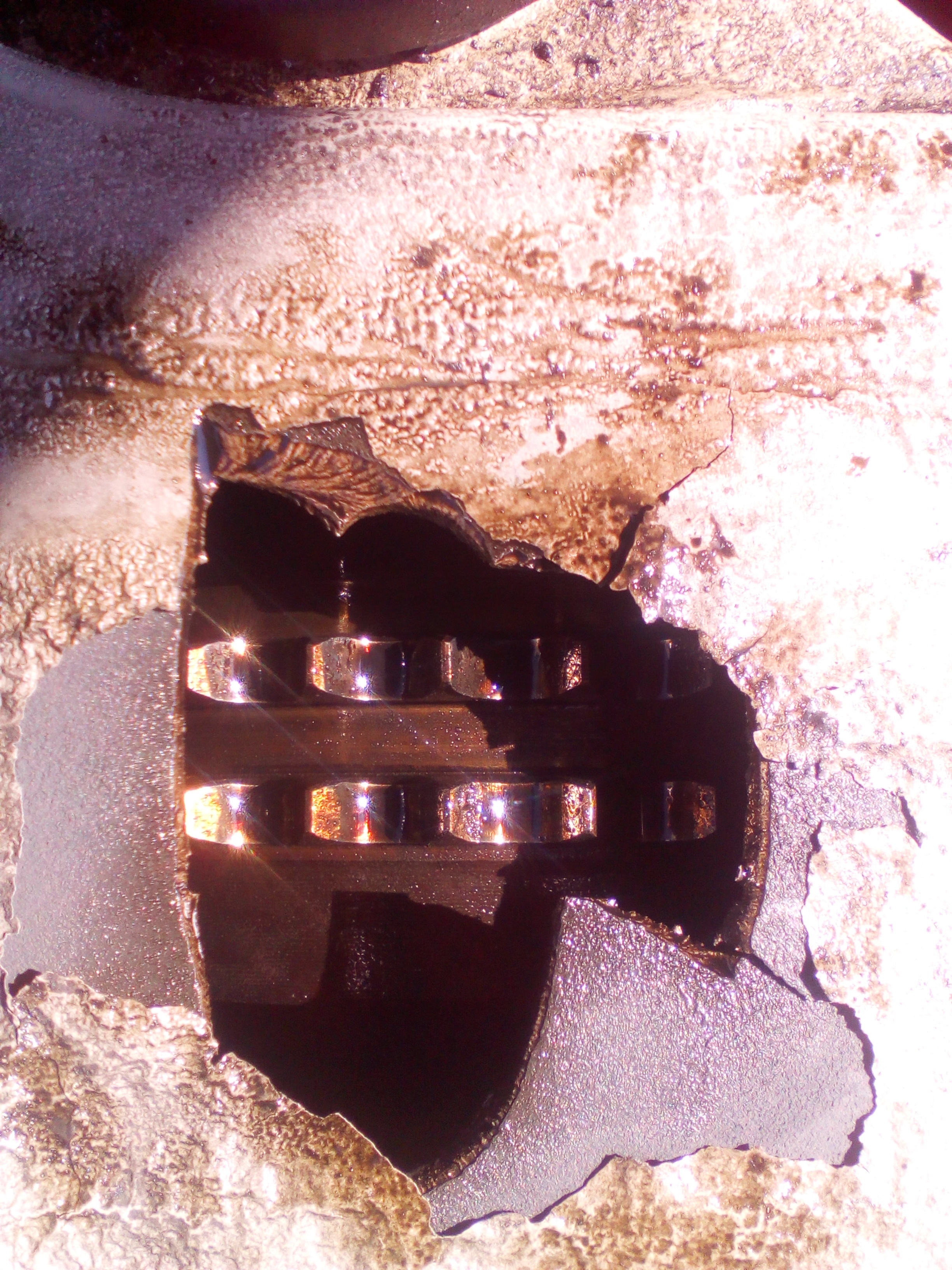

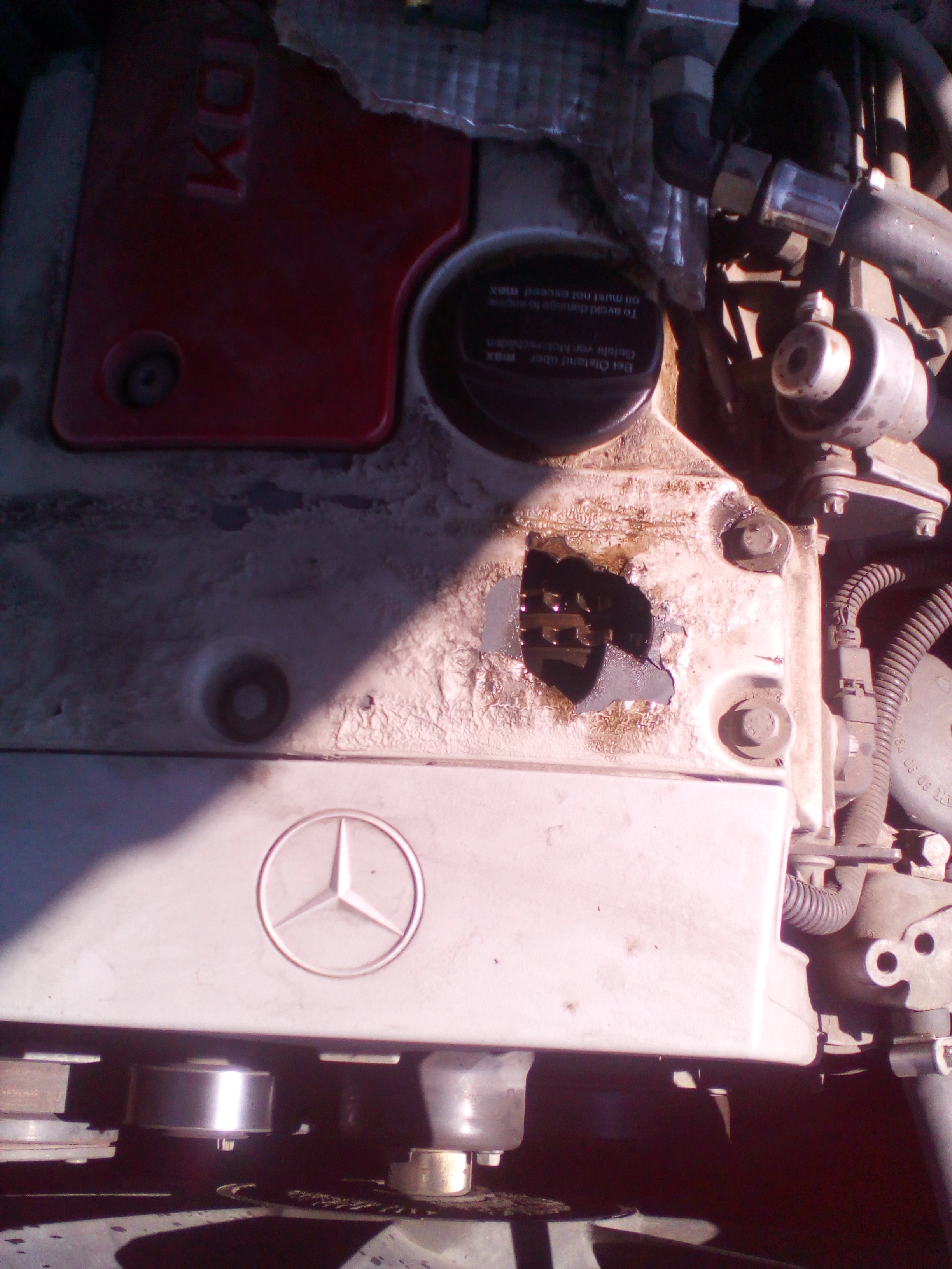

Oggi ho fatto il danno mi e partita la catena di distribuzione , ho sentito un forte sibilo io ho tirato subito la frizione emi sono fermato ho aperto il cofano eee
Che fare se si sono piegata le valvole penso non meriti metterlo apposto , il meccanico mi ha consigliato subito un motore revisionato che dite mi pelano, sara la fine della mia mercedes noooo

Ciao steward , intanto mi spiace molto per quello che ti è successo... , se le valvole hanno subito danni , sarà cosi anche per la testata e pistoni ( non tutti ...mahh) , bielle?? , e la catena non abbia fatto altri danni !!!! , senti un buon meccanico , e poi valuta il rigenerato , mi spiace tanto.......

Mi dispiace Steward, ma com'è capitato, nel senso non ha dato segni premonitori di rumori provenienti dal motore? Io ricordo che le prime W124 spaccavano ed infatti ricorsero ad una doppia maglia. Se capisco hai una W208, il motore è uguale a quello della w202, quindi ne trovi; puoi valutare anche i motori provenienti dallo sfascio, o prendere a bassissimo prezzo un'auto incidentata e fare il trapianto, ovviamente un motore che ha già lavorato è sempre un rischio, non sai com'è stato tenuto, fai fare un controllo generale e cambi tutti i liquidi; prezzo indicativo da 500 euro in su, probabile che tra un costo e l'altro starai più facilmente sui 1500/2000. Oltre non penso ne valga la pena, nel senso che spenderne il doppio o triplo non ti da particolari garanzie in più.
