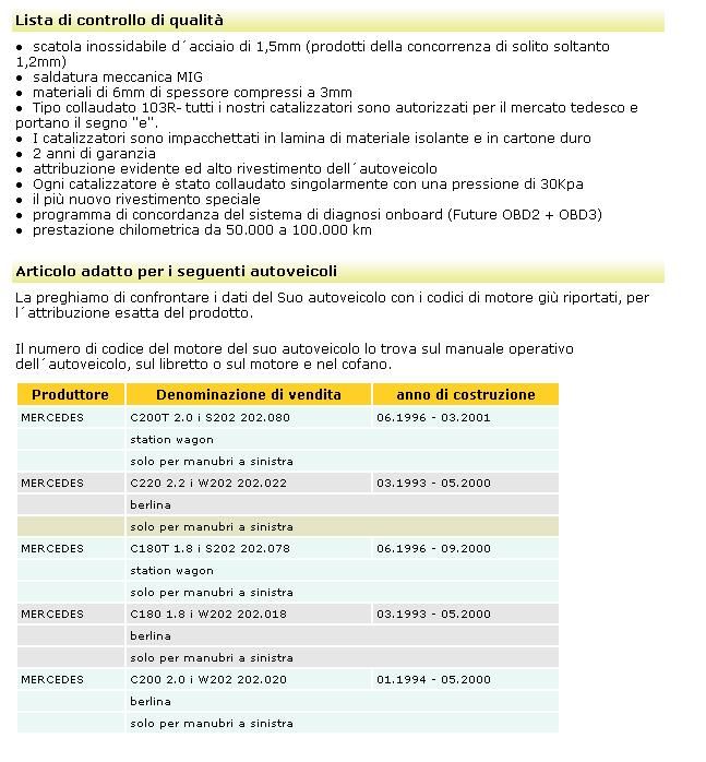

Ho chiamato il conce, tra un pò mi faranno sapere, il cata. l'ho trovato sul sito GOMMADIRETTO da cui ho sempre comprato gli pneumatici, sono veloci precisi e molto economici, se riesco a comprare da loro il cata lo pago 270 euro, buono no?
Nulla di fatto, per la mia C l'unico cat. è il codice 2024904119, magari l'altro codice è compatibile ma dovrei averlo già in mano e provare se và bene...andiamo aventi nelle ricerche...
Peccato si, anche perchè ho il forte dubbio che potrebbe andare bene anche stando a ciò che scrivono sul sito...
La mia è la w202 202020 e questo è ciò che c'è sul sito, non se se ordinare e rischiare di doverlo rispedire oppure no!!

Solo una cosa, alla fine ho scoperto che i due codici MB sono perfettamente UGUALI a differenza di ciò che mi hanno detto in MB. mi girano un pò perche a quel punto avrei potuto comprare il ricambio in Germany risparmiando altre 100 euro (costava infatti 270 comprese spese)
Lo so per certo perchè il ricambio che ho preso che fra l'altro è un ottimo MAGNAFLOW è il corrispondente del codice MB 2024900019 che è uguale al mio 2024904119, vabbè dai ho comunque risparmiato una cifra in sostanza, cat nuovo + tagliandi (avendo fatto tutto io) 390 euro! non male direi contro le 1880 del SOLO ricambio MB!!!
