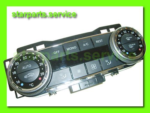

ciao, ho una clc con il thermatic volevo chiedere se era possibile sostituire la "mascherina" con quella del comfortmatic. IN allegato le immagini. a me le forme sembrano simili

bene. la mascherina su internet costa 200euro. se vado in concessionaria quanto mi chiederanno? e se lo faccio fare da uno esterno perderò la garanzia?
Se hai un clc e vuoi passare da clima a rotelle a quello digitale (sempre della clc o clk o C restyling) lo puoi fare e non ti serve nessuna mascherina.
In MB ovviamente ti dicono di no perchè mancano dei sensori aggiuntivi e ovviamente la gestione indipendente dei flussi non andrà, In pratica avrai il tuo vecchio clima a livello di funzioni ma utilizzato con la nuova centralina con display digitale
quinid anche quella che hai montatu tu digitale non gestisce i flussi separati, ma allora una delle due manopole hai lati(di quella da te montata) non funziona? scusa se sono duro a comprendere
