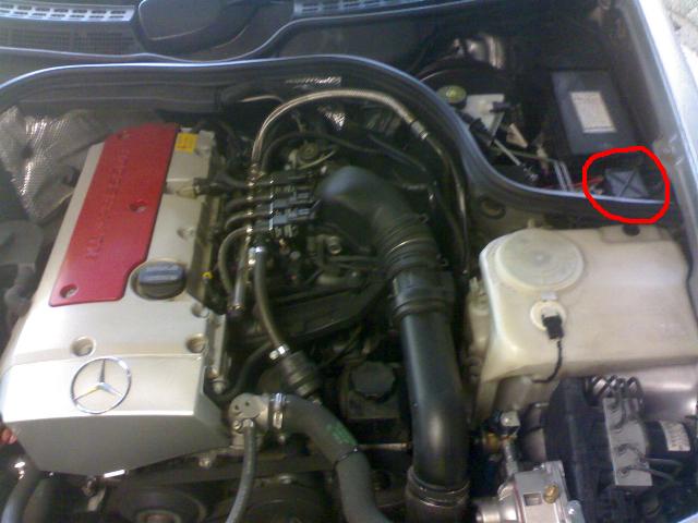

Buonasera, sono l'orgoglioso possessore di una C230 Kompressor del 99.
Ultimamente l' ho un po' trascurata e l'effetto classico che si è manifestato è che la batteria è andata drammaticamente a terra. Non riesco quindi ad aprire il cofano posteriore per poterla sostituire o, quanto meno, poter applicare i cavi. Qualcuno mi sa dire se esiste nel vano motore una presa di emergenza a cui attaccare una batteria? Vi ringrazio. Seb.
solitamente c'è almeno così per la w202 e w203, è coperta con un tappo rosso con il + sopra, come giustamente dev'essere.

esatto....dovrebbe essere ovviamente nel cofano anteriore sul lato conducente....potrebbe essere questo....
se per caso non dovesse esserci puoi attaccare un positivo sul cavo grosso sul motorino di avviamento.
confermo, da li infatti sul w202 presi l'alimentazione per i relè che mi comandavano le lampadine da 100W (veri), passai cavi a sezione maggiorata e ricablai tutto.
Quel punto è il più vicino all'alimentatore.

si ma la serratura non si apre...non vorrei forzarla... in 11 anni è la prima volta che viene usata..
