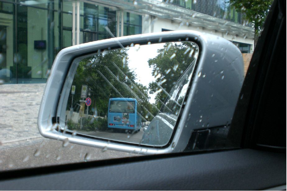

Ripeto io ho risolto con pennelli e vernice nera. L'ho passato solo sulle cromature a vista delle bocchette aria laterali e sui lati della rotellina delle luci. Ora mi resta solo un accenno del cerchio più grande cromato sempre dove c'e la rotellina delle luci. Ora posso dire di aver posto la vettura e la relativa visibilità posteriore in sicurezza.

Ecco come appare il riflesso della bocchetta di aerazione!
Come potete notare c'é poco riflesso per via delle condi meteo e per il fatto che le alette erano direzionate verso l'alto.
Vi lascio pensare cosa succede quando ci si mette anche il sole.
altrettanto succede a sinistra
han fatto un mega errore da pivelli!

Si hai perfettamente ragione. Io che sono seduto forse un pò più in alto rispetto a te o all'obbiettivo della tua fotocamera percepisco anche sotto le righe che si vedono anche le due parti cromate del tasto delle luci e il cerchio cromato esterno.
Io ho risolto così io ho annerito i bordi cromati delle bocchette con vernice e pennello ed ho annerito le cromature laterali del suddetto tasto .
Questo assieme agli immancabili occhiali da sole polarizzati hanno bloccato ogni riflesso.
Per quanto riguarda lo specchiettto sinistro la cosa nel mio caso è trascurabile.
Strano comunque che nei milioni di chilometri fatti nessuno dei tester mercedes si sia accorto di questo fatto.
