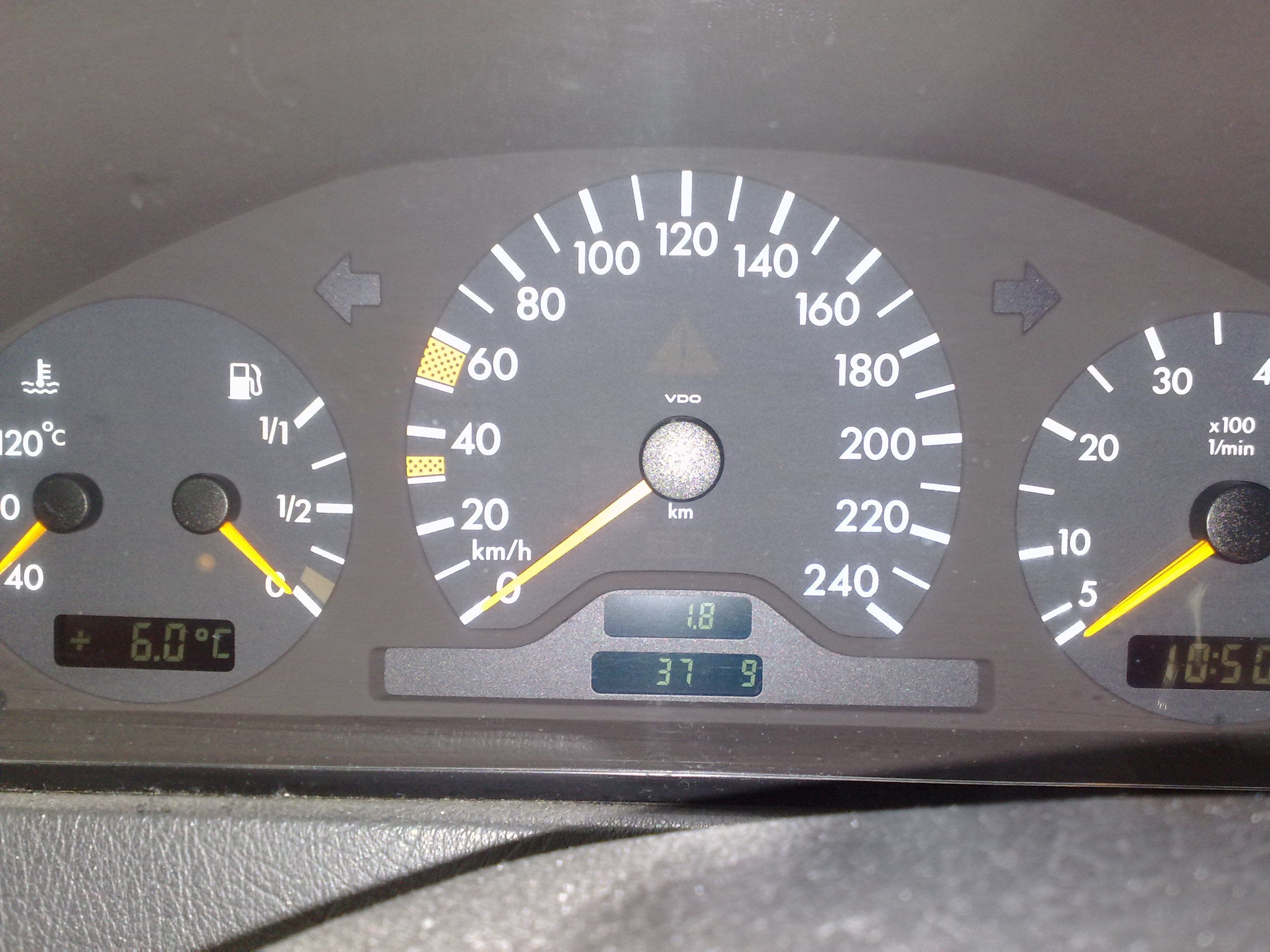

inoltre: se tengo la chiave in posizione 1 e premo il pulsante 0 per circa 20-30 secondi, mi compare la segnalazione che vi allego in foto: 1.8 e 37-9, segnalazione che peraltro coinvolge anche l'indicatore dei Km totali e non solo quella dei parziali. Qualcuno sà di che si tratta?

Per l'altra questione non saprei proprio, ma proverò sulla mia.

Si per l'altra questione sai che un pò mi fa paura:D strane cifre in effetti:lol:
Che scherzi? Non si tocca nulla:) La 202 è sanizza:D Normale usura;)

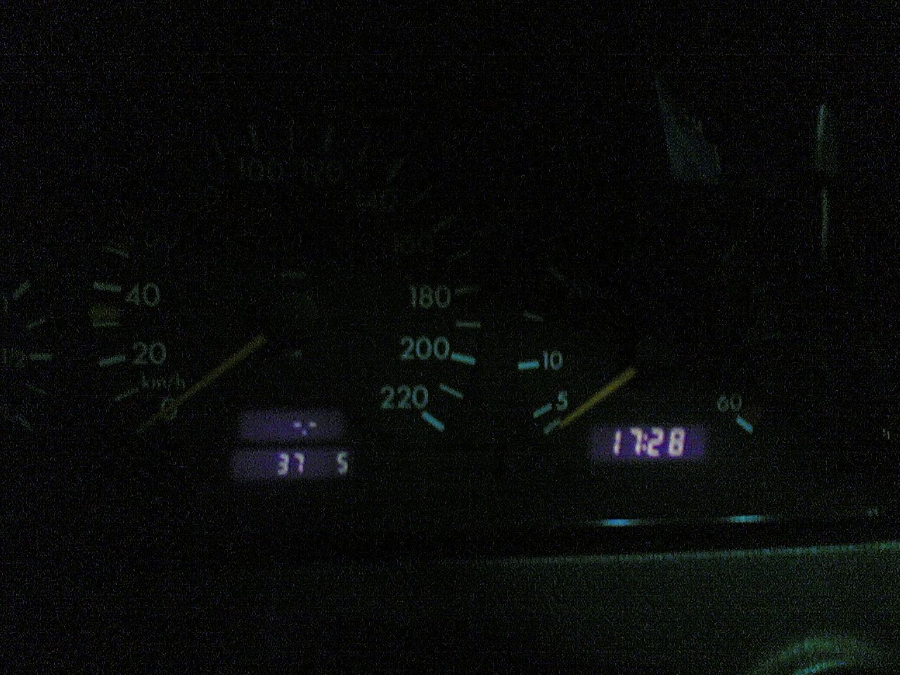

Inoltre non potevo non farlo, anche se non sappiamo che cavolo è.
Il primo campo io ce l'ho vuoto, l'altro è simile ma non uguale...boh.
