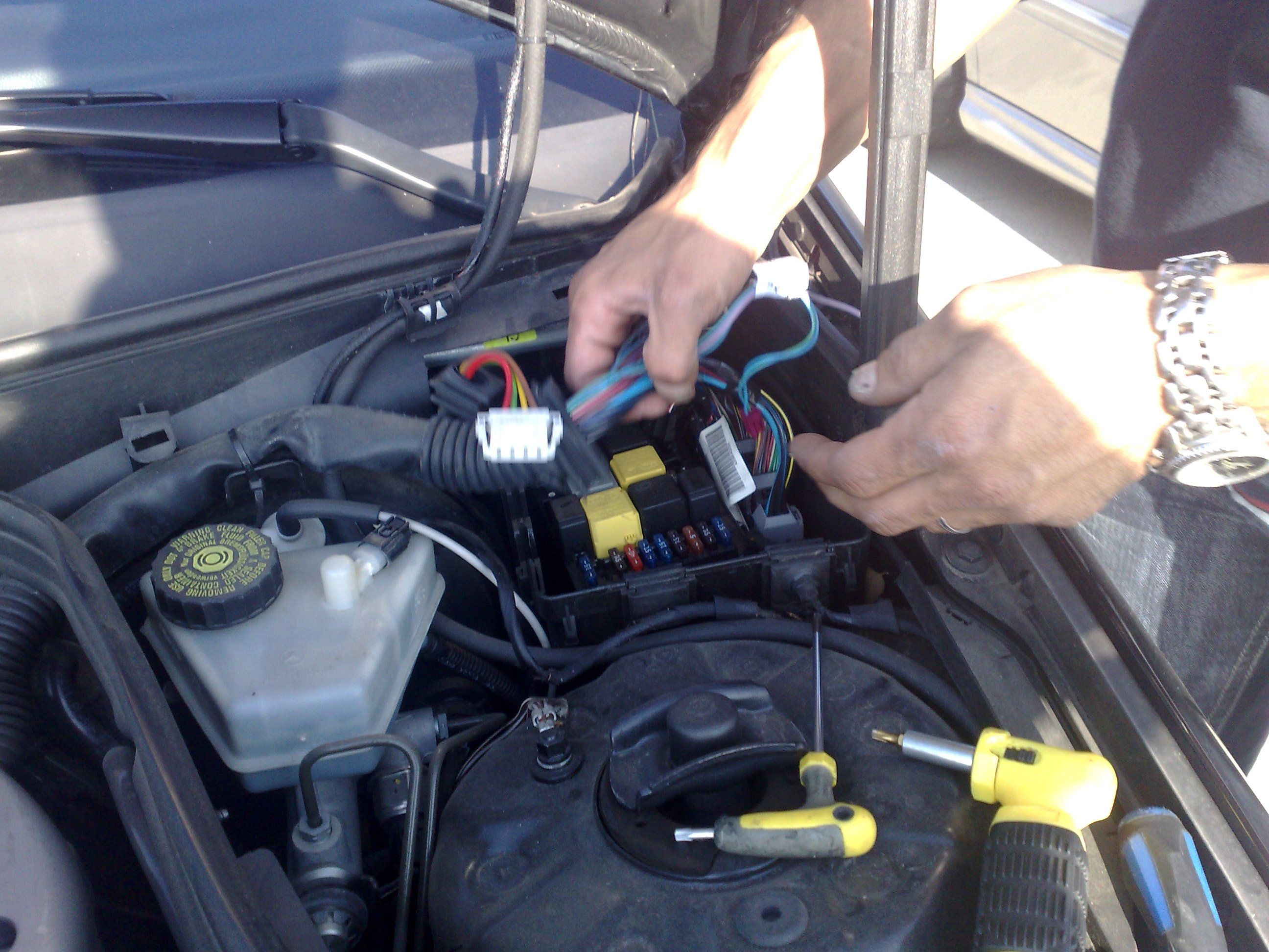

Ciao ragazzi,
ecco l'ennesima modifica alla mia SportCoupè,
Ho acquistato una nuova sam (centralina fusibili anteriore)
Sostituita la vecchia, ricodificata grazie al mitico mercedesmods
ed ora gli specchietti si aprono e chiudono all'apertura e chiusura della macchina.
Video fatto oggi.
Allego anche una foto del lavoro di sostituzione della sam
    634.4 KB · Visualizzazioni: 382

Scusa djlight non ho capito. Basta cambiare la centralina SAM per far funzionare la chiusura degli specchietti ??? quindi negli specchietti c'è già montato il motorino e tutti i leveraggi per la chiusura ????
gli specchi erano già quelli richiudibili elettricamente, sono che si chiudevo con il tasto dentro la macchina. Non alla chiusura della macchina.
Ho speso una cavolata comprando una sam usata.
certo che solo tu le trovi tutta sta roba .. penso sempre su ebay l'avrai presa ..??adesso guardo se la trovo anche io ..:)
No, il codice della sam non è quello con la funzione di autoripiegamento.
E poi deve essere comunque attivata la funzione o da mercedesmods o da un conce Mercedes. Non è un lavoro facile bisogna anche scollegare la centralina motore
