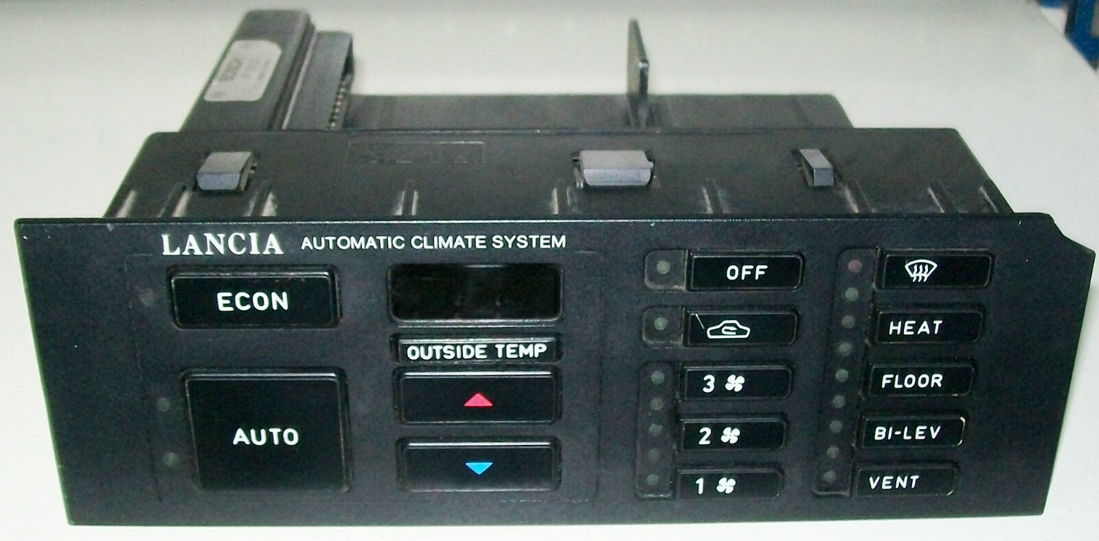

le mie avevano entrambe il clima automatico e se non ricordo male le velocità erano 5 con i relativi led e c'era anche una procedura di autotest abbastanza precisa nella diagnosi di un eventuale malfunzionamento...:)
Che io sappia il climatizzatore automatico che montava la Thema/Croma/Saab 9000 è sempre stato a 3 velocità. Al tempo per economizzare un visore avevano messo il tasto da schiacciare per vedere la temperatura esterna, mentre tutti i led erano piccoli, tutto bene se non c'era forte irraggiamento da dietro che costringeva a mettere una mano a schermarli per vedere quelli accesi..
le mie avevano questa centralina,3 tasti ma con le mezze velocità in totale 5.

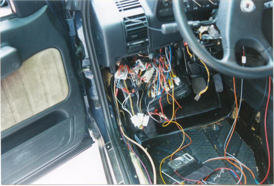

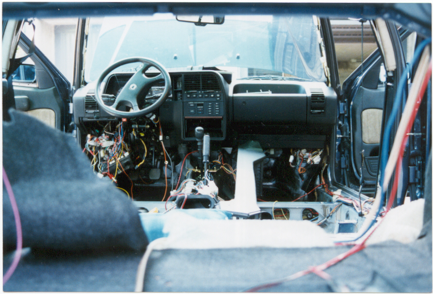

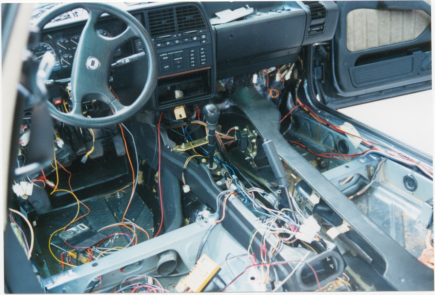

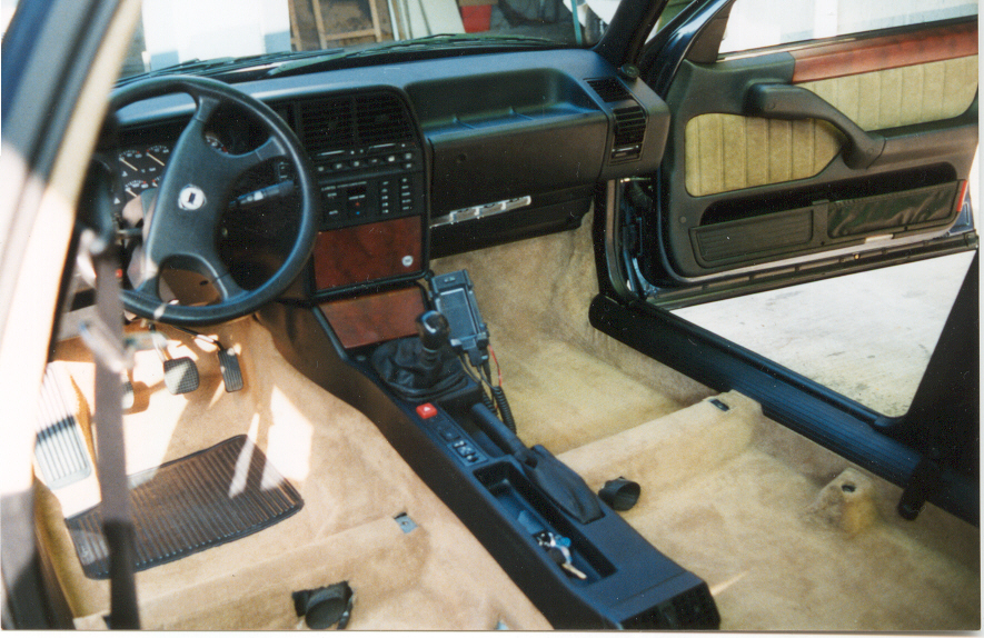

metto anche qualche foto del giorno dopo che ho acquistato la seconda...:)

Ho capito allora a cosa ti riferivi. Si vedevano delle Thema con interno in alcantara molto rovinato, la tua sembra nuova sia portiere che pianale, e normalmente si smonta tutto quel ben di dio dopo un po' di tempo.
io ho trasferito tutto da una thema all'altra,impianto stereo,vivavoce,antifurto e altre cosette,ormai conoscevo tutto alla perfezione e ho voluto fare tutto in un solo intervento e ho posato tutti i fili molto ordinatamente...
2 giorni di lavoro.....a metà Agosto:p
In agosto, trasferire le due Thema ad un Passo sui 2000 metri si fa benissimo, meno in pianura.
