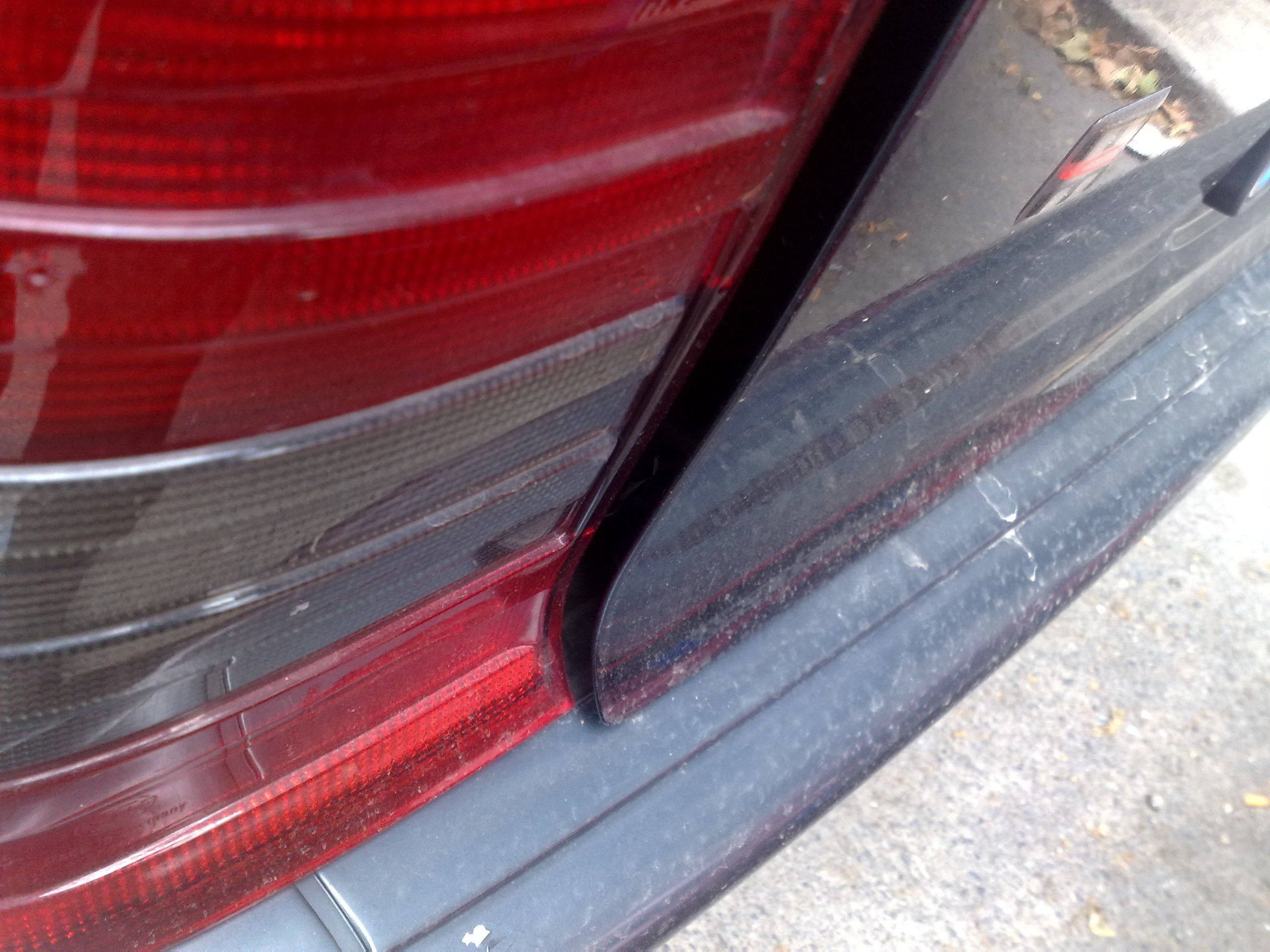

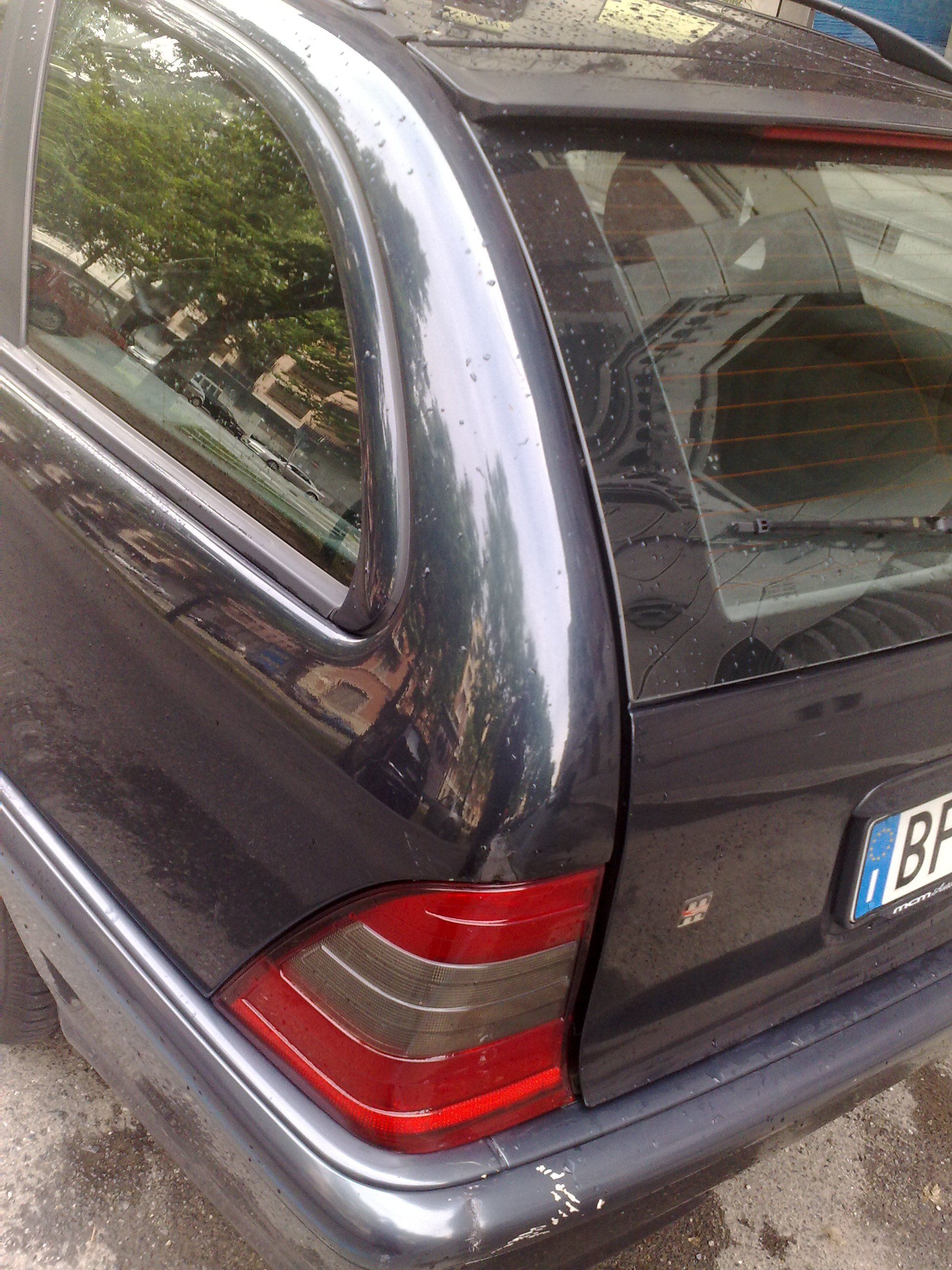

Seguendo il montante, è il portellone che resta troppo avanzato, poi se anche il faro è rientrato a causa di quel colpo sul paraurti non saprei, non credo però.
Ma anche dall'altro lato è identica la situazione?

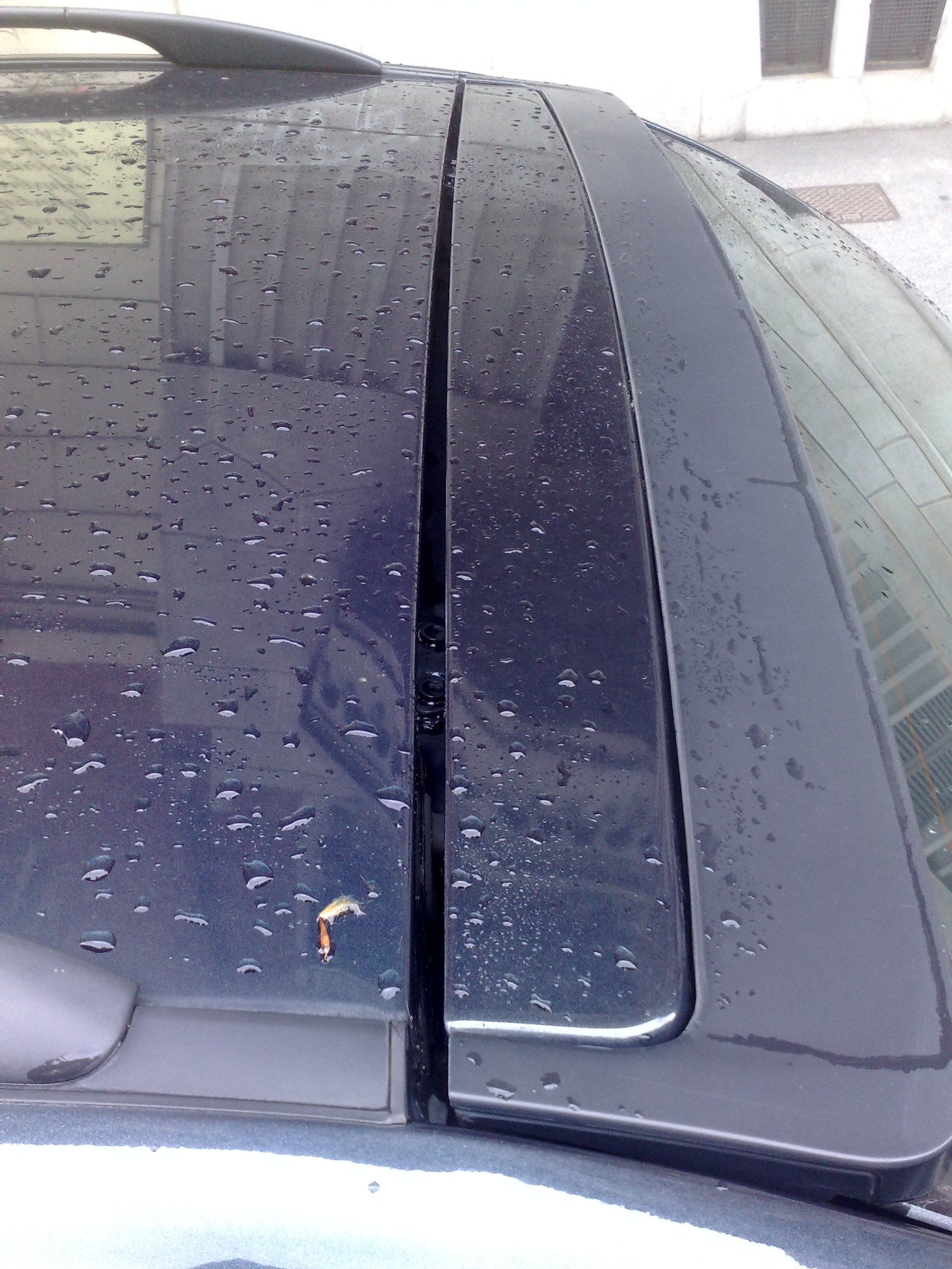

ECCOLE
finalmente fatte in una pausa dal maltempo
secondo me bisogna regolare la cerniera lato sx (o cambierla) in alto. per quella la causa della iregolarita della chiusura. guarda la cerniera se ha la stessa posizione di prima, si vede se sia spostata poco. poi guarda anche i distanziali montati sui lati della porta (al interno), quelli di plastica, la mia w203 ha, pero dovrebbe averli anche tu.
