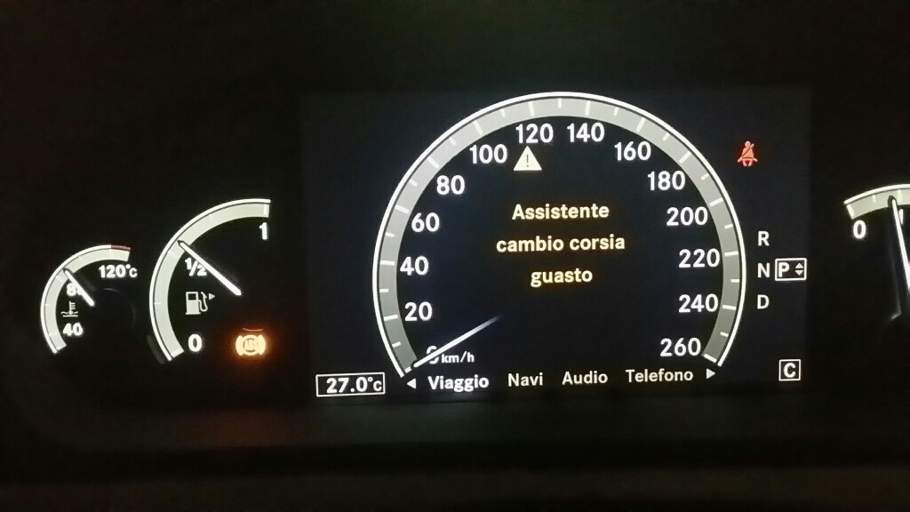

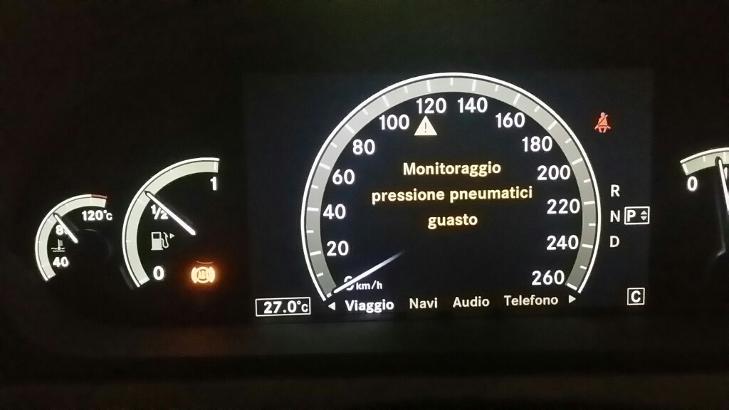

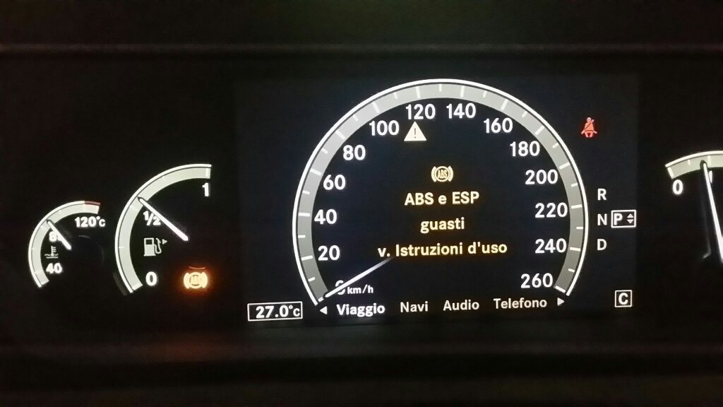

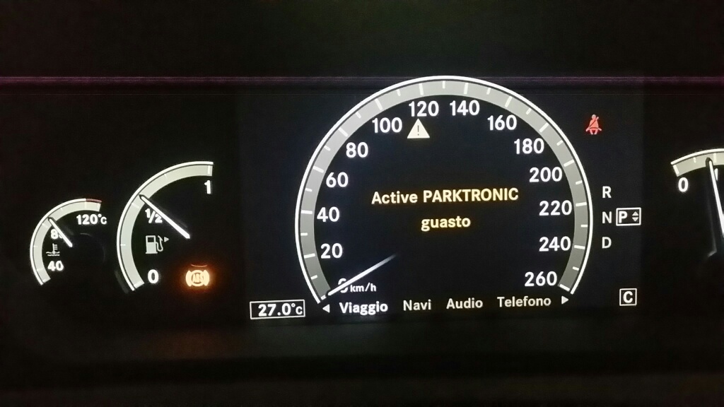

Ciao a tutti,
ho una classe S W221 del 2009 che ieri durante la marcia ha segnalato quanto segue:
Accensione contemporanea degli avvisi di: ABS e ESP guasti; ACTIVE PARKTRONIC guasto; Assistente Cambio corsia guasto; Monitoraggio pressione pneumatici guasto.
Non so se potrebbe essere collegato ma venerdì ho portato la macchina all'autolavaggio manuale dove usano la lancia idrogetto, per 2 giorni è andata bene ma ieri dopo che ho fatto quasi 300 Km ha tirato fuori questi problemi.
Qualcuno del forum ha qualche idea?
grazie

Ciao e benvenuto, è sicuramente un problema elettrico, qualche centralina.
Dubito sia opera dell'autolavaggio se non hai fatto lavare il motore.
Prova ad eseguire un reset staccando batteria per 30 minuti.
