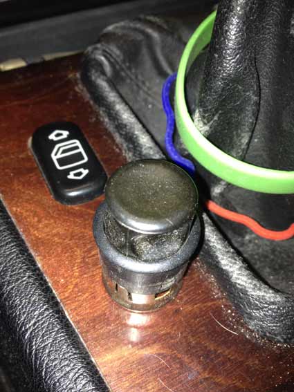

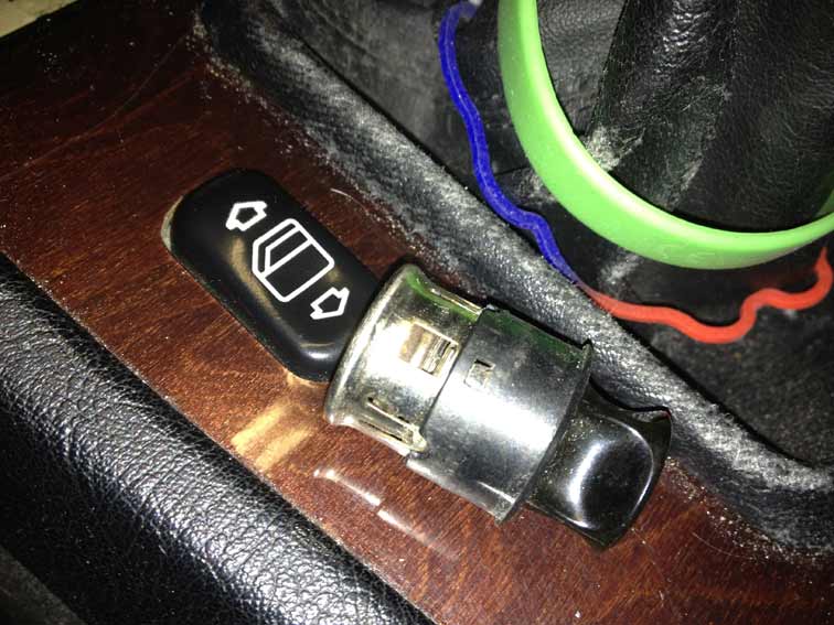

Ciao a tutti
nella mia w202 l'accendisigari non ha mai funzionato, eppure la sede è alimentata perchè se infilo nel foro lo spinotto dell'i-phone o del tom-tom la corrente arriva agli apparecchi; non è che l'accendino non è quello originale e quindi non arriva ai contatti che dovrebbero far arroventare le resistenze?
ho fatto alcune foto dell'accendino che vi posto, qualcuno che ha la w202 può dirmi se il pezzo è originale oppure no?
Grazie.
se la presa funziona, ed è quello l'importante immagino che sia la resistenza dell'accendisigari. Se non fumi che ti frega buttalo e tieni la presa libera. Se la vuoi ordinane una in conce in caso chiedi di provare con uno di un'altra car per essere sicuro che sia rotto il tuo
Ok grazie ciao
spesso a forza di usarlo come presa x alimentatori vari si aprono le lamelle che portano il positivo e quindi non c'è contatto elettrico con la resistenza a spirale ma la cosa che lo evidenzia immediatamente è che il pulsante non rimane premuto proprio per via delle lamelle aperte,in questo caso basta richiuderle piegandole leggermente verso il centro ma ATTENZIONE si usi un attrezzo di plastica o legno.
diversamente va provata la continuità della resistenza con un semplice tester oppure alimentandola direttamente x almeno 4-5 secondi con una fonte che eroghi almeno una decina di A e vedere se diventa incandescente .
