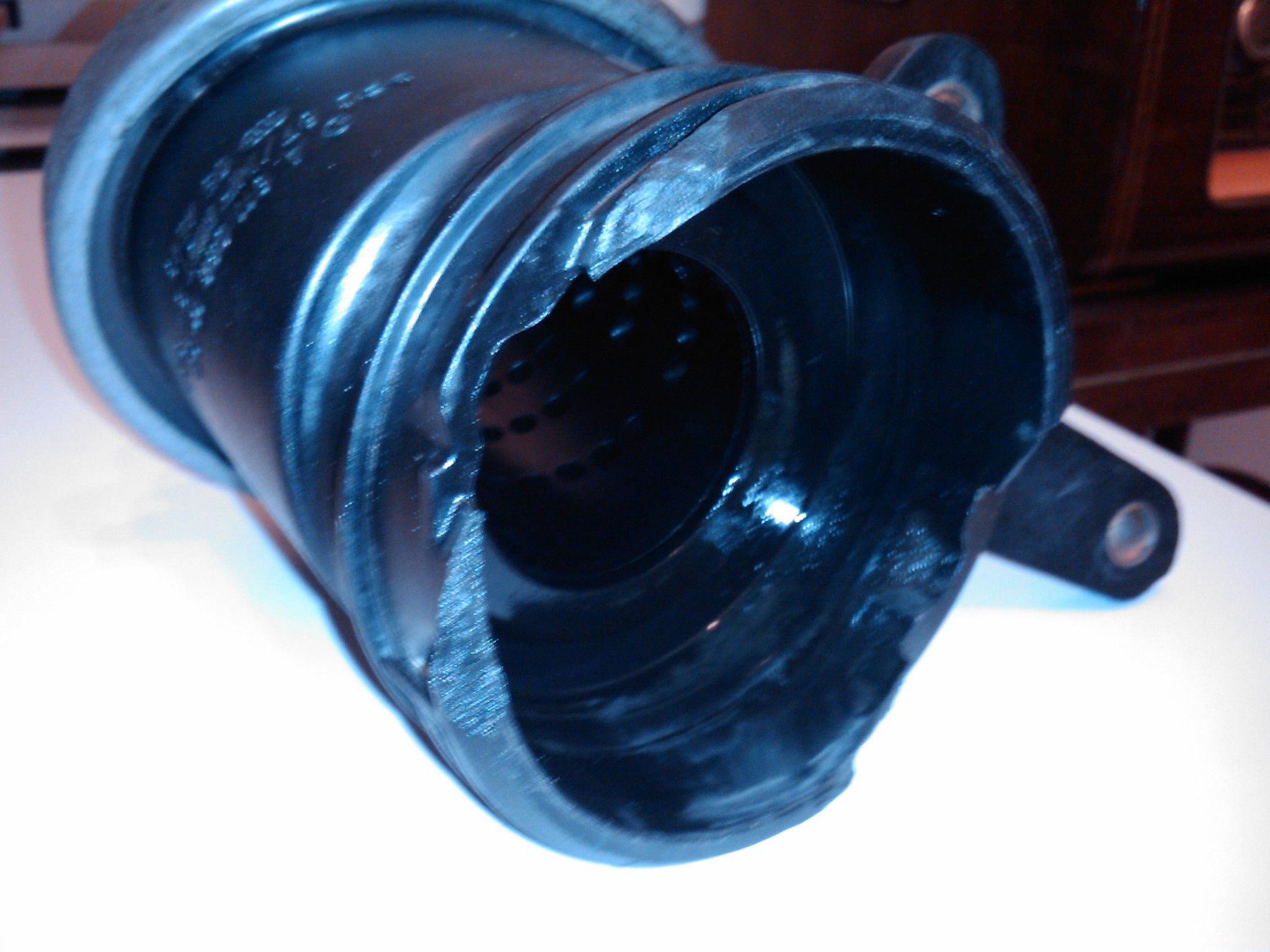

si é spaccato lo " smorzatore di vibrazioni" attaccato alla turbina.. praticamente un tubo di plastica(un filtro) che sta tra la turbina e il manicotto... voleva aggiustarmelo mettendo viti a perno,ma si é accorto che di sotto é dilaniato e ...ci vuole nuovo...

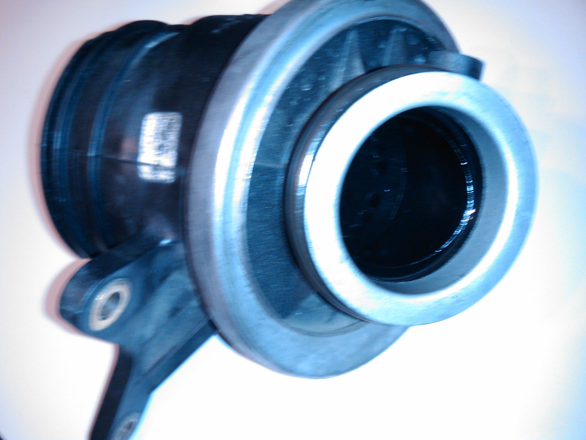

ecco il colpevole...
Nella prima si ha l'idea della forma e si nota l'imbocco a contatto con la turbina...nella seconda si vedono le plastiche rotte l'una a 180gradi rispetto l'altra.... Domani comunque segui il consiglio e chiedo di vedere la pressione...

Sembrano due pezzi diversi...non capisco. Quello buono è più corto e il lungo è quello rotto...

Mmm..ma questo nel mio caso non è l'intercooler..ma un "pezzo" di plastica... "smorzatore di vibrazioni". Si è proprio staccata la plastica a cui era aggangiato col manicotto...

Ah ho capito allora, ti si è rotta dal lato aspirazione, è un manicotto in pratica, forse la tua sarà diversa ma la mia ha un gomito li, è un tubo di plastica rigato per curvarsi.

Invece questo è rigido. Riguardo la rottura del cambio penso ci sia qualche colelgamento perchè sento la macchina molto vivace adesso.. e temo sia sovralimentata piu' del normale... è un sospetto, ma la settimana entrante controlliamo la pressione
